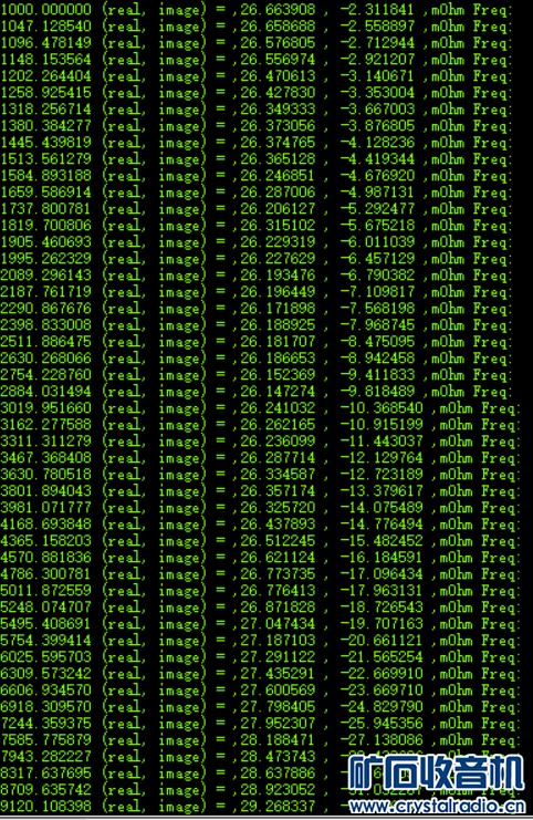

终于在NUCLEO-F411上把BATimpedance跑起来了。跑1KHz定频和100Hz-10KHz扫频的结果截图, 锂电池的内阻用内阻仪测在26.5mΩ左右:
发表于 2023-9-26 16:54:52 | 显示全部楼层
吐槽一下,ADI的例程真的太不严谨了,在BATimpedance的官方例程中,measurement sequence中有严重的bug,根本就跑不通。上了ADI英文的论坛,一群人在问这个例程跑不通的问题,但ADI的工程师的回答语焉不详。这跟TI的论坛上TI的工程师的细致和迅速回复根本没法比。
这个程序花了我近一个星期才调通,看这个测量结果还算过得去吧。我再看一下还有没有可能降低采样速度再提高测量稳定性。

恭喜,
看起来结果基本符合实际了。
这个BATimpedance我还没有试过,
您最后解决的BUG在哪里呢?
省得我后面再踩坑。

发表于 2023-9-26 20:47:17 | 显示全部楼层
abbey_tom 发表于 2023-9-26 20:25
按说这个measurement sequence很简单的呀,
只有区区6个指令:
1  AD5940_SEQGenInsert(SEQ_WAIT(16* ...
你上边的代码肯定是跑不通的。
做如下调整:
AD5940_SEQGenInsert(SEQ_WAIT(16*250));  /* wait 250us for reference power up from hibernate mode. */
AD5940_AFECtrlS(AFECTRL_HSTIAPWR|AFECTRL_INAMPPWR|AFECTRL_EXTBUFPWR|AFECTRL_DACREFPWR|AFECTRL_HSDACPWR,bTRUE);
AD5940_AFECtrlS(AFECTRL_WG|AFECTRL_ADCPWR|AFECTRL_SINC2NOTCH, bTRUE);
也就是在你的第一和第二句之间增加
就OK了。
