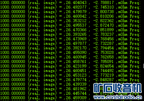

一年多前做的测试了,有些细节一时之间想不太起来。我没有在上位机上画阻抗图谱,只是在串口打印输出了测试结果,比如先测了一只1865锂电池在1KHz下的阻抗:
其测得的实部与我用交流内阻仪测试的数值高度吻合。

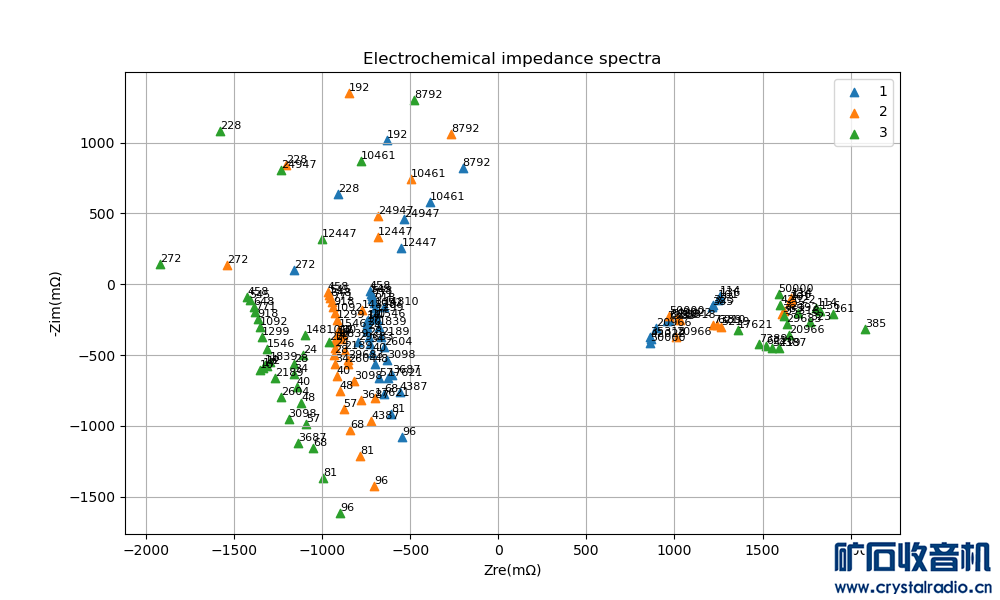

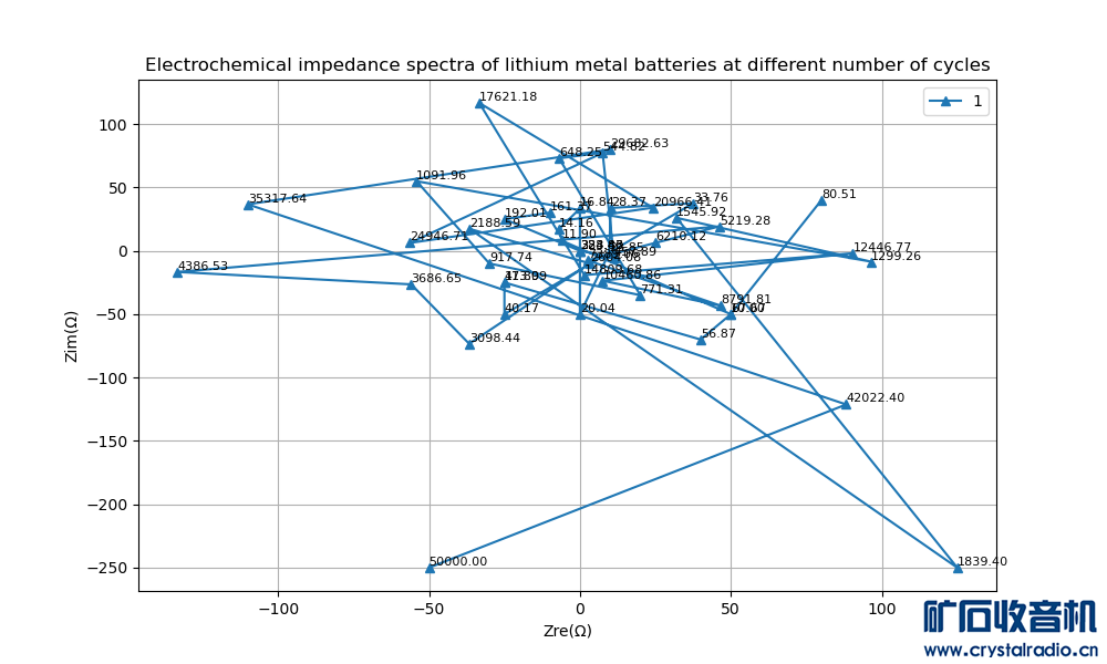

前辈你好,我测试了固定1000Hz下测量了两个电池,一个是18650NCR锂离子电池,另一个是纽扣电池。18650电池在固定频率1000Hz下实部一直变化,扫频测试感觉也都是随机数据,实部有正有负。纽扣电池在1000Hz频率阻抗实部虚部是固定值,但是扫频状态下也不是呈现完美的半圆形状,我看您之前测试的时候程序跑不出想要的结果,但是后来可以准确测量,我想问下调整了哪些参数你还记得吗?或者是哪里可能出现了问题。这是相关实验图片,纽扣锂电池阻抗数据稍微有点规律,但是18650电池感觉全是乱点。希望可以得到您的解答,可以付费咨询。

18650
18650
纽扣
纽扣

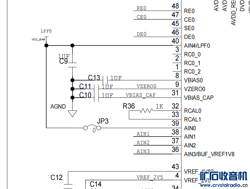

发表于 5 天前 | 显示全部楼层
abbey_tom 发表于 2023-9-28 11:21
这个阻抗测量的简化图大概是下图这样的吧?
这个R21是起个什么作用,
能不能讲解一下。
前辈你好,我是硬件的初学者,我想问下测量电池阻抗的原理图中,这儿的JP3要不要连接,将AIN0和AIN4短接呢?JP3下面写的0,我以为是不需要连接这个跳线,这儿要不要连接呢?希望可以得到回复,谢谢! AIN0.png
发表于 5 天前 | 显示全部楼层
zhengrob 发表于 2025-4-3 16:50
一年多前做的测试了,有些细节一时之间想不太起来。我没有在上位机上画阻抗图谱,只是在串口打印输出了测 ...
前辈你好,我是硬件的初学者,基于官方CN0510电路自己设计的PCB,我想问下官方测量电池阻抗的原理图中,这儿的JP3要不要连接将AIN0和AIN4短接呢?JP3下面写的0,我以为是不需要连接这个跳线,我自己的电路中也就没有连接这儿,这儿要不要连接呢?希望可以得到回复,谢谢! AIN0.png
发表于 4 天前 | 显示全部楼层
dl_hopital 发表于 2025-4-21 22:34
前辈你好,我是硬件的初学者,基于官方CN0510电路自己设计的PCB,我想问下官方测量电池阻抗的原理图中, ...
这个J3确实需要短接的
