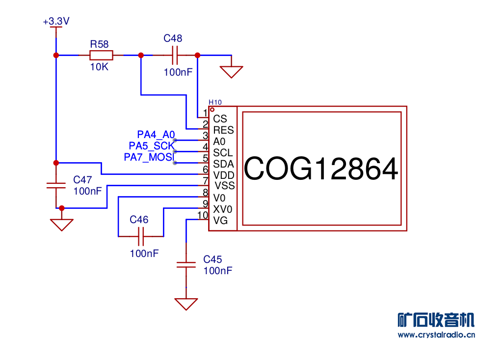

PY32內阻仪COG12864显示版程序,模拟电路部分没焊接测试的哦,愿意试试的网友可以试试,我粗心不过应该能用,校准方法和数码管版本一样,其实这个程序里面校准相位算COS和SIN的地方忘记加18000。。不过能用就没改。。
程序
COG12864_nei_zu_yi.zip (83.45 KB, 下载次数: 113)
电路
SCH_PY32单片机版电池內阻测试仪_2023-08-28.pdf (480.63 KB, 下载次数: 130)
马马虎虎移植下应该能用

可能有网友需要JLCEDA的文件,以前发过,这次改的就是把原理图数码管部分删除了,改成了液晶的,PCB部分需要自己改。
专业版哦
