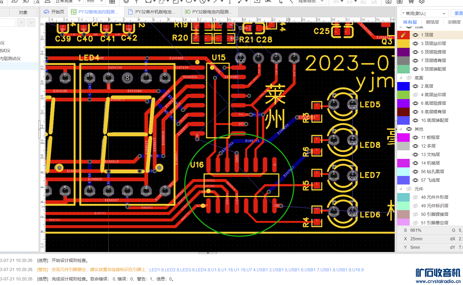

yjmwxwx 发表于 2023-7-21 00:03
PCB的电路部分差不多画出来了,不知道有没有问题,有网友愿意帮忙检测下么? 剩下一半PCB打算画夹子探针啥 ...

wangqibiao 发表于 2023-7-21 09:23
楼主,看了一下,pa0,pa1二端口是短路连接的吗.
显示与主板飞线用杜邦线插接为好.工整美观.
这单片机不怎么设置单通道ADC采样,设置单通道就不能正常工作,于是就开了两个通道,就是PA0和PA1。
确实杜邦线好看,我这画板功夫还不行,总是绕不过去就直接飞线了。。

发表于 2023-7-21 13:08:31 | 显示全部楼层
感觉U16这样布局好些,R39编号位置跑了,其它的不懂
 楼主| 发表于 2023-7-21 16:56:28 | 显示全部楼层
老郑小烧 发表于 2023-7-21 13:08
感觉U16这样布局好些,R39编号位置跑了,其它的不懂 。
感谢帮忙找问题,已经改过来了,发过去打样了,我心太粗了每次都要等做回板子焊接时候才能发现哪里错了。。上个月的优惠券今天才用,以前拖到月底才画,现在都快拖到第二个月的月底了。。

发表于 2023-7-22 09:39:43 | 显示全部楼层
以前也diy过内阻表,不过表头是用的纯模拟电路,文氏桥加VI转换做的交流恒流源,后级用的运放精密整流,再直接用7135表头测量;看到大神这个作品很有启发,原来还可以这么简洁,看了下原理,最后一级放大电路是直接放大带直流偏置的交流信号,再到AD进行测量;看了代码里有这么一句:Mag ~=Alpha * max(|I|, |Q|) + Beta * min(|I|, |Q|),猜测是类似电桥的原理测量90度相差位置的电压值,不太懂汇编,请教下,这里是如何控制单片机AD采样时相位的?
 楼主| 发表于 2023-7-22 11:22:31 | 显示全部楼层
frival 发表于 2023-7-22 09:39
以前也diy过内阻表,不过表头是用的纯模拟电路,文氏桥加VI转换做的交流恒流源,后级用的运放精密整流,再 ...
我这个电路对比别人做的已经很麻烦了,别人就一个运放一个单片机就行了。
我这个ADC采样率是100KHZ,采样1000点后DFT算出实部虚部,你贴的这行公式就是用实部和虚部算幅度的,写程序时候图不用校准相位就直接显示幅度了,这样肯定不如校准下相位只显示实部好,比如测电阻很小的时候,会受到测试线电感耦合的影响。
