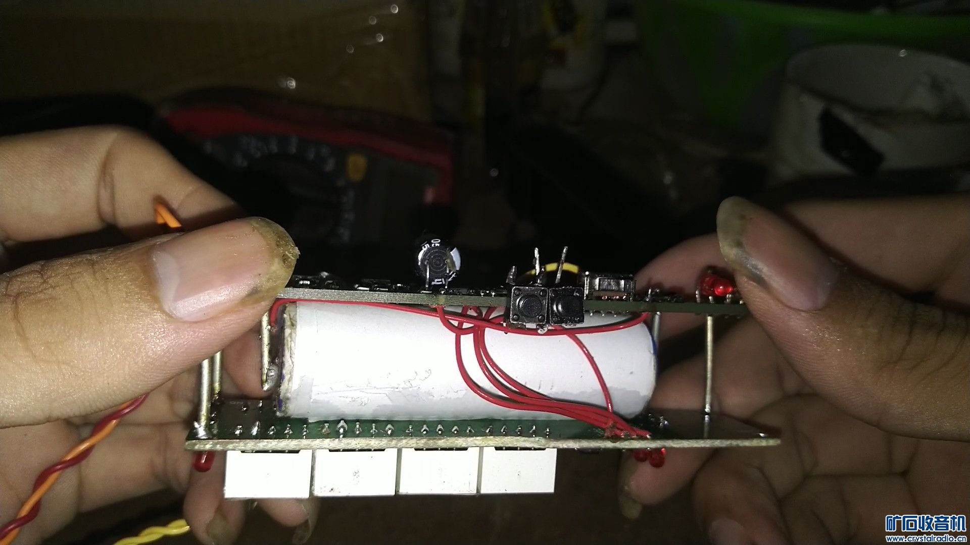

PCB焊好,发现一处错误,就是按键那里画错了。。 焊接好还能用,哪里有坑还待探索。。
已经改过来了
JLCEDA专业版工程
ProProject_PY32单片机版电池內阻测试仪_2023-07-25.zip (397.61 KB, 下载次数: 90)
打板文件,我还没打,感觉这个电路比较麻烦不适合制作。
Gerber_PY32版电池內阻测试仪_2023-07-25.zip (230.74 KB, 下载次数: 79)
焊好的电路板,我是用铁皮剪剪开的
简单测试了下能运行能显示,最好写个校准程序和实虚分离什么的。。
