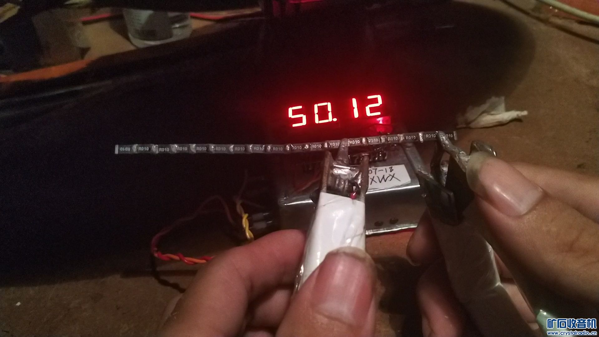

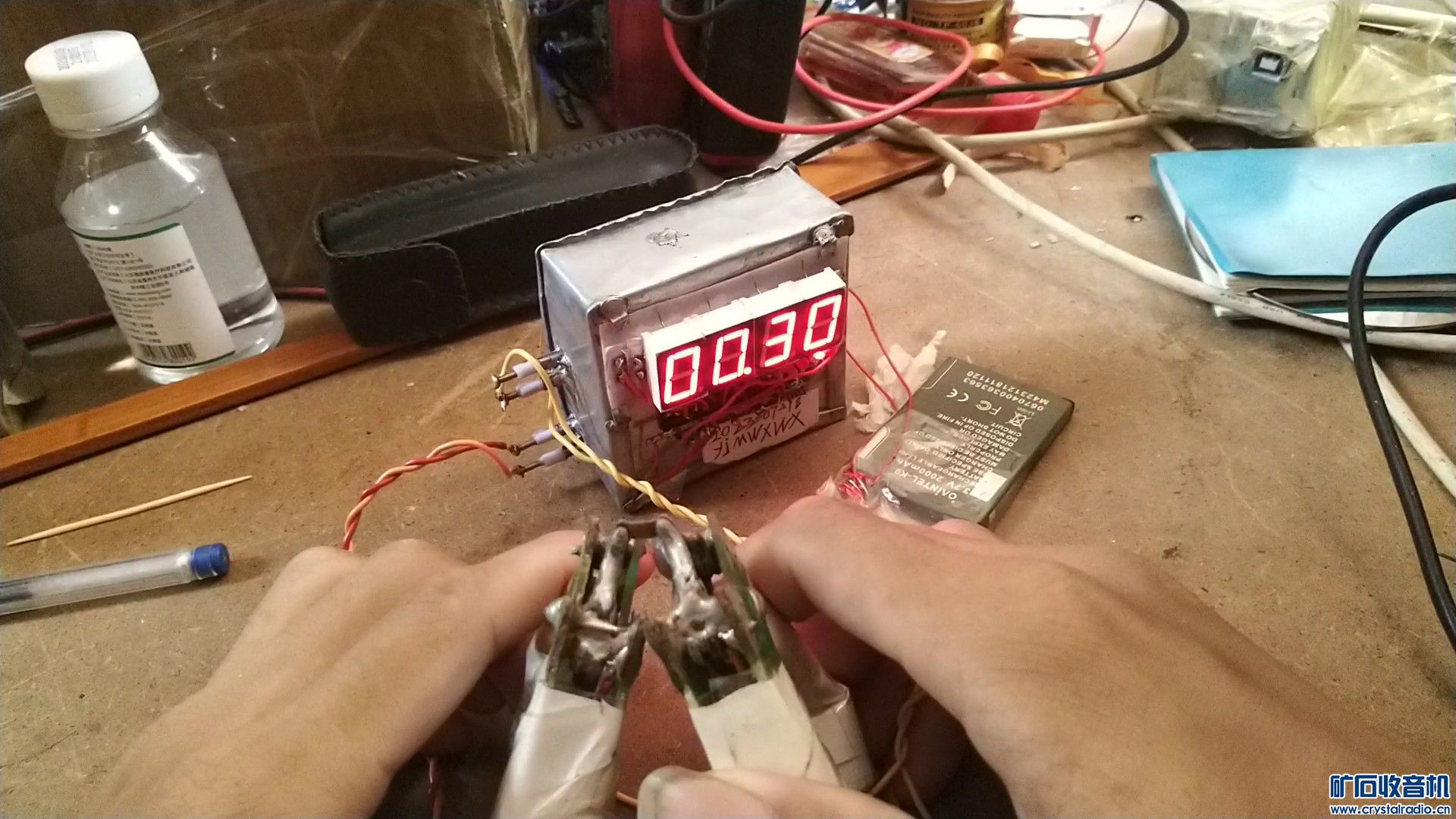

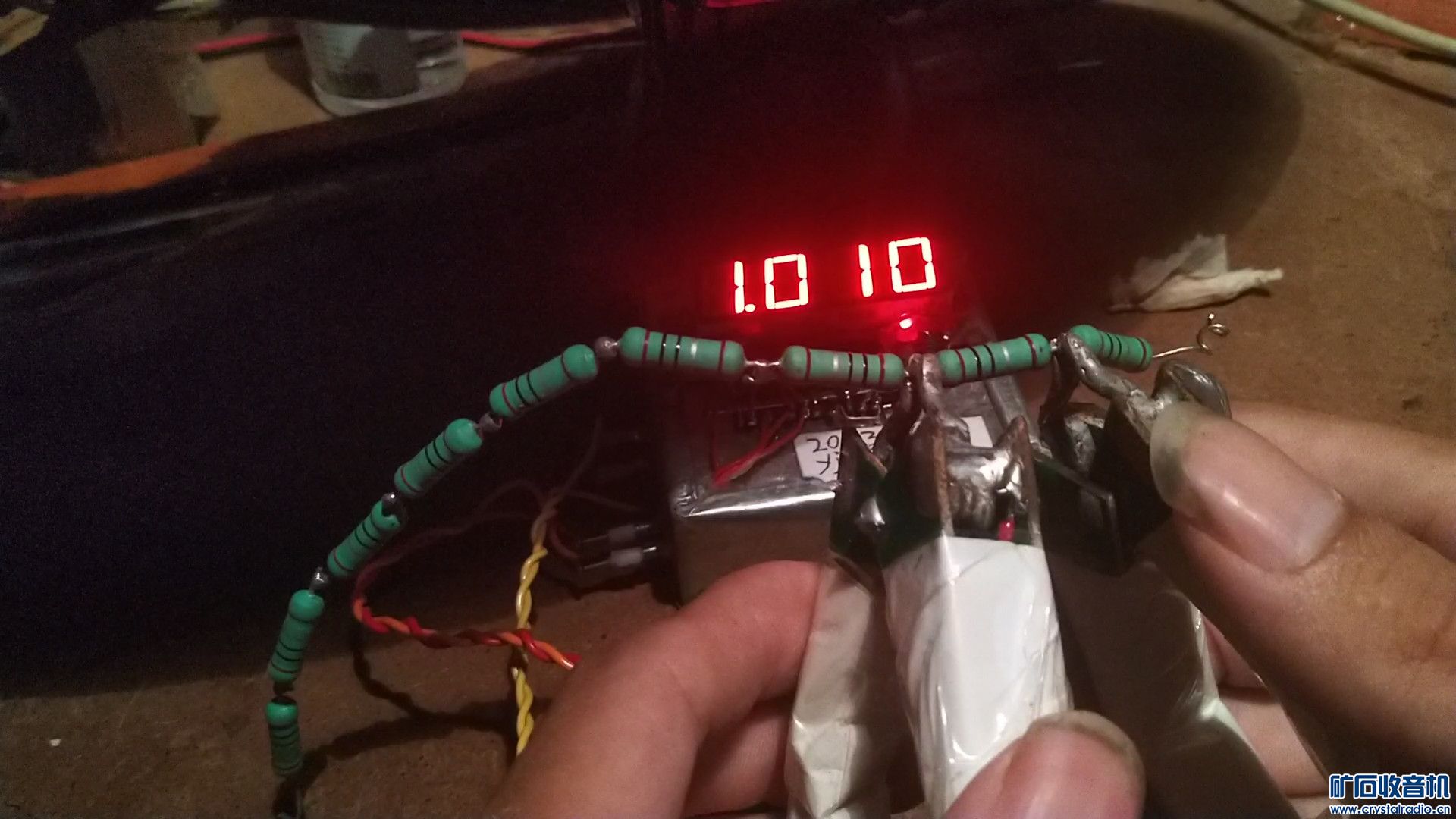

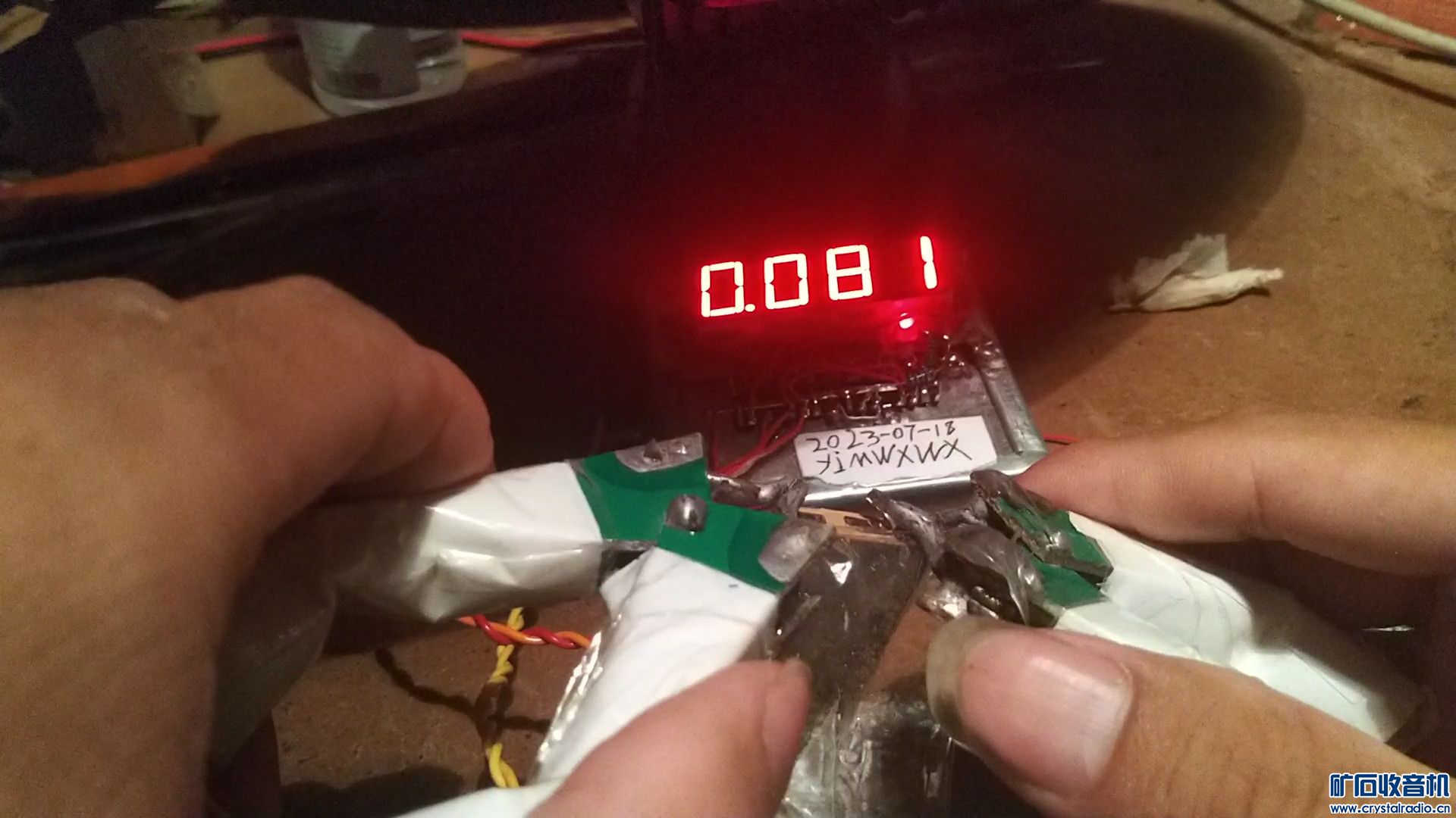

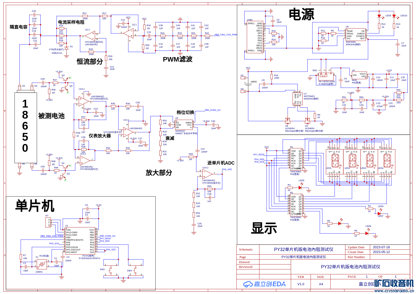

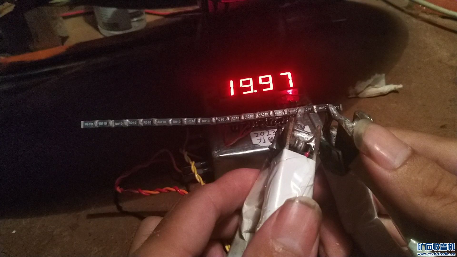

几个月前不到5毛买的PY32F002AF15P6TU单片机,但是一直懒得动手后来可能阳了,阳康后又夏收干农活就扔下了,干完农活一个多月就是捡不起来,一直懒得动,最近几天才稍微勤快了点写了个测试程序,能正常显示数字了。两个档位分别显示0.000-2.000欧和00.00-60.00毫欧,也懒得写校准程序什么的也没画PCB,没想到这么便宜的单片机也能用。

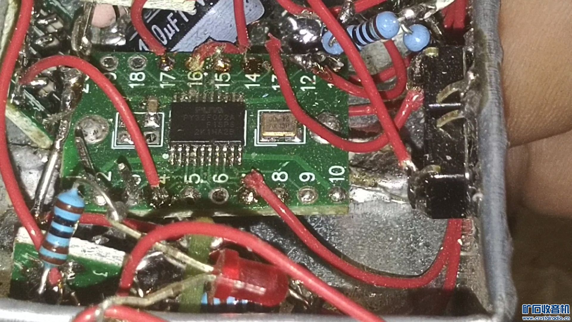

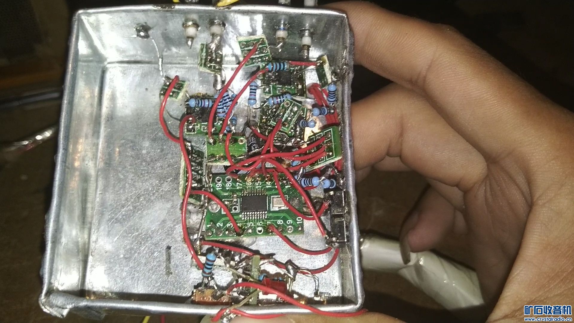

电路四个三极管和TVS都没焊接,反正就是测18650用不到,别的电路也是胡乱搞的焊接起来还能用,由于不知道这单片机怎么开两路DMA,定时器直接输出的方波滤波后得到的正弦波。
不知道哪里画错了没有,发出来大家帮忙看看,这个值得花时间画个板子吗?

测10毫欧
测20毫欧
测30毫欧
测40毫欧
测50毫欧
测60毫欧
测1毫欧
测2毫欧
测3毫欧
测4毫欧
测5毫欧
测6毫欧
测7毫欧
测0.5毫欧
上面是昨天晚上测的,今天白天又测了一次
测0.1毫欧
测0.2毫欧
测0.3毫欧
测0.5毫欧
测1毫欧
补充内容 (2023-7-20 15:24):
U14.2 +和-画反了,VCC应该接在开关后面

如果只是用于电池测量,已经很好了.用作毫欧表则还要完善,如校准,调另等.期待楼主完善.

其实飞线感觉比画PCB容易,画PCB那时间完全能飞线做一个
用的都是便宜货,能用已经不错了,等画个板子再完善下

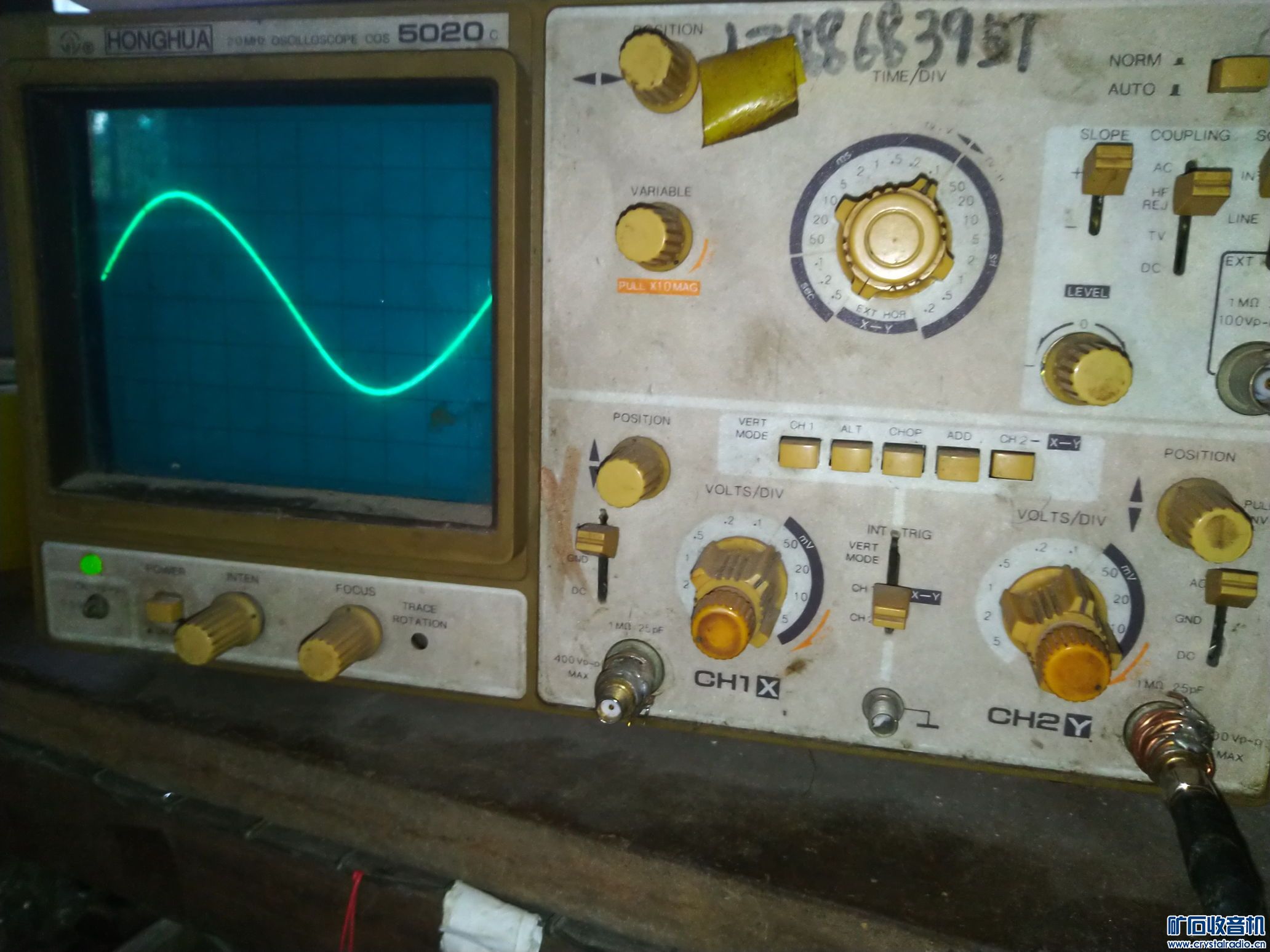

人艰不拆 发表于 2023-7-19 12:38
正弦波【频率】是多少啊
我感觉应该是1KHZ,示波器0.1毫秒测一个周期10个格子,就是不知道是不是1KHZ
一个格子是0.1ms,10个格子就是1ms,周期就是1ms,也就是0.001s,频率是周期的倒数,就是1/0.001=1000Hz=1kHz。

人艰不拆 发表于 2023-7-19 13:48
哈哈,有示波器的波形图吗,看看
示波器探头测的单片机PA0_ADC引脚的波形
测1欧,欧姆档测的
下面是毫欧档测的
10毫欧
1毫欧
0.1毫欧
