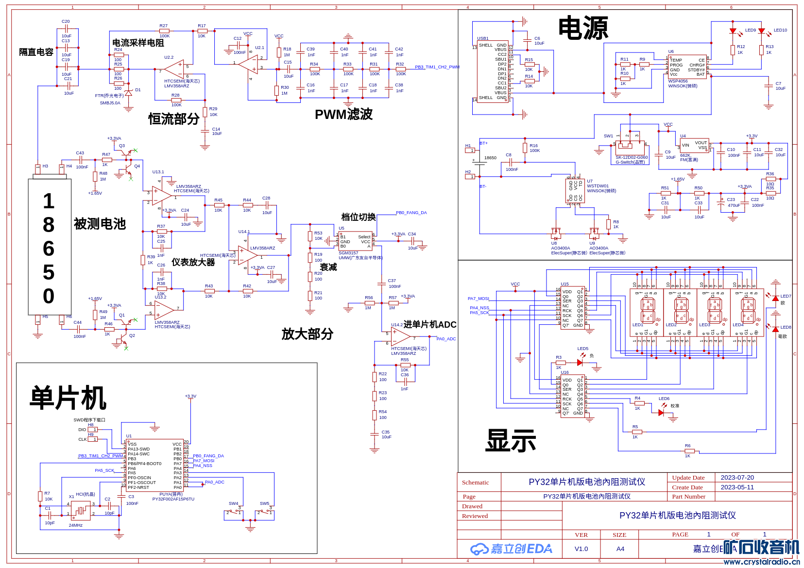

 楼主| 发表于 2023-7-21 00:03:32 | 显示全部楼层
PCB的电路部分差不多画出来了,不知道有没有问题,有网友愿意帮忙检测下么? 剩下一半PCB打算画夹子探针啥的
原理图也找到几处花错的地方
SCH_PY32单片机版电池內阻测试仪_2023-07-20.pdf (552.26 KB, 下载次数: 121)
JLCEDA专业版工程
ProProject_PY32单片机版电池內阻测试仪_2023-07-20.zip (395.21 KB, 下载次数: 106)

发表于 2023-7-21 09:23:39 | 显示全部楼层
楼主,看了一下,pa0,pa1二端口是短路连接的吗.
显示与主板飞线用杜邦线插接为好.工整美观.
