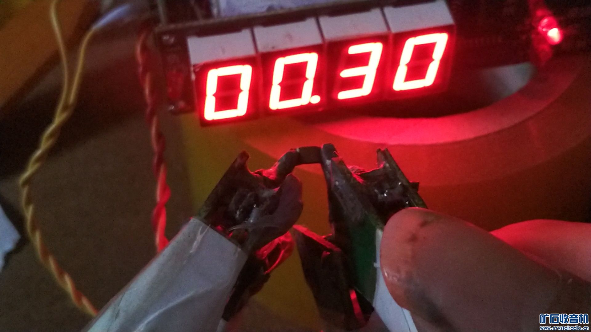

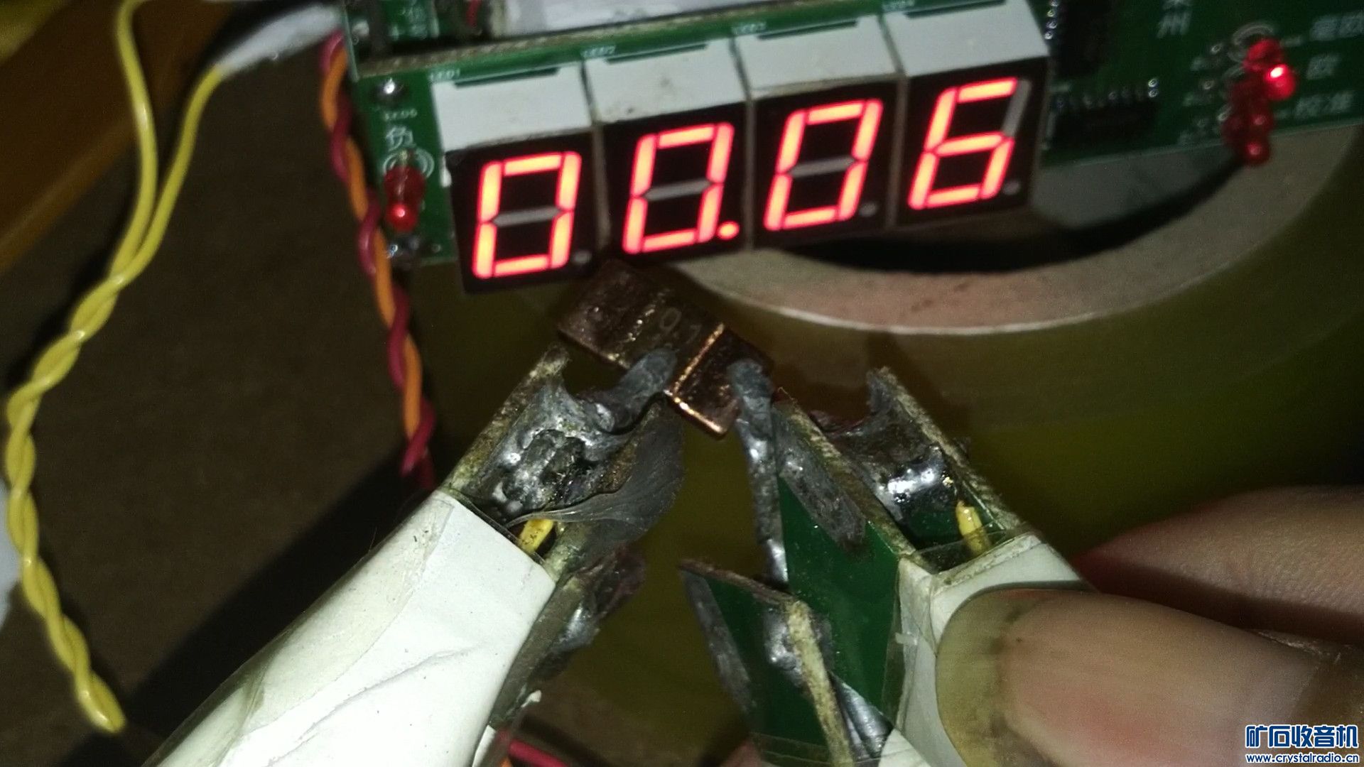

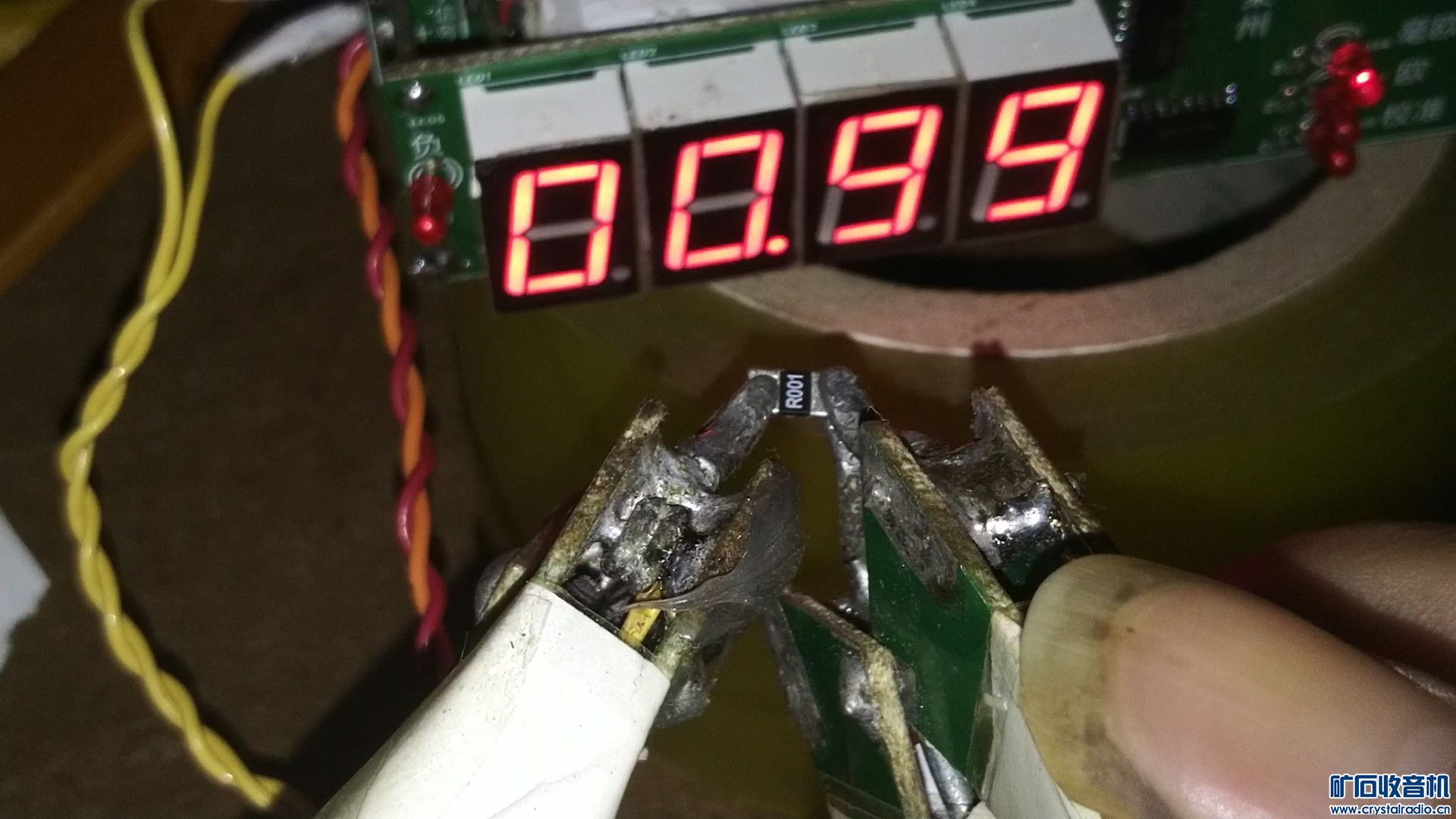

感觉测毫欧电阻应该误差不太大,大不了找个标准电阻用的时候校准下,实验了下先在程序里面输入旋转相位参数把相位旋转到0度只显示电阻成分,测小电阻效果比显示幅度时候好,测小电阻扭动夹子改变线的距离对读数影响很小,就是得写校准程序,本来感觉能用就行了,玩具表能用就不错了。
测几个小电阻
