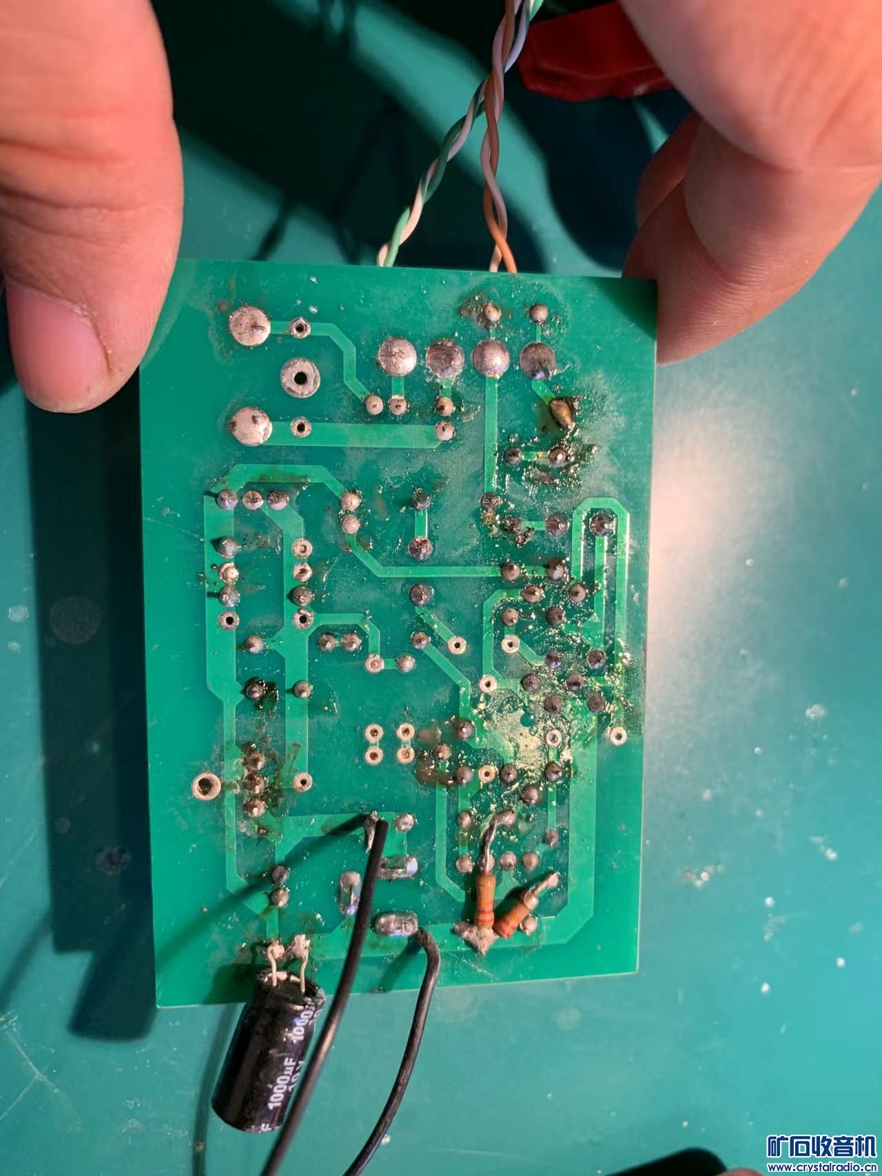

电流检测点这里要短接是吧,短接后才能测试使用是吗?

 楼主| 发表于 2024-10-24 11:29:44 | 显示全部楼层
那个“电流测试端口”是检测恒流源是否正常用的,恒流正常后将他短路。
测量RX端子一定要使用交流200mV档!用直流电压档不行。
另外,我看你板子最下面有一个跳线好像没有接,你看看是否有问题?
          你用的三极管是c945吧、不好。这里电流较大,最好用S8050或9013.当然SS8050更好。

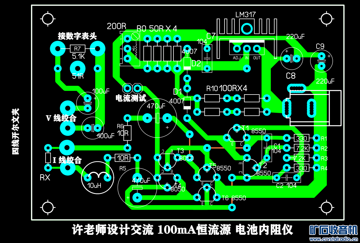

发表于 2024-10-24 14:08:38 | 显示全部楼层
  他这个是双面板,跳线应该已经做在板上了
原图如下,只有三根跳线,他的板子上已经有了。

发表于 2024-10-24 14:32:23 | 显示全部楼层
这个就要问他本人了,正常做双面板做的都是通孔,应该是通的
发表于 2024-10-26 08:36:14 | 显示全部楼层
是不是我的开尔文夹子接错了啊?导致不能测试?大师们帮忙看一下
 楼主| 发表于 2024-10-26 14:06:31 | 显示全部楼层
开尔文夹先别安装、或夹个纸片将夹子两线隔离。用200mA交流电流表测量恒流输出端子两端是否有100mA左右的交流电流?
假如没有,检查多谐振荡器是否能输出脉冲电压?(用示波器观察:这个波形应该是一边圆角、一边直角的方波......)
假如测不到脉冲、说明多谐振荡器没有起振。检查三极管与阻容件的连接是否有错误、或三极管有损坏的......
假如以上检查无误,再往前找。检查多谐振荡器的供电电路。也就是LM317所提供的100mA恒流源。这里是100mA直流电流!(这里也可以给多谐振荡器直接供电、以便检测其是否能震荡)。至于LM317做恒流源、只有1只电阻不会有什么问题,查一下便知......
发表于 2024-10-26 15:15:16 | 显示全部楼层
波形震荡都有输出的,就是这个开尔文我接的对吗,V线绞合接一个开尔文夹子,I线绞合接一个开尔文夹子,是这样接的吗?
 楼主| 发表于 2024-10-26 15:21:16 | 显示全部楼层
huang9001 发表于 2024-10-26 15:15
波形震荡都有输出的,就是这个开尔文我接的对吗,V线绞合接一个开尔文夹子,I线绞合接一个开尔文夹子,是这 ...
不是!
你想啊、100mA交流电流、流过待测电阻、我们测的是待测电阻上面的交流电压,由此换算出电阻数值。这个原理弄明白了,就全明白了.....
也就是:V线胶合后分别接两个夹子;I线胶合后也分别接两个夹子。
