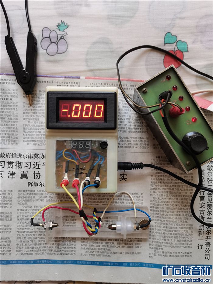

最近我做了许老师设计的100mA交流恒流源(电池内阻仪),制作简单、效果不错、很好玩,大家一起做......
之前我也做了网上流传很久的 LM317+NE555的电池内阻仪,能工作、但不是很好。注意表现在:随着测量阻值的变化表头显示有规律的增加,而且低于20几mΩ的阻值表头会归零,使用起来很别扭。
而许老师设计的这个三极管多谐振荡器+BTL输出电路克服了上述缺陷,我感觉值得仿制。由于有了上次制作失败、这次制作没有拍照图片,缺少了许多制作过程的图片,只拍了几张后期测试图片,欢迎有兴趣的网友们制作。

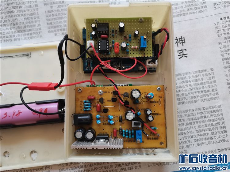

组装后的内部图
组装后的内部图
线性整流器电路板
线性整流器电路板

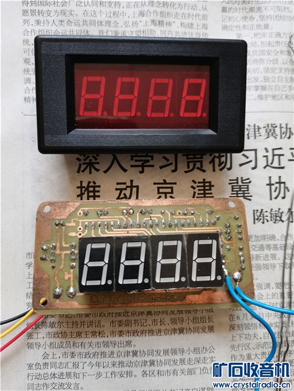

网购的7107电压表外壳+PCB板很便宜。板子2元、外壳1.3元,比我以前做的漂亮许多
焊好的200mV电压表头
焊好的200mV电压表头
这个表头与恒流源不能供电源,否则底数很大
开尔文夹短路显示.000
开尔文夹短路显示.000

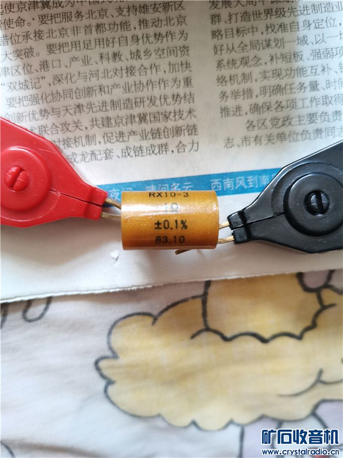

手里只有这支1Ω误差0.1%的精密电阻、就用它来 “标定” 吧
测量1Ω电阻表头显示1.000
测量1Ω电阻表头显示1.000

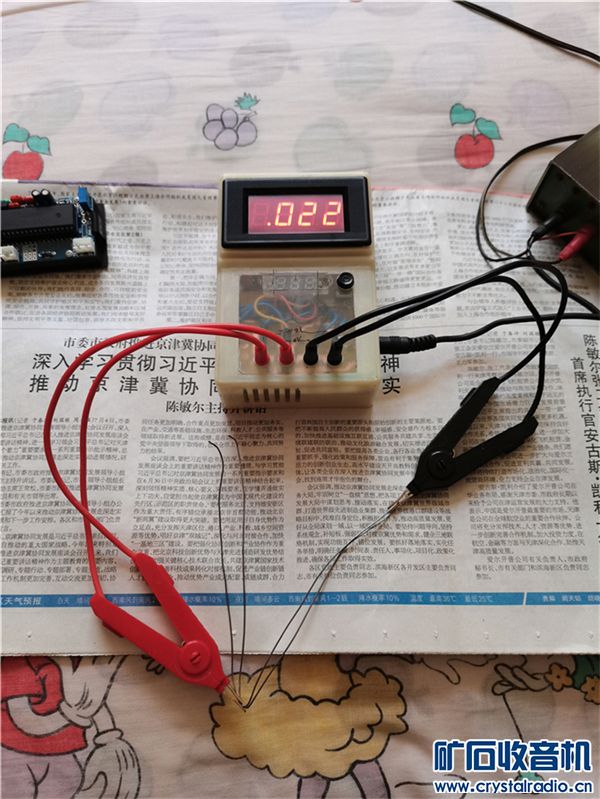

测量50厘米焊锡
测量50厘米焊锡
测量25厘米焊锡
测量25厘米焊锡
50厘米很细对折
50厘米很细对折
对折后取一半12.5厘米
对折后取一半12.5厘米
对折后并联,显示11mΩ,这说明低于20mΩ的小阻值可以测量

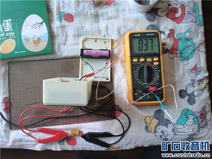

随便找了几节18650旧电池测量......
恒流源用12V稳压电源供电,表头和整流器用一截18650电池供电,否则底数消不掉,不知怎么处理了。

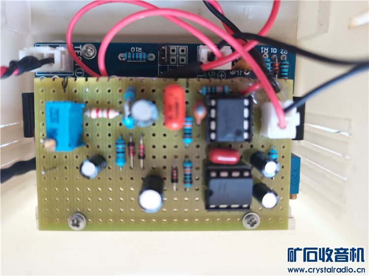

洞洞板搭建的线性整流器
洞洞板搭建的线性整流器

发表于 2023-7-9 16:39:12 | 显示全部楼层
对了,R10用4只并串后,12V时发热如何?

 楼主| 发表于 2023-7-9 17:45:41 | 显示全部楼层

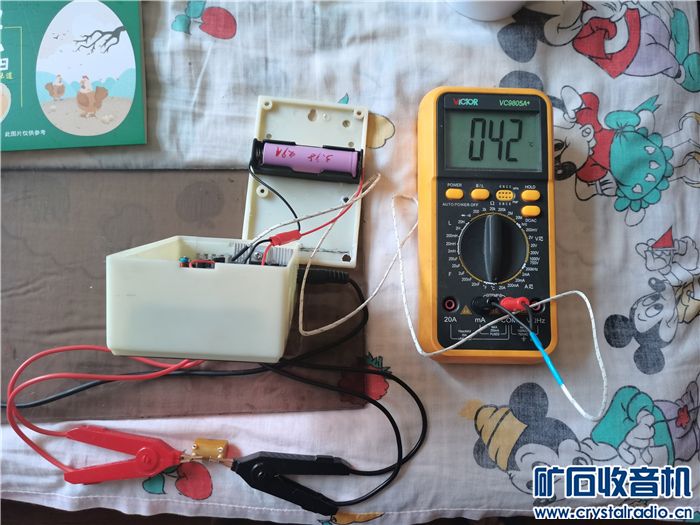

我用的是100Ω/1W的电阻4只串并联,连续工作几个小时53度、R0是7只1/4W 100Ω+电位器约42度;LM317+散热片约37度。室温为28度。
R0温度约42C°
