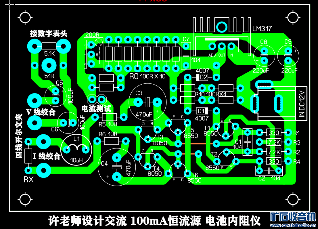

发表于 2024-5-10 13:47:26 | 显示全部楼层
顽童50 发表于 2024-5-9 20:53
是的,您理解的完全正确。R5、R6我用的是10欧姆/1W电阻。
这种无稳态多谐振荡器出来的既不是纯方波、也 ...
   看大家都在试用这个Sprint Layout 6.0 (PCB设计软件),我也下载了下来学习下,花了一上午边学习软件边把顽童老师发上来的100mA交流恒流源PCB优化了下,见下图,有坛友需要的话,再把PCB文件发上来。橙色的线是跨线
其中有个问题说明一下,因为还不会做封装,T1、T5的外形不对,但管脚是对的,就是平面方向反了一下,安装三极管的时候注意方向。
发表于 2024-5-10 14:32:19 | 显示全部楼层
    增加了D3、D4两个保护二极管,这两个二极管要安装在背面。
,不安装测低电压的电池应该也没关系。

发表于 2024-10-23 08:45:32 | 显示全部楼层
我用你这个电路打了PCB板,但是组装后接入RX没有电压输出,不知道是什么原因,C9电容会炸掉
 楼主| 发表于 2024-10-23 14:58:11 | 显示全部楼层
huang9001 发表于 2024-10-23 08:45
我用你这个电路打了PCB板,但是组装后接入RX没有电压输出,不知道是什么原因,C9电容会炸掉,
RX处没有电流输出?
你看看PCB 板上的“电流检测点”是否用短路插短接了?这里需要短接!
RX端子输出的是1000Hz的交流电电流,测量需要用交流200mV电流档!
