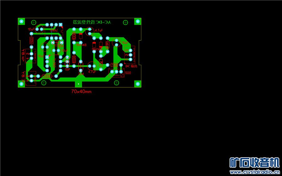

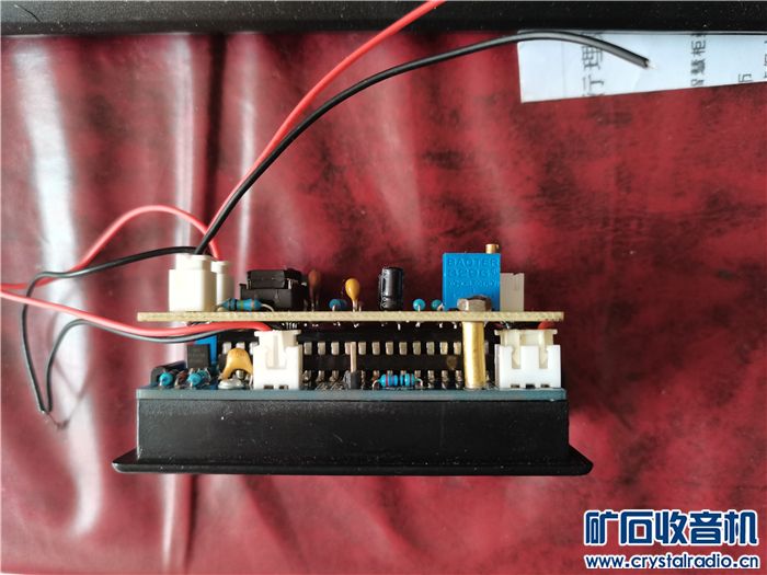

 楼主| 发表于 2023-9-7 14:24:30 | 显示全部楼层
cmj 发表于 2023-9-7 11:20
做的真好,漂亮。看来我又该仿制老师的作品了。
动手做吧。DIY就是一种乐趣,而且造价低廉。后来我有做了一个7107交流表头,PCB板与表头板尺寸相同,可以安装在表头后面,整体组装更方便些。
AC-DC 线性整流器PCB图.zip
