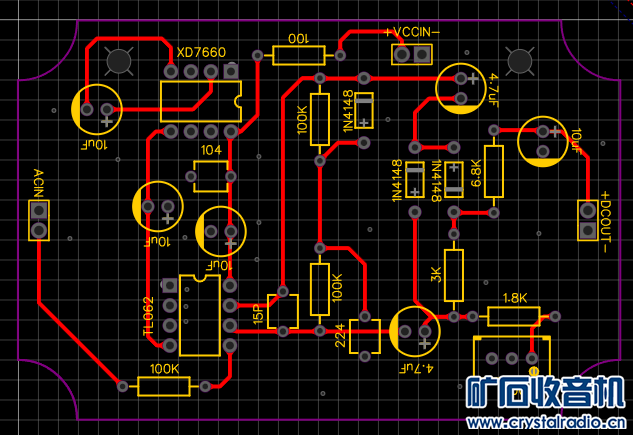

发表于 2023-12-7 09:04:17 | 显示全部楼层
顽童50 发表于 2023-11-18 19:49
这个我发了PCB图,就是在7107输入端的前面接入“线性整流器”就行了。
你好,这个整流电路有完整电路图吗?
我照着丝印在立创抄了一份,能正常AC~DC转换,用万用表能正常测量DC,用表头测就不行直接把DC电压拉低了
都是单独供电的,电压表头单独用也没问题
发表于 2023-12-7 09:20:35 | 显示全部楼层
原件参数照着丝印装的、转换正常、万用表测量两端电压都正常、7107电压表测转换DC会把电压拉低、7107电压表测可调电源0~200MV没问题
 楼主| 发表于 2023-12-7 11:48:02 | 显示全部楼层
Vali 发表于 2023-12-7 09:20
原件参数照着丝印装的、转换正常、万用表测量两端电压都正常、7107电压表测转换DC会把电压拉低、71 ...
从你的PCB板图片看不出是单面板还是双面板。7660电荷泵的3脚应该与地连接(我是用跳线连接的)、你再查查。7660在这里是完成正5V转换成正负5V的作用,因为运放TL062需要双5V电源供电。
这个电路是很成熟的,大多数字万用表交流档都是采用这个电路。AC转换成DC、如果出现误差可以调整500Ω电阻达到一致。
