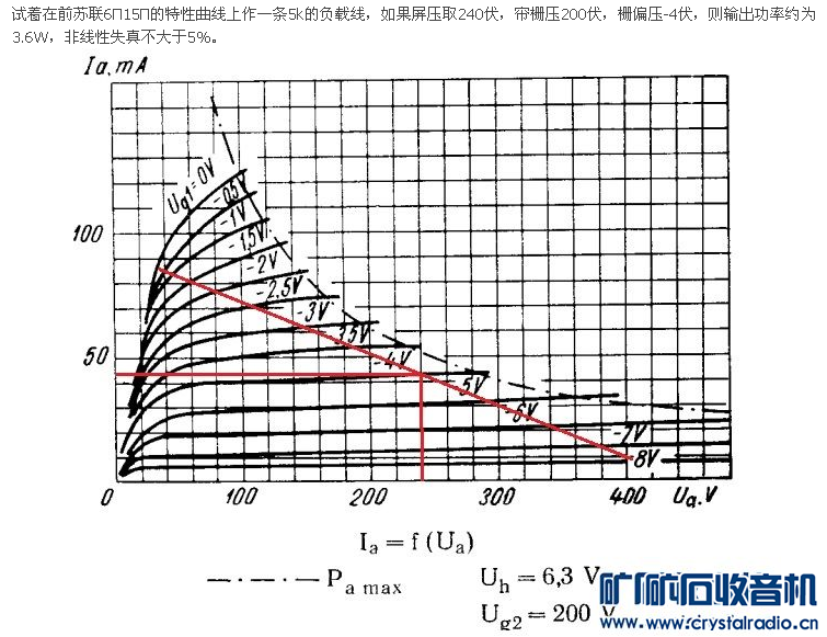

线性这么差,一眼望去失真怎么可能会不大于5%!怎么可能!上面于版贴出的失真曲线,总失真也最少分别是大于8%和大于9%。
我试着算一下这个设计在满功率下的谐波失真:二次失真5.6%,三次失真11.6%,四次失真7.3%,五次以上暂不计,总失真达到14.8%。欢迎会计算的前来验证。
标接的6P15,失真成分就是这破B样,音色么各自随便发挥。呵呵。玩响容易,玩好听难,想炒作的暂时先HOLD住,木有成熟的线路一切都是白扯,小心砸手里。
补充内容 (2023-6-29 09:11):
强调一下,以上计算是指满功率处的失真情况,一般应用在小功率时各项失真都较小,只是音量逐渐开大,失真也随之增加。一般设计时若能确保满功率下失真达到较低水平,以中小音量聆听时失真就更小,音质就获得保证。

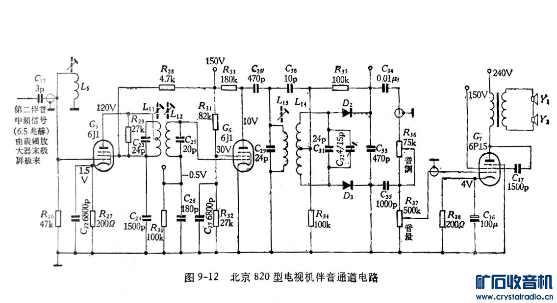

发表于 2023-6-29 08:22:24 | 显示全部楼层
这个电路可以做FM的中放和检波呀
三极管接法比6P14和6P1,6P6P这些12W屏耗的管子输出功率都要大
三极管推挽最合适,环路反馈都可以不要,330V屏压,用8K推挽牛,输出功率8W,甚至能上10W,
250V可以用5K推挽牛。输出功率6W多。
与6P9P这两个庶出的乱兄乱弟用同一条件切换着用。

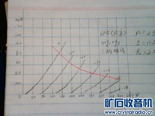

发表于 2023-6-29 10:21:41 | 显示全部楼层
爱好者自测的6P15三极接法输出曲线,发上来供参考!
