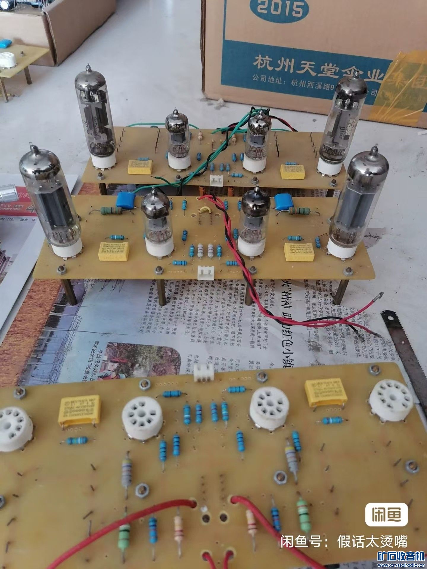

介绍6P15
 楼主| 发表于 2024-8-19 22:16:26 | 显示全部楼层
biluoxue 发表于 2024-8-19 13:11
请教版主,当屏压为300伏,帘栅压为150伏,阴极电阻为75欧时,最佳负载是10千欧,如屏压和帘栅压都用170伏 ...
屏压170V输出功率,也就1.6W(人耳对声音的强度感知不是线性的),不过用于耳放也够了。你的是600欧耳机,变压器的次级输出阻抗就是600欧,反射到初级应该是4.5K。
发表于 2024-8-22 23:10:19 | 显示全部楼层
6p15做300b推动是归宿,有实作成功的朋友介绍一下吗?
发表于 2024-10-24 06:18:58 | 显示全部楼层
这管子蛮好的,适当给低一点电压,La用5k完全可以,直接按推荐图并管用5k,那声音、功率也是相当哇塞!
