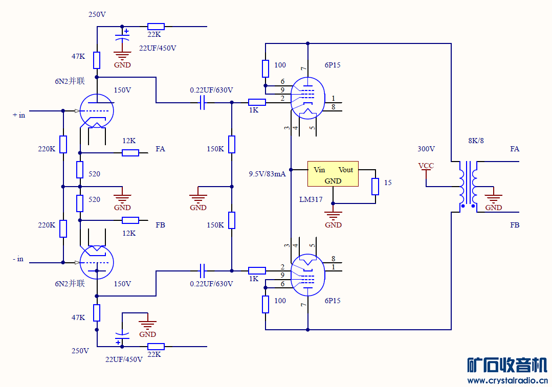

发表于 2023-6-29 13:59:40 | 显示全部楼层
给你一个我做的平衡推挽,6P9P同样适用。

发表于 2023-6-29 15:20:33 来自手机 | 显示全部楼层
老鸟一般不要电路图,喜欢寻找管子的参数、曲线。老鸟就是得到电路图,也不完全相信和照搬,必根据参数、曲线再行复核,甚至另起炉灶!

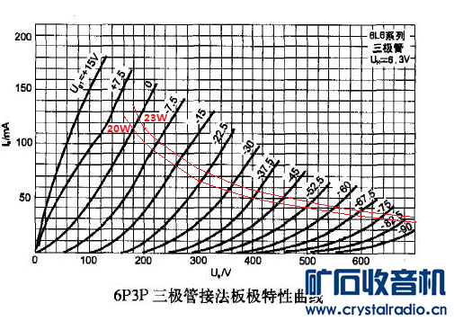

发表于 2023-6-29 18:12:04 | 显示全部楼层
老胆LAODAN 发表于 2023-6-29 10:21
爱好者自测的6P15三极接法输出曲线,发上来供参考!
从这个三接曲线可以看出,6P15三接时的饱和压降还是很大的,电源的利用率很低。300V电源下,单端5K牛可能出2W多,推挽8K牛也就出6W多。
发表于 2023-6-29 18:44:49 来自手机 | 显示全部楼层
jupeter 发表于 2023-6-29 18:12
从这个三接曲线可以看出,6P15三接时的饱和压降还是很大的,电源的利用率很低。300V电源下,单端5K牛可能 ...
不看好用6P15做功率放大级。
也许用来做一级电压放大推2A3(固偏)或300B(固偏)是它的归宿!

发表于 2023-6-29 20:01:10 | 显示全部楼层
6P14三接,同样存在电源利用率太低的弊端!
发表于 2023-6-29 20:44:15 | 显示全部楼层
对,俩管子一个德行。屏耗13W,三接只能出3W不到的功率,确实拉胯。想玩出4W以上的功率,并且失真要低,确实是一个小小的挑战。
 楼主| 发表于 2023-6-29 21:48:04 | 显示全部楼层
唐老对多极管三接的叙述。
发表于 2023-6-29 22:47:55 | 显示全部楼层
于海旺 发表于 2023-6-29 21:48
唐老对多极管三接的叙述。
唐老说的6P3P三接时屏耗降为12W是沙利文的资料所示,我个人表示存疑,道理上说不通,待找到原出处再说。不过国内有贾平舟所做的6P3P三接,在400V下,按照20W的屏耗出5W以上的功率的文章颇为流行,这就矛盾了。两相比较,感觉贾平舟的实验更可信。
