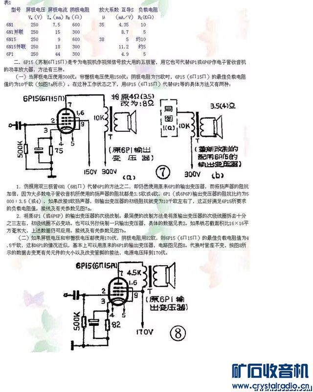

介绍6P15

农家小摄 发表于 2023-9-4 09:41
阴极电容还要不要加?
如果两管共用一个电阻,不需要阴极电容
如果两管单独电阻,就可以加阴极电容。

老师,我正好有一对上无二十七厂出品的7000欧的输出牛,用在6P15上需要调整哪些数据?谢谢赐教。
 楼主| 发表于 2023-9-4 16:26:29 | 显示全部楼层
你把1楼细心读一读。300V屏压降低点,制作完成后阴极电阻进行适当调整,用耳朵感受、
请教版主,当屏压为300伏,帘栅压为150伏,阴极电阻为75欧时,最佳负载是10千欧,如屏压和帘栅压都用170伏,阴极电阻为82欧,最佳负载是4.5千欧,这两个工作状态输出功率有区别不?变压器是5K阻抗,需要怎么调整呢?输出变压器搞成600欧输出,就能驱动600欧耳机了吧?
