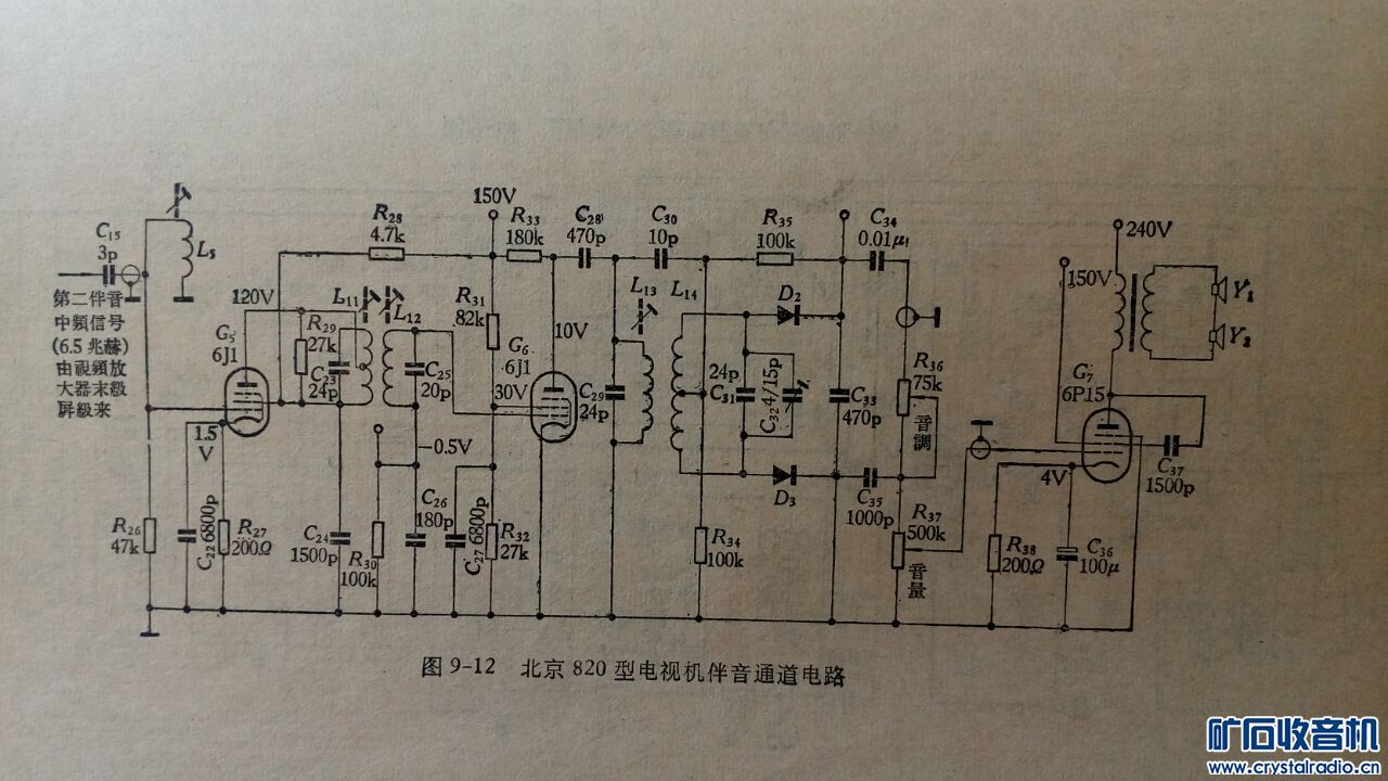

  我国先后生产了6V6和6П1П两种音频功率放大管,它已普遍地使用于交流广播收音机和扩音器中。然而随着无线电技术的迅速发展,对音频功率放大管的要求日益增加。特别是在调频广播方面,由于音频频带宽度比调幅广播要扩展甚多,杂声电平也在极小极限以内,因此需要相应地改善音频功率放大管的特性,来满足放大器的高传真度、和低杂声电平的要求。
国产新型6П14П输出五极管就是基于上述需要,进行设计和制造成功的。它是具有国际先进水平的优选管,它的诞生标志着我国电真空技术飞跃的发展,并为今后生产优质扩音器材和录音器材创造了有利条件。
     6P15它与国产6П14П型电子管完全相似,但是由它的性能和用途来看,两者之间截然不同。我们知道在脉冲信号接收机中(包据雷达、脉冲通信、电视广播等)都有视频放大部分,用来放大脉冲或速变信号,这种信号的频带,从几十周直到几兆周甚至几十兆周,它被称为视频信号。

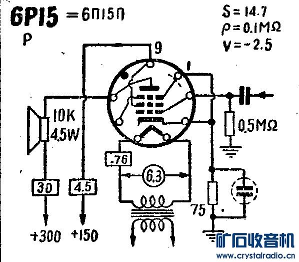

     问:国产6P15(6П15П)管用做末级输出,负载阻抗须用多少?如用6P1的输出变压器,如何改制?接成三极管时,负载又是多少?
    答:6P15是专为电视机作视频信号放大用, 按电子管手册中所载典型工作状态有二种用法:
当屏压为300伏,帘栅压为150伏,阴极电阻为75欧时,最佳负载是10千欧。
如屏压和帘栅压都用170伏,阴极电阻为82欧,最佳负载是4.5千欧。如作音频输出管时,也可以按上述数据使用。
    用6P1的输出变压器,在屏压300伏情况下,须将次级圈拆去约十分之三;在170伏情况下,基本上能代用。但是上述二种的工作电压在收音机中都不方便。
如果6P15的屏压用230伏左右,帘栅压用200伏,栅偏压-4伏,则最佳负载也是5千欧附近。这样6P1的输出变压器就能直接代用。而这种工作电压也是常用的。
    6P15接成三极管时,它的最佳负载当屏压150伏时约3千欧,栅偏压约-4.5伏,200伏时约2.5千欧,栅偏压约-6V, 250伏时约2.2千欧,栅偏压约-7.5伏。
这是电子管应用手册给出用于音频放大的图。

标准接法屏压300,帘栅150,负载阻抗10K,出四瓦半,阴极电阻75欧。

试着在前苏联6П15П的特性曲线上作一条5k的负载线,如果屏压取240伏,帘栅压200伏,栅偏压-4伏,则输出功率约为3.6W,非线性失真不大于5%。
发表于 2017-3-22 08:58:19 |
这与于版主所说的:“如果6P15的屏压用230伏左右,帘栅压用200伏,栅偏压-4伏,则最佳负载也是5千欧附近。这样6P1的输出变压器就能直接代用。而这种工作电压也是常用的”  非常接近。
