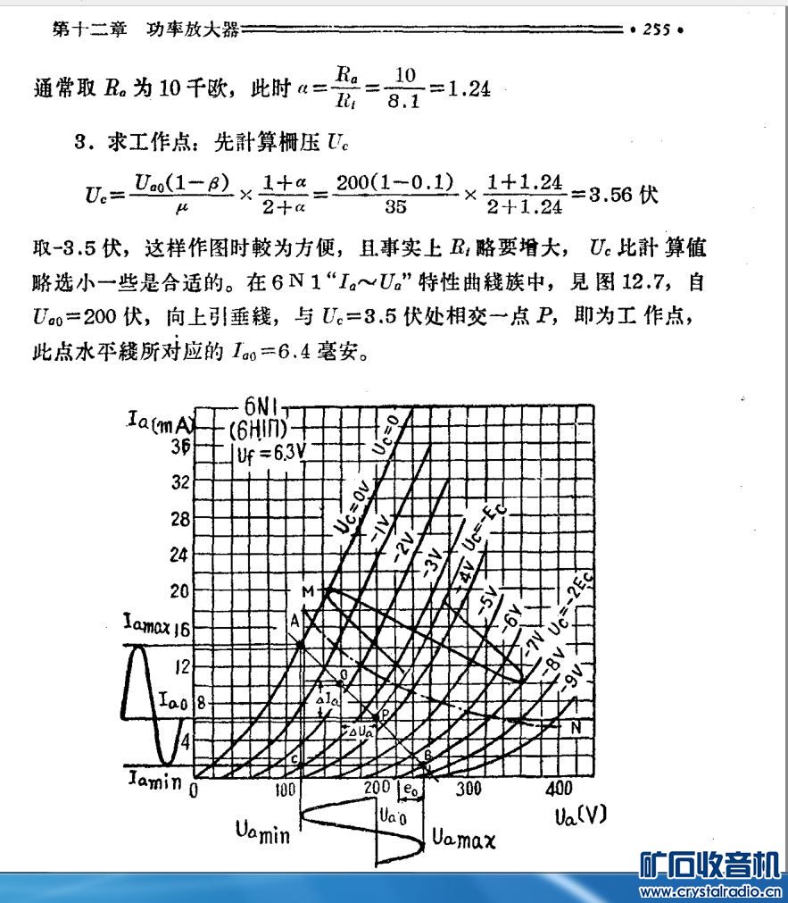

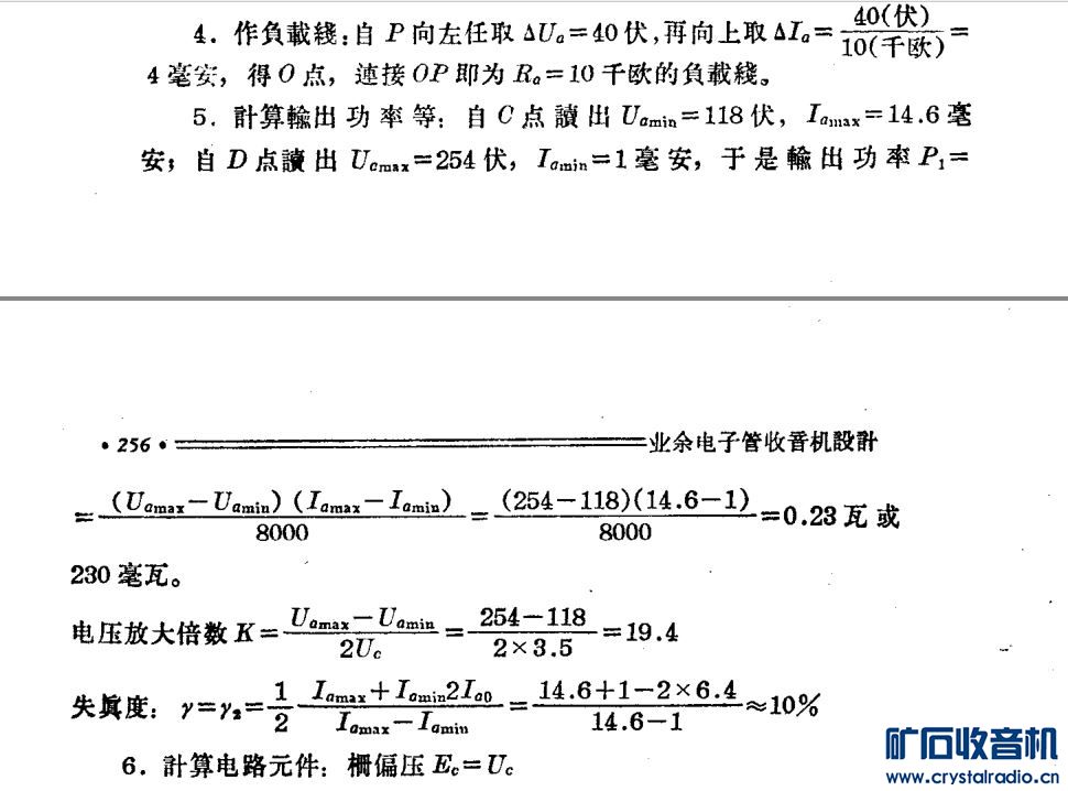

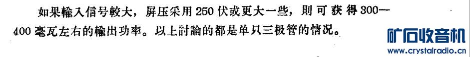

 楼主| 发表于 2023-6-30 07:35:28 | 显示全部楼层
用电子管曲线族三极管功率放大器设计一例。给对曲线感兴趣的参考。

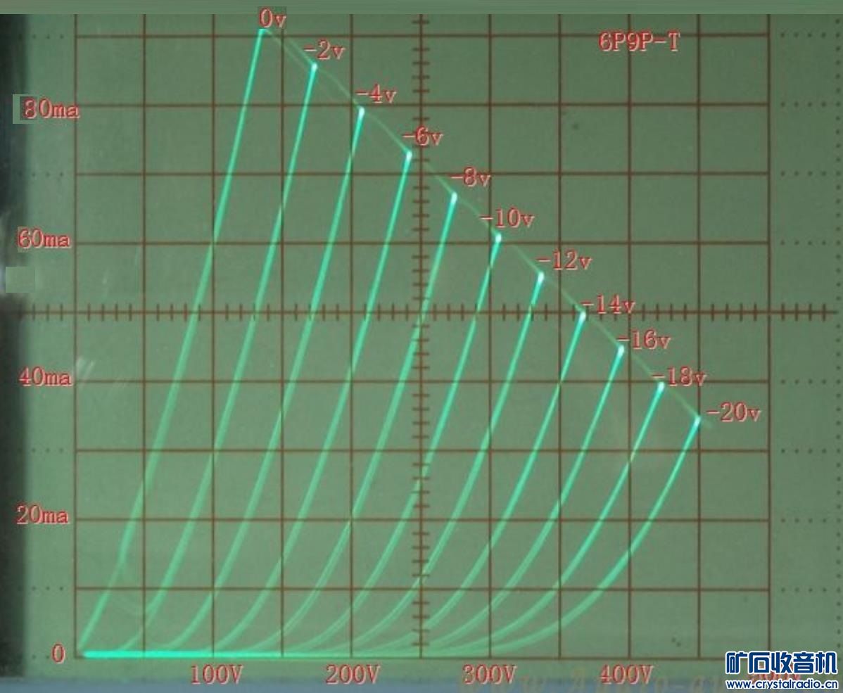

发表于 2023-6-30 20:19:17 | 显示全部楼层
这是我收集的6P9P(国产管)与6P15(前苏联管)的三结曲线:
