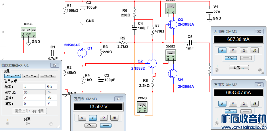

发表于 2023-5-7 21:59:24 | 显示全部楼层
luhuineng 发表于 2023-5-7 21:53
对,所以我前面也没否定是共集电极组态。但我觉得分析结果是一样的。
如果分析所谓的1969M(这个电路在hifidiy论坛谈论比较多),那么认为自举电容改变了工作组态这种分析方式比较好,容易得出正确的结论。
说明一下,我说的结果是指对组态判断的结果,也就是判断为共集还是共射,参考电位点的选择不同,判断的结果不一样。不是说得出电路的性能不一样这样的结果。

 楼主| 发表于 2023-5-11 17:01:34 | 显示全部楼层
单纯问一个我不懂的问题:
直流状态下,最后以及而言,上面的组态有两种,分别是射极相连,还有上面是射极、下面是集电极相连。这又是什么呢?费解。

发表于 2023-8-14 09:12:01 | 显示全部楼层
luhuineng 发表于 2023-5-7 19:52
对!这个是真真实实的共发射极放大器。
       或许我应该说1969等效于共射极电路比较恰当。因 ...
这个直流状态下,下面的管子是共发射极,上面的是共集电极。输出波形对称吗?至于自举电容暂时不理会。

发表于 2023-8-16 02:16:04 | 显示全部楼层
这个电路是推挽输出,不是单端输出。因此输出电流波形基本对称,下图是仿真时上下两个功放管的交流输出电流。差别不大。
发表于 2023-8-16 06:34:59 | 显示全部楼层
luhuineng 发表于 2023-8-16 02:16
这个电路是推挽输出,不是单端输出。因此输出电流波形基本对称,下图是仿真时上下两个功放管的交流输出电 ...
谢谢,但是我想问的不是输出电流波形,因为电流应该是基本对称,我说的输出波形是指电压,因为末级上面的是射极跟随器、下面的是共射极电路,输出应该是倒相,输出波形应该接近全波整流的波形。不知我的分析对不对。
发表于 2023-8-16 06:43:57 | 显示全部楼层
傲雪三梅 发表于 2023-8-15 14:13
正反馈知道吗,自举是正反馈
谢谢。如果是正反馈理论,上面是正反馈可以成立,但是下面的由于从集电极引入,属于负反馈。不知道分析是否正确。
发表于 2023-8-16 20:14:43 | 显示全部楼层
快乐年 发表于 2023-8-16 06:34
谢谢,但是我想问的不是输出电流波形,因为电流应该是基本对称,我说的输出波形是指电压,因为末级上面的 ...
上管可以认为射极输出信号跟随基极信号。但是下管是集电极输出,输出阻拦很大,可以认为是以电流的方式输出。如果一点要转换成电压波形,那就是输出电流乘以负载阻拦。因为上下管的交流电流一样,负载是同一个负载。因此可以认为电压波形也是对称的。
