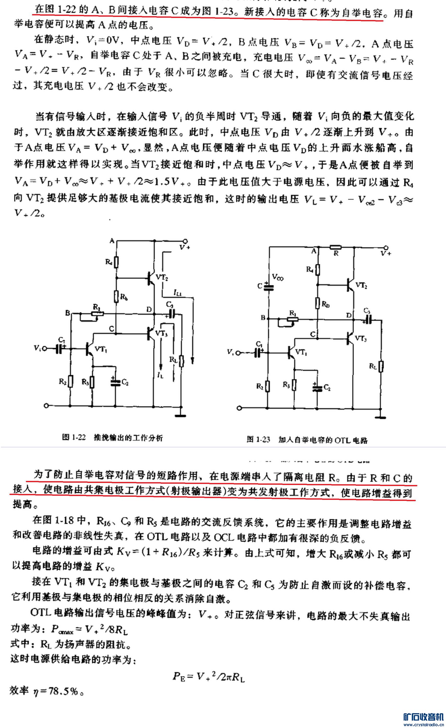

 楼主| 发表于 2023-5-1 23:16:36 | 显示全部楼层
我们以前玩的时候,经常讨论OTL的自举电容。有些不记得了,
发表于 2023-5-2 07:46:46 | 显示全部楼层
 楼主| 发表于 2023-5-2 08:20:21 | 显示全部楼层
大约知道是这样,想了解一下自举电容。但是明明是设计输出,为何有些书籍说这个电容是将共集电极的输出变成共射极输出?
发表于 2023-5-2 09:39:27 | 显示全部楼层
发表于 2023-5-2 09:46:49 | 显示全部楼层
林健 发表于 2023-5-2 08:20
大约知道是这样,想了解一下自举电容。但是明明是设计输出,为何有些书籍说这个电容是将共集电极的输出变 ...
       对于音频信号来说,C2(自举电容)看成短路。这时对于音频信号来说R5是并联于喇叭,可以忽略不看。
       Q4的集电极信号电流经R6下端→上端→输出电容→喇叭(一部分也经过R5)→地。这时R6上的信号电压施加在Q1的B、E极。并产生基极电流(其实就是Q4集电极电流的一部分)。
       Q1的输出电流路径是电源→Q1 的集电极→Q1的发射极→负载→地。
       可以看出,对于Q1来说输入、输出都经过发射极。所以Q1属于共发射极放大器。
 楼主| 发表于 2023-5-2 16:25:04 | 显示全部楼层
也看到后级有用两个NPN以及一个NPN一个PNP。后者则一个是射极输出(共集电极),一个是集电极输出(共射极),
 楼主| 发表于 2023-5-2 16:36:07 | 显示全部楼层
这个图的后级,一个射极输出,一个集电极输出,输出波形不对称,还有一个同相一个反相,,,,,,?不明白
