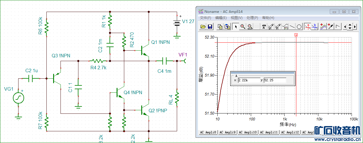

我觉得Q4是为Q1Q2提供一个偏置并且提供一个激励,使到Q1Q2在正玄波得到导通并且放大。由于Q4的输出也是集电极以及发射极两路,相位固然不一样,强度(大小)也不一样。

我的忽然想起自举电容是利用电压两端电压不能突变原理提高Q1的供电,但是Q2供电好像没有提到。如果Q2也提高了,那么自举电容的电压就会不停循环不断提高,不知道我的分析有没有错,

发表于 2023-5-4 02:12:32 | 显示全部楼层
小鬼头 发表于 2023-5-3 21:21
我在这个帖子里,是第一次看到自举电路被说成具有如此强大的功能,可以把输出级的工作组态由射随器变成共 ...
负载阻抗变化一倍,增益增加6dB,验证了Q1就是共发射极组态。

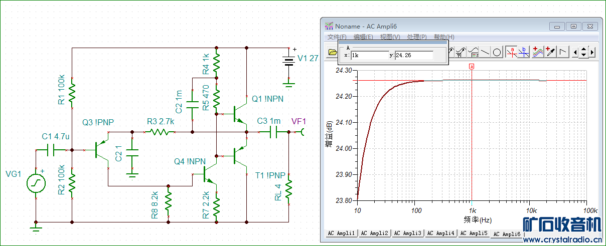

发表于 2023-5-4 02:37:17 | 显示全部楼层
      你所贴的电路,由于米勒电容比较小,在音频范围内可以忽略它的反馈作用。这样看来电压放大极的输出阻拦非常大,因此输出极上下臂都是共发射极组态,在上下臂电流放大倍数相同的情况下它是对称的。这种电路输出级管子需要配对。
      无缺陷功放的米勒电容比较大,使得电压放大极在音频范围内就工作在电压并联负反馈状态。电压放大极的输出阻拦比较小。并且输出极使用共集电极组态。因此对输出级管子配对要求比较低。

发表于 2023-5-4 06:39:38 来自手机 | 显示全部楼层
luhuineng 发表于 2023-5-4 02:37
你所贴的电路,由于米勒电容比较小,在音频范围内可以忽略它的反馈作用。这样看来电压放大极的输出 ...
我贴的金田明彦的完全对称放大器电路,输出级包括推动级全是npn管。就管子的特性而言,配对性天生就比npn与pnp管的配对性要好得多。所以,原设计者称为完全对称,是有一定道理的。
至于你说的无缺陷放大器,他的输出级是倒置达林顿组态,上下臂的对称性是靠输出级局部负反馈获得的,跟金田明彦的电路走的方向不同。
而金田明彦的电路,由于输出级工作于共e组态,加入负反馈前的开环输出电阻很高,需要大环路负反馈来降低内阻。

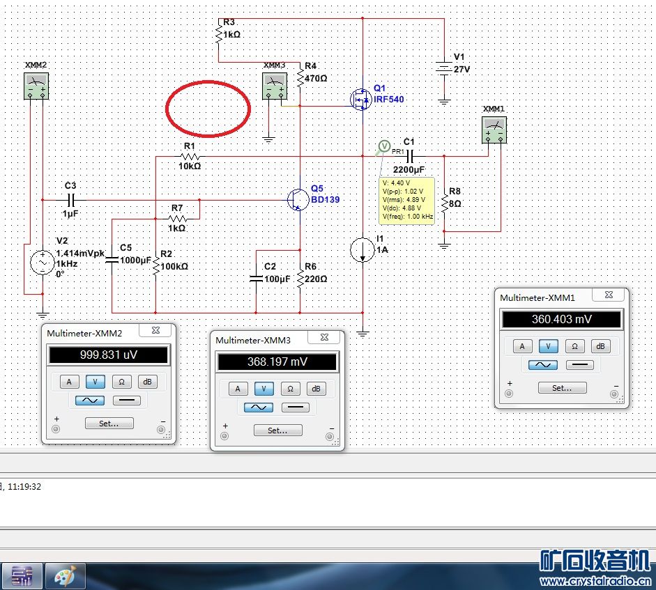

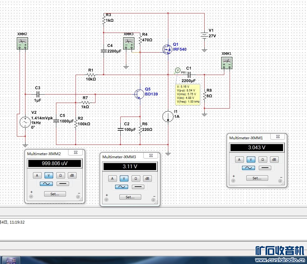

发表于 2023-5-4 11:17:50 | 显示全部楼层
小鬼头 发表于 2023-5-4 10:13
刚才我用仿真软件仿真了jlh1969电路的上臂电路,仿真时用恒流源代替下臂的输出管,以避免下臂电路的共e极 ...
我在34楼提出的仿真验证方法并不够好。34楼的方法只能看到总增益,不能单独看出输出级的增益。
我现在改用了新的验证方法:在输出级之前、输出级之后各检测对地的AC电压,看一看输出级是否具有大于1的放大能力。仿真结果如下:
1、8Ω负载有自举时的仿真结果
输出级不具备大于1的放大能力。
2、4Ω负载有自举时的仿真结果
总增益大致是8Ω负载时的一半。输出级仍不具备大于1的放大能力。
3、没有自举时的仿真结果
负载跟第1点相同,也是8Ω负载。可看到,
(1)总增益有大幅下降。也就是,加入自举后,总增益有大幅提升。
(2)输出级也不具备大于1的放大能力。
     以上的仿真清楚表明,无论加入自举与否,输出级都是工作于放大倍数小于1的射随器组态。因此,我现在的观点是:
     把自举电路视为能改变输出级工作组态,可以方便和简化了电路增益的计算,但也就仅仅如此而已(即,仅是在计算电路总增益时可以这样来看待电路)。如果把加入自举后的电路当作成输出级改变了工作组态,将会犯原理上的错误。
