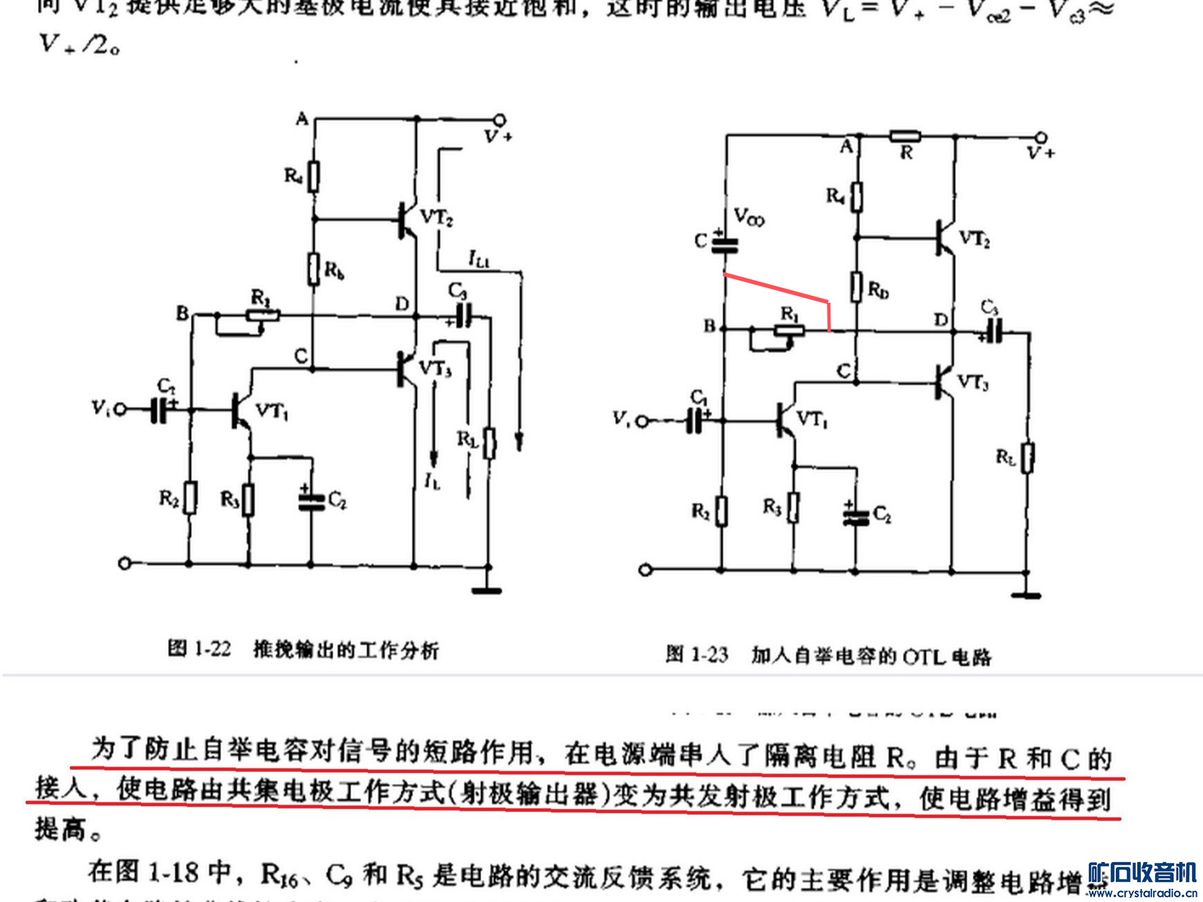

OTL放大器

这书好像不对啊?这都能搞错?
发表于 2023-5-2 20:33:37 来自手机 | 显示全部楼层
这书误人子弟,加了自举电容并不会改变共集电极的组态。它只是射极跟随器,因此推挽两管并不需配对,反而是下管放大倍数大于上管放大倍数数倍反而失真更小。

这个之前看了几本书,都在争论。
发表于 2023-5-2 23:39:03 | 显示全部楼层
林健 发表于 2023-5-2 16:36
这个图的后级,一个射极输出,一个集电极输出,输出波形不对称,还有一个同相一个反相,,,,,,?不明 ...
1,Q4的发射极和集电极相位是反相的。
2,Q1的发射极和基极是同相的。
3,Q2的集电极和基极(也就是 Q4的发射极)是反相的。
所以Q1的发射极和Q2的集电极是同相位的。
发表于 2023-5-3 00:11:30 | 显示全部楼层

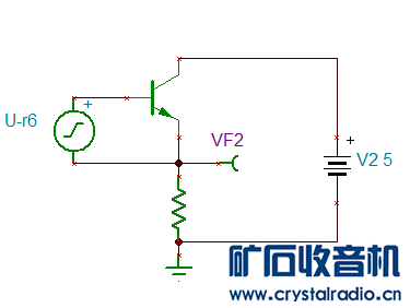

加了自举电容后,Q1工作于共发射极放大状态。而不是共集电极(即平常所说的射随器)状态。

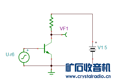

对于交流信号可以把自举电容看成短路状态。交流等效电路图如下。这时Q1的输入端就是基极和发射极,输出端为发射极和集电极。输入信号就是Q4的集电极信号电流在R6上的信号压降。
很多人只知道下图是共发射极放大器
却不明白其实最下图也是共发射极放大器
图中的信号源就是Q4的信号电流在R6上信号压降。
发表于 2023-5-3 00:13:03 | 显示全部楼层
最上面的图忘记把Q1集电极接地了(对于交流信号来说)。

发表于 2023-5-3 06:56:25 来自手机 | 显示全部楼层
汉江水 发表于 2023-5-2 20:33
这书误人子弟,加了自举电容并不会改变共集电极的组态。它只是射极跟随器,因此推挽两管并不需配对,反而是 ...
不管是1969还是互补输出都是上管驱动力不足。自举电容的主要作用就是在上管大信号导通而压降大幅下降的情况下(此时通过电阻供电肯定不够)为上管短暂供电
发表于 2023-5-3 08:01:46 来自手机 | 显示全部楼层
一些上管用恒流供电或双端推动电路是无需自举电容的。但双端推动电路(集成功放常用)有上下管同时导通(耗电极速增加)的弊端,使用自举电容也有这个毛病。恒流供电使电路为标准射极输出不适合低压
发表于 2023-5-3 08:27:43 | 显示全部楼层
我也有不明白的地方,现在仪器这么先进,测量一下波形,疑问马上可以得到解决(同相反相),自举升压我不反对,但有疑问,怎么可以没有经过线圈就可以升压?现在仪器多的条件下,可以测得出来吗?
发表于 2023-5-3 08:29:15 | 显示全部楼层
还有自举升压(如果真能升压)是不是只能升上面的那个管,如果这样输出波形是不是失真了?
发表于 2023-5-3 10:36:02 来自手机 | 显示全部楼层
quexing 发表于 2023-5-3 08:27
我也有不明白的地方,现在仪器这么先进,测量一下波形,疑问马上可以得到解决(同相反相),自举升压我不反 ...
只要是交流信号就可用二极管倍压。这个电路不是升压是电容放电短暂保持上管导通,下管导通时则对电容充电。如果电容放电富余,电路的负反馈作用会促使下管导通(上下管同时导通)保持输出不失真
 楼主| 发表于 2023-5-3 11:17:50 | 显示全部楼层
luhuineng 发表于 2023-5-3 00:19
Q4的集电极与发射极信号为反相关系。
Q1的发射极与基极同相。
Q2的集电极与基极反相。
这个算是明白,但是Q1、Q2还是一个射极输出,一个集电极输出,波形大小明显不一样。----失真了,
