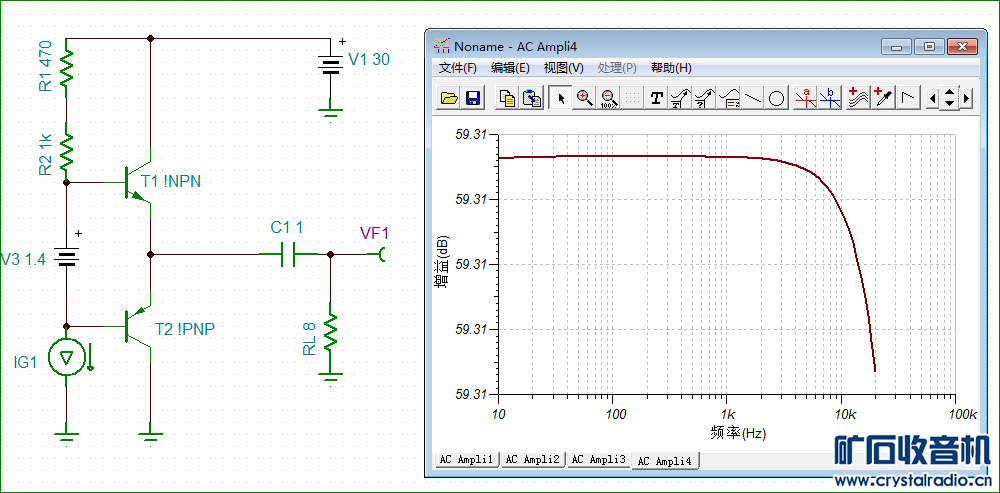

发表于 2023-5-4 14:14:47 | 显示全部楼层
小鬼头 发表于 2023-5-4 12:47
11楼贴的书上资料,言之凿凿称自举能改变输出级的工作组态。这样的说法颠覆了我的认知,因而激起我去深 ...
既然电压放大极是共c极输出,那么信号源也应该是电流源信号源。
以上分别是4Ω和8Ω负载阻抗的增益,
下图同样为8Ω负载,但是取消自举电容的增益
其实我也是通过这次讨论才认真的分析了这个电路,通过仿真还发现了一个问题,就是上面图片中的R2必须远大于输出极的Rbe阻抗,否则加了自举电容后,由于R2的分流作用。整体电路增益反而下降。
如果单独看待输出极的输出(e极)和输入(b极)的关系,那么毫无质疑它就是和射随器。从本质来说自举电容的作用就是提高输出极的输入阻抗,以提高电压放大极的电压增益。
      另外由于电压放大极属于电流源输出,要计算输出管的电压增益也必须是电压除以电压,从等效电路图看输入信号为基极和e极之间的信号。之间并联的电阻起到 I/V 转换的作用。
      现在看来,似乎两种说法都行得通,都不影响对电路的分析。
       另外一个话题,你说功放输出端对地短路就没有了反馈,我并不认可。只要输出端对负输入端有信号通道,它就有反馈。比如放大器的失调电压为1伏,在100%直流负反馈的情况下。正常输出端的电压为1伏。如果这时把输出端对地短路。电路会把它当做  -1伏反馈到输入端。电压放大极输出电压上升。输出管上臂输出大电流企图把输出电压拉回到正1伏。

发表于 2023-5-4 15:29:05 来自手机 | 显示全部楼层
小鬼头 发表于 2023-5-3 21:21
我在这个帖子里,是第一次看到自举电路被说成具有如此强大的功能,可以把输出级的工作组态由射随器变成共 ...
加入自举电容后上管最大导通时饱和压降可低于0.5伏(包括mos管)。这在射随输出是不可能的
发表于 2023-5-4 15:43:42 来自手机 | 显示全部楼层
你说的R2和rbe的关系,运用《模拟集成电路设计与分析》一书常用的分析电路方法,好像更容易理解。
把自举视为改变输出级的工作组态后,这时候的电压放大级电路增益近似有Av1=gm1*R2,其中gm1是电压放大管的跨导,输出级电路增益近似为Av2=gm2*RL,gm2为输出管的跨导。
由于总增益Av=Av1*Av2,所以,总增益会明显受R2阻值大小的影响。

我以前以及现在都不明白,书籍两种说法都有道理,但是理论不是只有一种的吗?
发表于 2023-5-4 16:53:13 | 显示全部楼层
把 ...
      对,所以我说由于R2的分流作用,当R2的值比较小时,用自举电路电路增益反而变小。
      发觉你有很多书籍,并且能记得那篇文章出自那本书。我没有什么书,特别是系统性分析的书。九零年的时候别人给了上百本书我,不过都八十年代的是杂志,《电子世界》《无线电》《家用电器》都是知识碎片。后来生活所迫要到外省打工,于是乎把所有书籍都卖了废旧。
      和你讨论了这么多,所说的都是我自己所想,因为没经过系统性的学习。所以也不知道是否正确,说出来可能大家会笑话我不知量力。因为我从小家里穷,只上过初中
发表于 2023-5-4 17:07:44 | 显示全部楼层
如果只看三极管,只要输入端是基极,输出端是发射极,那么它就一定是射随器。
     对于输出自举电路,如果只把它看成是为了提高输出级的输入阻抗,以提高电压放大极的交流负载阻抗,提高电压放大级的电压增益。并且把输出级基极的输入信号看成电压源来分析。那么输出级就是射随器。
    如果把输出级以及自举部分看成一个整体,并且把电压放大级的c极信号看成电流源作为输出级的信号。那么也可以把输出级当共射组态分析。结果是相同的。
