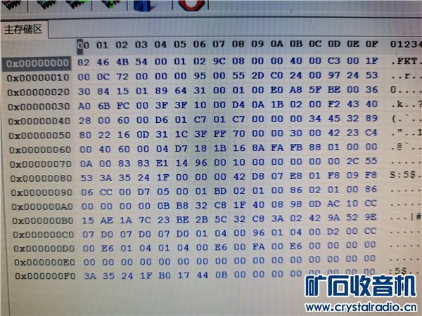

发表于 2025-2-15 22:19:01 | 显示全部楼层
顽童50 发表于 2025-2-15 20:16
您看看这两个烧录文件,那个会更好用写呢?文件无法传上来、发个照片吧.....
它们主要差异在第6~9行, ...
建议顽童老师写两片,或者多片,用IC座换着听,比较鉴别,必能造福坛友

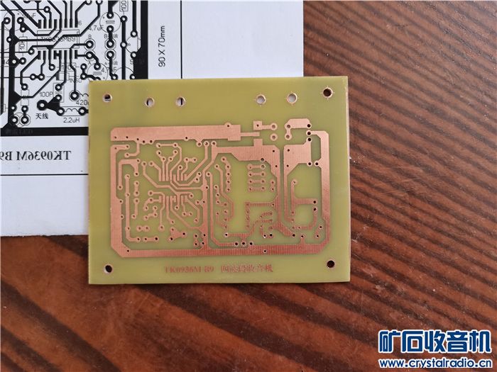

 楼主| 发表于 2025-2-15 23:05:26 | 显示全部楼层
我习惯自己在家热转印。所以我设计的PCB都是单面板 这两天没时间鼓捣、我估计明天基本就能做出来试验板。

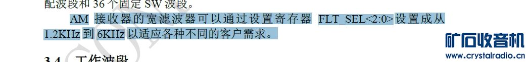

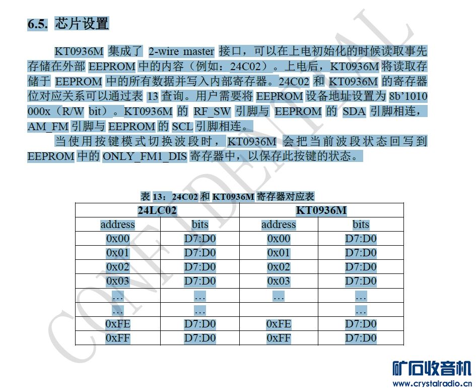

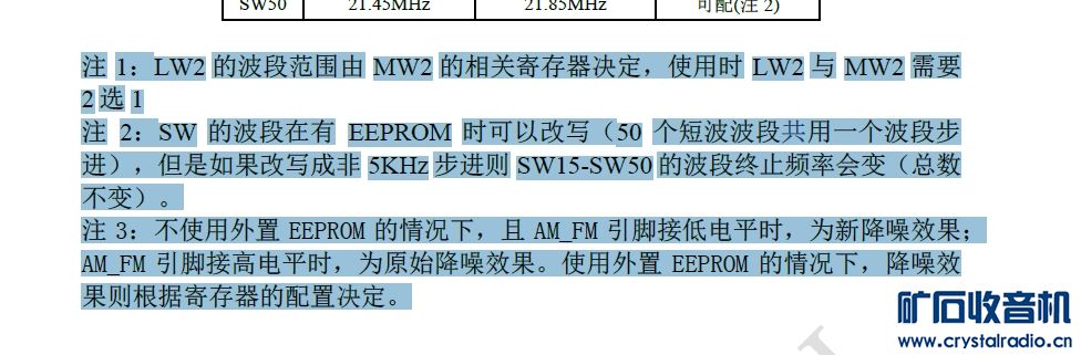

发表于 2025-2-16 11:17:48 | 显示全部楼层
看了这款芯片的手册,里面写得非常详细,感觉需要不断琢磨才能搞通
比如这些都是截图里的介绍,都是相关联的
只有通盘理解了
方能把这个芯片的功能发挥出来

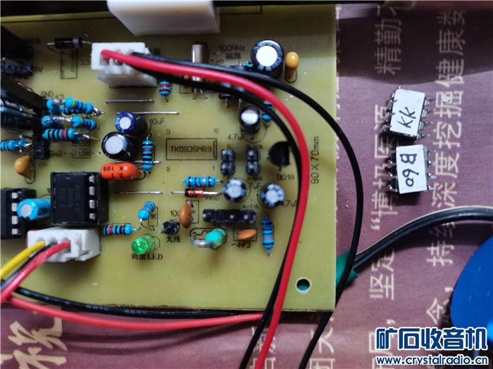

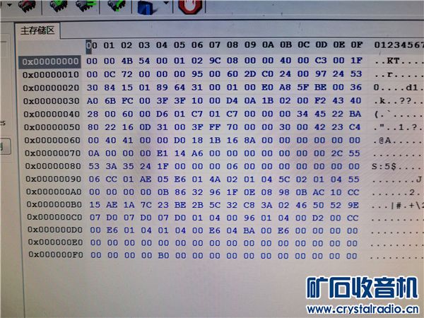

 楼主| 发表于 2025-2-16 22:52:14 | 显示全部楼层
厉害国公民 发表于 2025-2-16 20:11
顽童老师,党和人民都在等待着你的胜利的消息!
整了一天、没什么进展。
从上午10点开始打板子、下午焊板子、晚上实验了3个程序。总体来说:接上编程器中波噪声明显小了, 04.jpg
下面这3款程序我挨个式了式,感觉各有千秋。A款噪声最小;B款次之;C款好像更适合76MHz~108MHz的调频机。
以上3款软件都是本坛老师修改的、和从成品机外接存储器里面“抠”出来的,在此表示感谢!
发表于 2025-2-17 10:15:18 | 显示全部楼层
顽童50 发表于 2025-2-16 22:52
整了一天、没什么进展。
从上午10点开始打板子、下午焊板子、晚上实验了3个程序。总体来说:接上编 ...
请问:
在收听中波弱台时
还有没有软静音
如果无法消除软静音
俺不准备折腾了
能否上个编码写码器的大特写?
如果能去除软静音,俺也准备开工上马折腾了!
