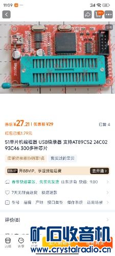

发表于 2025-2-3 23:17:14 来自手机 | 显示全部楼层
发个截图不知行不行,某宝搜这个,购买时联系客服请它给发一份驱动及程序(要将电子邮箱提供给客服)。
发表于 2025-2-4 06:59:54 来自手机 | 显示全部楼层
这家是云峰电子DⅠY科技,这个编程器其实是伟纳SP-200Pro,支持多款单片机的编程,也支持24,93系到存储器的数据写入。当然其它的编程器也是可以的,并旦比这款便宜,只需几元钱,有的还包邮。
