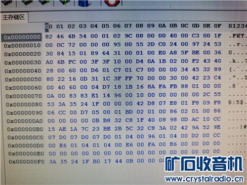

烧写器到了、程序也能烧录进24C02里、验证等都正常。只是还没有实验、不知它对机器性能有哪方面提升、提升有多大。修改存储器我还不会,只能用坛里老师发的现成的程序。 我发现本坛老师发的程序有两个版本,逐一试试吧......
有时间重新腐蚀一块板子、专门用于实验。板子已经改好了、增加了24C02的位置。在此发上来、供网友们实验,希望懂编程的老师修改参数、不吝赐教,让我等小白能玩得开心,谢谢!

 楼主| 发表于 2025-2-15 20:09:24 | 显示全部楼层
ada13218 发表于 2025-2-15 16:52
看了PCB的板子,如果用三刀四段位的波段开关,
完全可以做到中波与短波的彻底分离的。
谢谢您的关注!一开始我是按您说的、短波时将磁棒线圈彻底分离。后来调整过程中感觉连线太多、就减少那一根线。 感觉也没有什么影响,就这样画了。
 楼主| 发表于 2025-2-15 20:16:08 | 显示全部楼层
jf0805 发表于 2025-2-15 17:20
祝贺,两个版本主要是步进差异,一个是9Khz,一个是1Khz,另外中波段频率范围略有差异。
您看看这两个烧录文件,那个会更好用写呢?文件无法传上来、发个照片吧.....
它们主要差异在第6~9行,许多存储器的数值不一样。
您说的步进差异,是9KHz好、还是1KHz好呢?
