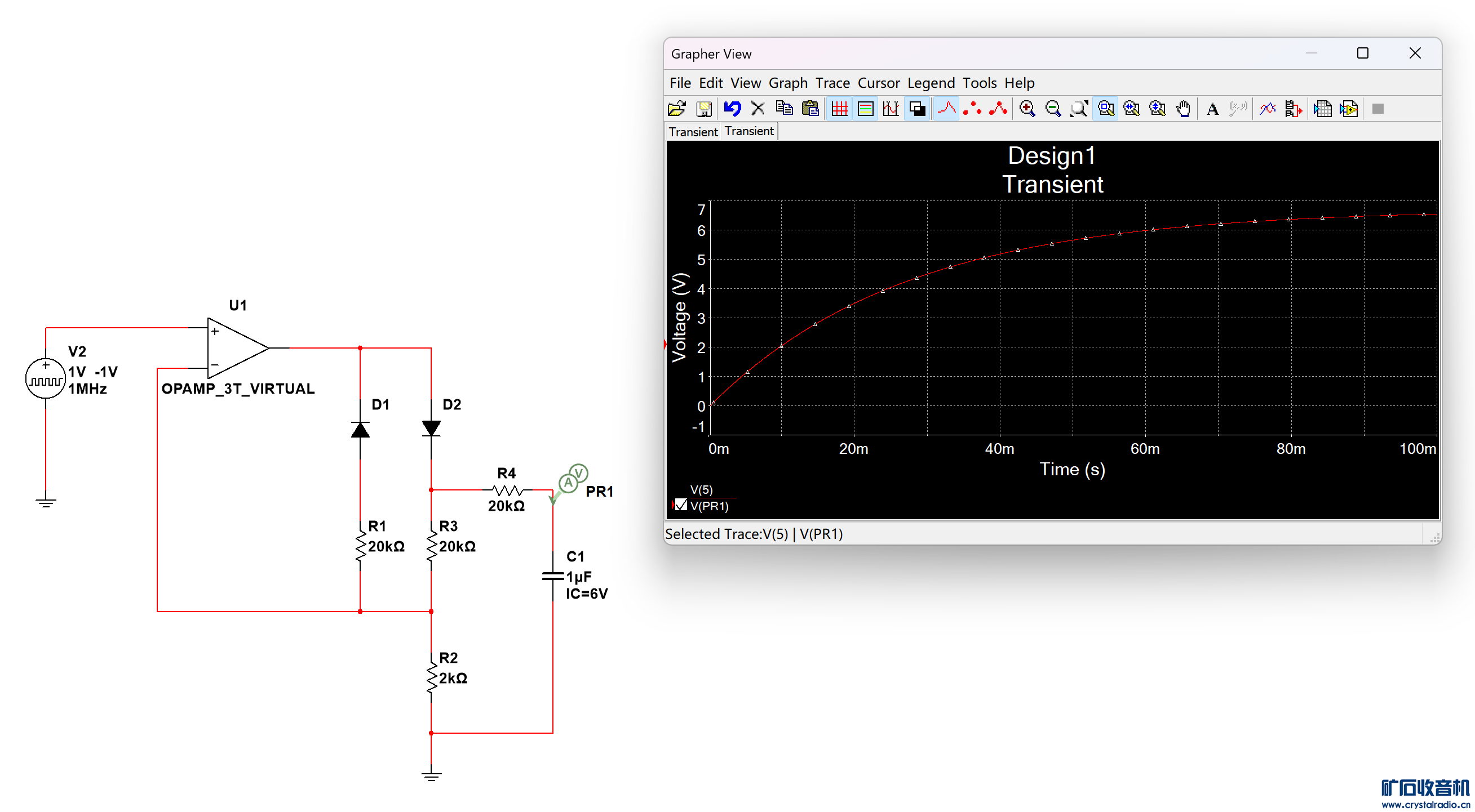

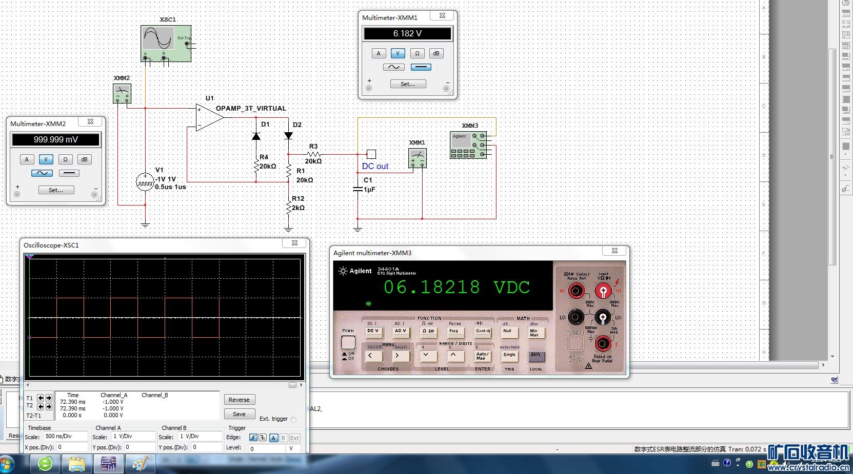

2、为了搞清楚情况,今天搭了一个理想器件、理想情况(方波输入)的电路,如下图,用于核实我的增益计算是否准确。
可是,又发现一个问题,就是电容C会影响仿真真正结果出来的时间,因为仿真运行需要时间。具体是:
下面这个图,按我计算的结果,应该出来的是7.000000V的DC电压。现在仿真是用高频(1M方波)作信号源,每次给电容充进的电量太小,所以运行需要时间更长,等不及。图中是中途出来的结果,DC输出只有0.5V。如果改变仿真的输入频率为1Khz,等一段不长的时间后,仿真显示的DC输出电压为7.104V。
也曾试过将图中的R2改为10k。按我计算结果,应该出来的DC电压是1.666667V。电容C取值小(忘记当时是多少)时,1khz频率时,等一段时间出来的结果是1.5V左右,如果改大10倍(或100倍,忘了),等一段时间出来的DC电压是1.666V。

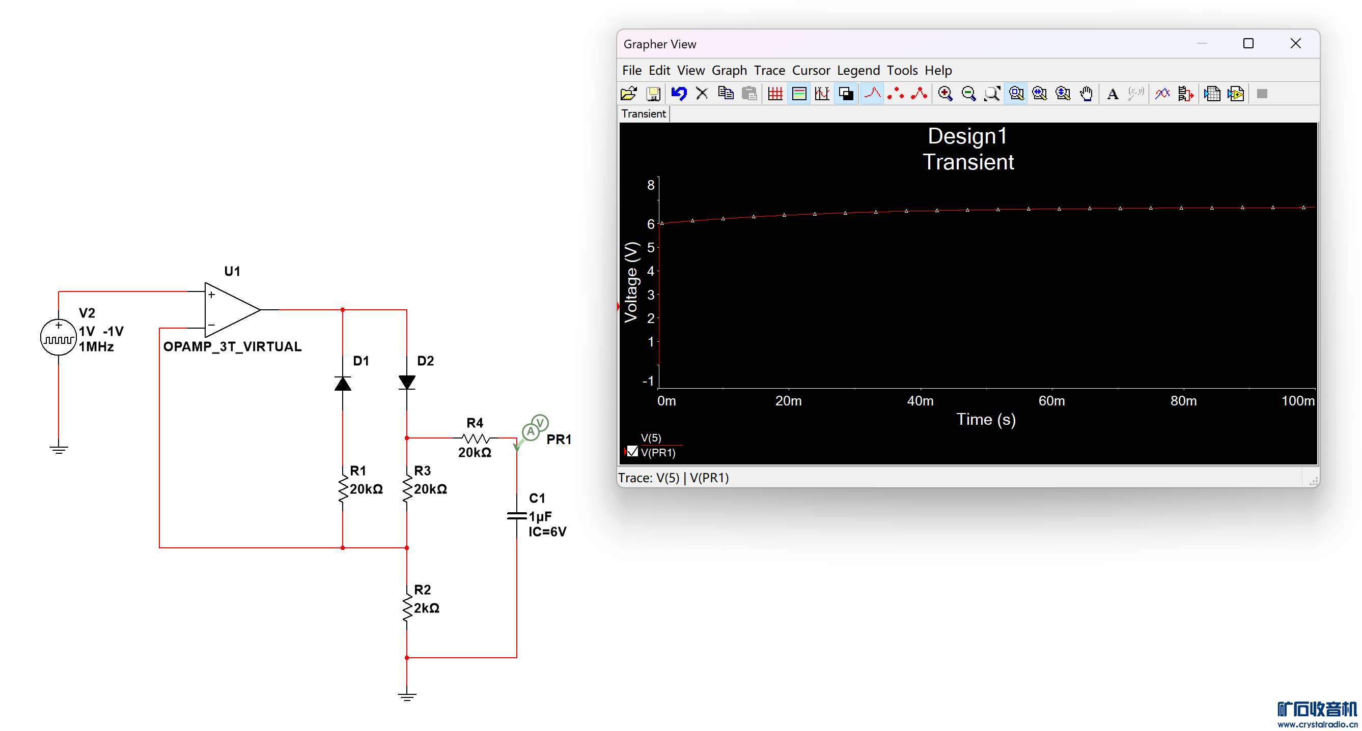

现在半个小时过去了,仿真软件从上面图的情况变为下面的情况。
图右下角显示的0.072秒,应该是指电路启动后的时间点。这个不熟悉,washu应该比较了解。
发表于 2023-4-6 11:59:35 | 显示全部楼层
图右下角显示的0.072秒,应该是指电路 ...
是这样,电路从初态开始运行的时间
另外你在图里放了虚拟仪器,这个是 MS 的交互式仿真,但类似这样(给电容充电)的情况用瞬态分析比较好
瞬态分析可以指定开始和结束的时间,这里设为 0 秒(开始)、0.1 秒(结束),典型的电容充电曲线
为了加速,可以给电容赋初值比如 6V,然后分析 0.1 秒,结果已经非常接近 7V,但这样花的时间较少
btw. 你要跑半小时才能跑 0.072秒?我这里只要 3 分钟这样,电脑还是十几年前的老电脑

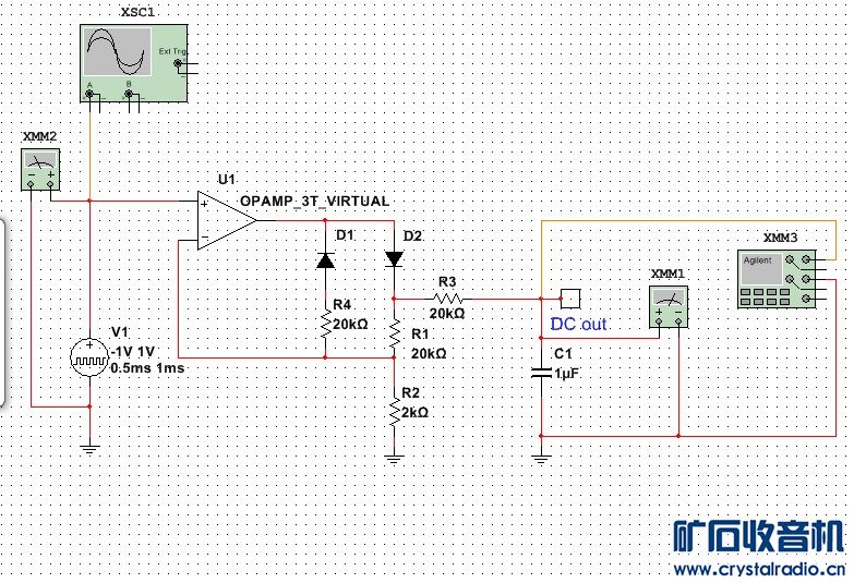

现在说一说,我是如何推导得到增益计算公式的。如下图。
1、在正半周期间,D1截止,D2导通。
此时,D2负极处的电压是受运放负反馈控制的,其大小为Vout。根据运放负反馈计算公式,Vout=Vin*[(R1+R2)/R2]。因此,此Vout是已知的,且此点是低阻抗输出源。
此电压经过R3给电容C充电,电容上的DC电压为Vc,因此,电容在正半周的充电电流为Ic=(Vout-Vc)/R3。
2、在负半周期间,D2截止,D1导通。
此时,电容处于放电状态。由于R1与R2的共接点处是运放的负输入端,根据运放的虚短原则,其电位等于运放的正输入端电位。因此,这个共接点是一个内阻低的节点。其电位是Vin,但极性是负向的。
电容C的放电电流经过R3和R1,到达这个低内阻的共接点,因此,电容在负半周期间的放电电流为Id=(Vc+Vin)/(R1+R3)。
3、电容电压Vc进入充放平衡的稳定状态。
信号输入开始阶段,电容电压Vc低,因此,充电电流Ic大。相应地,负半周时由于Vc小,放电电流Id也小。这样,充进的电量大于放走的电量,电容电压Vc会慢慢上升。
经过若干个信号周期后,电容电压会进入一个稳定/充放平衡的状态。这个状态是电容充进的能量/电量,等于放走的能量/电量。由于能量=功率*时间,又由于正半周的充电时长等于放电时长,因此有:充电功率=放电功率。
在充放平衡的稳定状态里,有:充电时的Vc=放电时的Vc。结合充放功率的相等,可得到,充电电流Ic=放电电流Id。再由这个电流关系得到一个联立方程式。
最后求解联立方程式,可计算得到Vc与Vin的关系,即整流电路的增益计算公式。
发表于 2023-4-6 15:29:29 | 显示全部楼层
1、在正半周期间,D1截止,D2导通。
此问题,用常规方法思考更方便。
输出端得到平稳直流电压,所以充放电平衡,一周期内电荷守恒。即正负半周电流对时间积累值相等。两个半周都是直流电路,积分计算容易。
设输出电压为Uo,输入变U,就输出端而言:
    正半周输出,接在二极管,运放增益 k1=(R1+R2) / R2,负载电阻R3,输出电流 I1 = (k1*U-Uo) / R3
    负半周输出,接在R2上端,运放增置 k2=-1,负载电阻R1+R3,输出电流 I2 = (k2*U-Uo) / (R1+R3)
设周期为2T,那么电荷守恒方程为  I1*T + I2*T=0
把I1和I2的表达式代入得 Uo = U*R1*(R1+R2+R3) / [R2*(R1+2R3)]
如果保证半周其内二极管完全导通,以上计算就是正确的,且偶次谐波将被滤除。因为正弦波在一个完整周期的积分结果为0
当R3>>R1时,Uo对导通角的影响较小,基本上可以估到半周期内完全导通。
从输出阻抗思考:
两个半周,输出阻抗不相同,那么相当于引入非线性元件,会有额外的检波输出。当R3>>R1时,输出阻抗相等。
所以,滤波前做缓冲且不引入电容参数,效果会更好,但要增加运放。
也可以增大R3,后面使用高输入阻抗的ADC

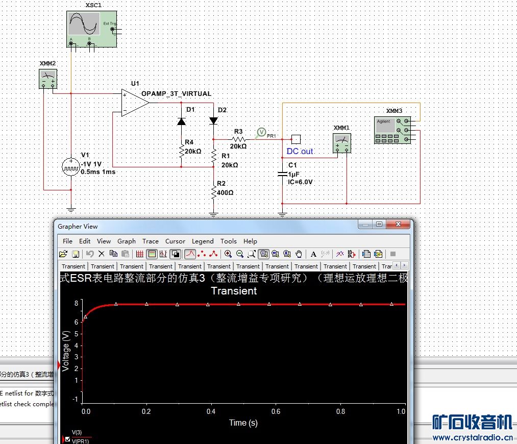

Multisim的仿真分析又出问题。下面2个图里,我计算公式得到的结果应该是33.6667V。
图1是MS的仿真结果,只有7V多,差得太远。当时吓我一跳,还在怀疑我的分析推导是不是有问题。该电路,使用的已经是理想二极管、理想运放。
图2是TINA的仿真结果,有33.02V,这回心安了很多。他使用了理想运放,而二极管还不是理想的。。。。。他的理想二极管在哪找到?我不会找。。。

发表于 2023-4-6 17:20:54 | 显示全部楼层
还是你之前用 5532 的问题,运放模型的 VSW,MS 的三端运放默认 VSW 是正负 12V(显然和 5532 一样...),该电路要输出 30 多伏显然要设置合适的 VSW 才行
理论上讲基于 SPICE 的仿真软件(结果)应该都差不多,但 MS 的很多设置细节,确实和其它 SPICE 软件不太一样...至于为什么我也不明白,但很多这方面的细节是从 EWB 时代(MS 上世纪的名字,我读书的时候就叫 EWB)传承的,比如 5532 的模型里还写着是 EWB 时代的
 楼主| 发表于 2023-4-6 17:27:06 | 显示全部楼层
