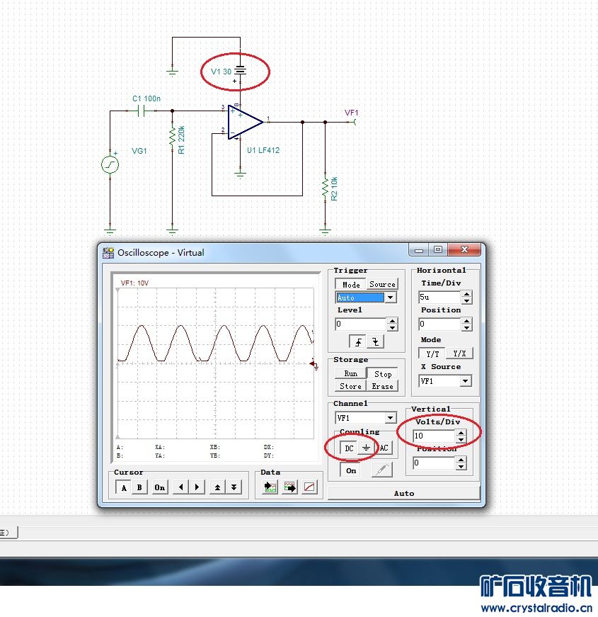

 楼主| 发表于 2023-4-4 09:47:48 | 显示全部楼层
小鬼头 发表于 2023-4-4 09:01
补一张仿真出现异常的图。图中的示波器是DC耦合的。
可看到,10K负载电阻形成有负电压,最高达-2.5V ...
同样的电路,用Tina仿真一下,结果如下图。
仿真出来的波形,能显示这样的电路“负半周没有输出”这一关键,比较靠谱。但。。。。Tina的示波器好难用。
 楼主| 发表于 2023-4-4 09:52:02 | 显示全部楼层
scoopydoo 发表于 2023-4-4 09:37
图中的示波器只接一根线?
multisim这个仿真软件里的示波器,其接地端子默认是接电路图的GND的。
假如没有这样的连接关系,示波器就不会有波形输出

为啥你TINA仿真里给运放供电的电池,俺看起来像是接反了呢?
 楼主| 发表于 2023-4-4 10:16:20 | 显示全部楼层
是我疏忽了     难怪我输入2V的电压,他只出20mV级的波形,我还以为我不会用他这个示波器(不知道他是根据信号源的幅度,还是按他自己默认的幅度)而造成。不过,他的示波器真的很难用。
更正后的波形如下,还是能给出正确的结果。如下图,图中的波形都是位于0V水平线之上的。
为了让波形特点显露出来,我改了电压幅度、耦合方式等。图中已标出

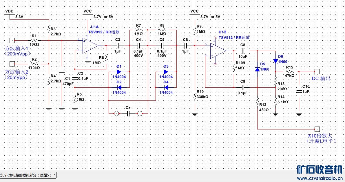

最新的设计草图(草图5)
因为MS不靠谱,TINA不好用,所以,目前不方便借助仿真来帮助计算。现在是根据自己的计算分析,初步确定了整流运放周边的元件取值。
相关说明如下:
1、固定DC偏置工作点改为0.8V。
2、X10倍功能不开启时,电路增益约为5倍。开启后,约为50倍。
3、采用SPWM方式时,此电路的满幅输出(与被测电阻20欧姆、测试电平200mVpp相对应)DC电压约470mV。
     采用方波方式时,满幅输出DC电压约520mV.
4、改为采用1N60。老的(很外以前的)1N60是锗二极管,但现在生产的都是肖特基。他在小电流下,预期会比整流用的1N5819具有更好的线性表现。
5、除第4点外,还改动了几只电阻的阻值。
这部分的增益误差、二极管非线性带来的误差等,还没细加分析,有机会将补上。
另外,计划采用4种测试频率(100khz、10khz、1khz、100hz)和2种测试电平(200mVpp、20mVpp)。他们的各种组合下,驱动运放和整流运放的工作情况还需要核实一下。

发表于 2023-4-4 11:53:41 | 显示全部楼层
模型问题,MS 的 5532 是三端模型,说明里写有,VSW 是正负 13V
你要仿真正确,要么自己改为 5端模型要么用其它元件比如 5534、LF412 都是正确的

 楼主| 发表于 2023-4-4 14:38:09 来自手机 | 显示全部楼层
谢谢。模型这些你挺有心得的,我没怎么研究。
刚才试了lf412acn,确实能出正确结果。
因为没找到合适的RR运放模型,不能直接利用来验证草图5的电路情况。
打算用ne5534模型,再画一个同样思路的9V电池版整流运放电路,仿真看看我的手算分析有没有错漏。这样,还顺便一道设计出了9V电池版esr表电路的这一关键部分。
