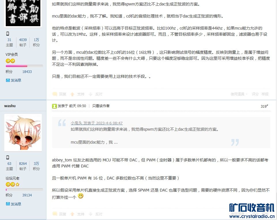

关于激励信号源的问题,
用SPWM和DAC都可以考虑,
不过,对于单片机来说,
100kHz的模拟信号还是比较高的,
无论何种方法,
都是需要滤波的,
按照许老师的计算,
16点以上的采样,
SPWM用RC简单滤波就可以了。
即使DAC,出来的也是阶梯方波。
另外,并不是所有的MCU都有DAC
如果要用的话,
可以考虑使用国产的AIR32,
这个芯片我还没有用过,
据说有不少坑。
这几天我摸索一下。
闻太师用此片子有经验,
有问题我可以请教他。

您可能误会wash老师的意思了。
他的意思是按照您的这个要求,
我经常用的单片机可能不满足,
确实如此,原想用C8T6的,
它没有DAC,出不了比SPWM要求还要纯正理想的正弦波。
但是,他并没有说AVR就行,
AVR也没有DAC,一样达不到要求。
并且以其性能,
恐怕要输出100kHz的SPWM都困难。
因为您的要求,
我这几天专门看了国产的AIR32,
它是有DAC的,
并且价格只有3.8元,
容量稍高一些的AVR,
价格也不便宜,
这也是washu老师承认的。
