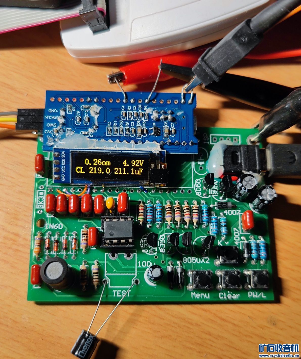

合作设计基于mcu的数字式电容ESR表

昨晚想到了办法,可以做到不换mcu,但又能解决实际需求。
此办法是修改整流电路的二极管接法,让他的电源电压利用率大幅提升。这样,3.7v供电时,可获得约1.5V的dc输出,mcu的ad性能还能保留一半。
如果是5v或9v供电,ad性能则可以全部利用上,因为能输出3.3v及以上。
ps:mcu的ad部分输入阻抗有些低(只有40k欧),有些不理想。上面说的内容没把这部分不利因素算进去。
abbey_tom:
你为什么在前面说,你数字电路(mcu+显示)这部分,要耗高达30mA的电流?
能不能降到1mA级,因为普通的黑白液晶屏(耗电极少)已能满足要求,而我们又力求成本低。
再一个,如果用9v供电,这样的电流是不可接受的。电池选择问题就不说,光ldo器件的静态功耗就达200mW,可能还得为他安排散热。
发表于 2023-4-3 08:05:11 | 显示全部楼层
此办法是修改整流电路的二极管接法,让他的 ...
用8位的单片机比较省电。
单片机内置很多模块,都是耗电的。尽可能关闭无用的模块,或者选型时,选内置模块少的。
那么,控制在10mA以内是有可能的。用3V供电。那么1000mAH的电池,可以用100小时。

发表于 2023-4-3 08:45:50 | 显示全部楼层
前面测量的是现成的OLED显示屏,
所以耗电会比较大,
回头我再看看LCD怎么样。

发表于 2023-4-3 09:01:03 | 显示全部楼层
abbey_tom 发表于 2023-4-3 08:45
前面测量的是现成的OLED显示屏,
所以耗电会比较大,
不含显示的话,
OLED耗电较大,您可以找共模LCD屏,驱动用VKL144B,可以降低uA级

发表于 2023-4-3 10:02:44 | 显示全部楼层
前面测量的是现成的OLED显示屏,
所以耗电会比较大,
回头我再看看LCD怎么样。
点阵 LCD 屏功耗低得有限(eg. Fluke 289),要真正低功耗,要用普通手持表那种 LCD 段码屏
以我用段码 LCD 做的温湿度计为荔枝,一节 600mAh 电池用一两年以上不是问题,单片机就是 TT 用的那个 M328(当然因为不需要那么大 Flash 用的是容量较低的 M48)
