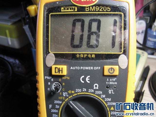

9011购买选( G )档的,放大倍数80左右。但要注意卖家,我就买到过9011 G  放大倍数180, 疑似用的9014管芯 封装的(测量VBE与9014相同)。

发表于 2023-3-8 11:31:01 | 显示全部楼层
金杯磁棒 发表于 2023-3-7 17:35
9011购买选( G )档的,放大倍数80左右。但要注意卖家,我就买到过9011 G  放大倍数180, 疑似用的9014 ...
图上的9011 是正品,那买的?
