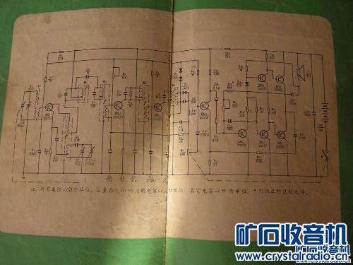

前几天买的牡丹944A,看到中放用的都是3DG201三极管,我想用现代的9018代换,性能会进一步提高吗?

有两级中放的硅管收音机,中放增益实际已经非常高了,任意哪一级工作电流稍微再大一点,二中放产生的中频磁场返回天线之后就会自激,这才是制约中波收音头增益进一步提升的关键。无线电接收、小信号放大电路自身的噪声主要取决于第一级有源放大,对于该收音机来说是变频,而影响变频级噪声高低的主要因素是振荡幅度、振荡线圈有载Q值、变频管电流,与变频管本身噪声高低有关但关系不大。更换其它型号的高性能三极管,几乎不会给收音机带来任何方面的性能提升,车况是9018这种稀松平常以廉价抢占市场的管子。

对于中波机来说9018和3DG201没啥区别。
代换的话,因为三极管放大倍数不同,还需要调整偏置电阻让静态电流合适才行,调试起来也挺麻烦的,算起来工作量和装台新收音机差不多了。
真想玩不如用9018新装一台更好。

没有什么提高,特征频率都满足要求,也可能放大倍数大,音量大点而已

你可以试试,但是要调一下,因为原机的增益分布是经过计算的,放大倍数大得太多容易自激

可能还不如201。9018放大倍数一般来说要比201高很多,更换后需要仔细调整工作点,还牵扯到每一级的增益均衡。如果调整不好效果可能还不如不换。
