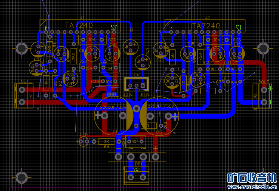

TA7240BTL功放PCB分享

TA7240BTL功放PCB

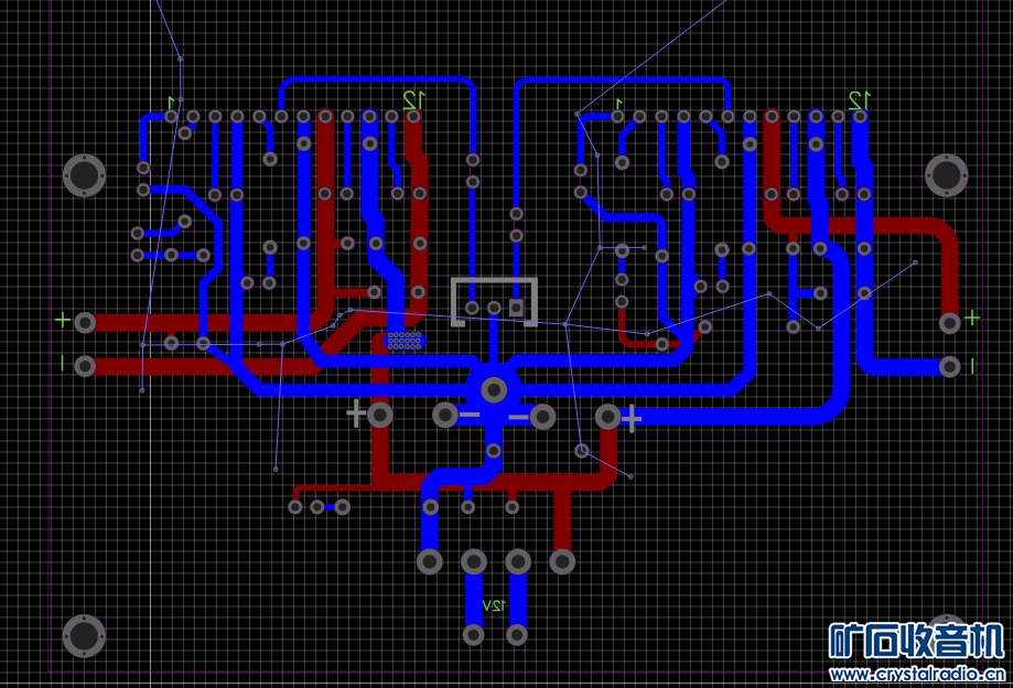

 楼主| 发表于 2023-3-12 08:56:43 | 显示全部楼层
最终改成这样了不知可以了吗?各位看看。
 楼主| 发表于 2023-3-12 09:00:19 | 显示全部楼层
按着这官方的PCB走线。
发表于 2023-3-12 10:30:27 | 显示全部楼层
山东好汉 发表于 2023-3-12 08:56
最终改成这样了不知可以了吗?各位看看。
全被你琢磨出来,优化的很好了,我这条路折腾了很久。7脚PWGND地还可以再加粗PCB走线,其实IC1/IC2可以各自地合并汇聚后流入主滤波中点,那样看起来就没有像那个网状螃蟹脚一样。
