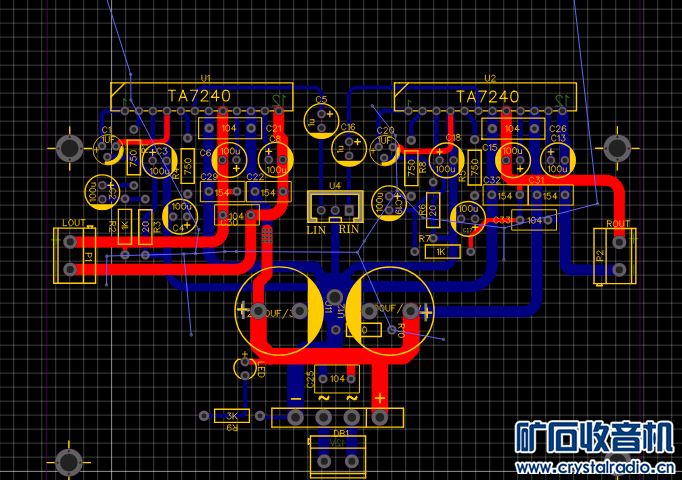

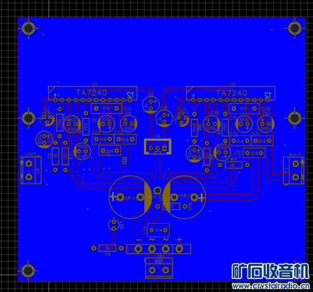

 楼主| 发表于 2023-3-13 18:50:58 | 显示全部楼层
为了便于学习我把TDA2822PCB画下来了。

花费了十个页面,混出了精华贴也没见到结果。这口水也确实是不用收税的。我来一张。

 楼主| 发表于 2023-3-15 21:55:14 | 显示全部楼层
最终结果就是这个样了,限于个人水平就暂时到这个程度了,以后补充了知识在改进吧。您的布线值得我好好学习一段时间。
发表于 2023-3-15 22:59:20 | 显示全部楼层
山东好汉 发表于 2023-3-15 21:55
最终结果就是这个样了,限于个人水平就暂时到这个程度了,以后补充了知识在改进吧。您的布线值得我好好 ...
你的好.BTL要看反馈地落点与正向输入脚的关系.
发表于 2023-3-15 23:27:40 | 显示全部楼层
绿板在紫线那段对左芯片第一脚正反馈,且是双份的,右芯片得反馈也叠加过来。
蓝板也在紫线处存在正反馈。
都有问题,蓝板点数取胜,
其他的走线差异,对于静态没区别。
俩板都能正常稳定工作。
避免再被说口水不上税,不是看在老乡份上,都懒得回帖。
 楼主| 发表于 2023-3-16 12:52:16 | 显示全部楼层
蓝板也在紫线处存在正反 ...
请问怎么改进呢?能给指出来吗?
 楼主| 发表于 2023-3-16 12:58:20 | 显示全部楼层
改成这样了不知道如何??
发表于 2023-3-16 14:01:51 | 显示全部楼层
山东好汉 发表于 2023-3-16 12:58
改成这样了不知道如何??
我都用紫线标出来了,去掉就行,(为了便于观察,我截掉了输出的两根红线,不代表要去掉它们)
原先的前级地线直直通下来,就只是好看,拐下弯就行了.
拐弯之后,反馈地与前级地线就变成了在那个电阻的焊盘汇流了,判断是否是汇流点,看电流方向.
反馈地线相当于与前级地线等电位了,
前级地线到芯片上的前级地线,别看还有很长距离,但是只对静态工作点有意义,
对于交流来说,它们是等效电位的,哪怕它之上有直流压降也无关.
你再分析下1脚回路和反馈回路,还有重叠区域吗.
深绿色是反馈回路,浅绿色是第1脚的输入回路,
注意深绿色走的是20欧姆那个电阻,浅绿色走的是电阻下面的铜箔,
它们只在20欧姆下面那个脚焊盘有交集,
这么讲,我说的比较简单易懂了
 楼主| 发表于 2023-3-16 16:13:14 | 显示全部楼层
原先的前级 ...
是这个样吗??
