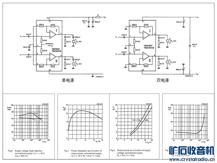

TDA1521芯片有单电源双声道的PCB电路吗,求一张
 楼主| 发表于 2023-3-3 20:36:32 | 显示全部楼层

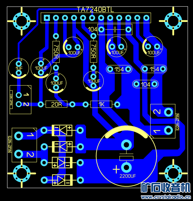

 楼主| 发表于 2023-3-4 13:48:58 | 显示全部楼层
vkjmmy 发表于 2023-3-2 09:43
PCB遵循线路最短,音频功放接地遵循一点接地,特别是输入地不能通过电流!你这输入座地右侧的导线必须 ...
仿照坛子上的大侠画的7240BTL请给指正一下看看如何!!!

发表于 2023-3-4 15:14:40 | 显示全部楼层
画的挺好,赞一个,我对一个地方的处理跟您有不同的看法,下面贴出我根据您的修改的地方.
简单说一下我为什么这么改,
BTL的输入是在第1脚,放大反馈的取电点在第8脚,那么反馈的是一个正向信号,经过100uf和750欧的阻容网络反馈入第2脚,这是负反馈的主要回路.关键点再于20欧姆那个反馈电阻的落地点,您的处理是落在1脚落地电容的地脚之前,那么反馈回路与第一脚的落地回路有一段铜箔是重叠的,反馈信号对于第1脚是正反馈,这一点的干扰会降低整个放大器的讯噪比.而第5脚的阻容网络属于反向端,所以它的落地点就没有太多要求了.
BTL放大板能否做好就看这些小细节的处理.

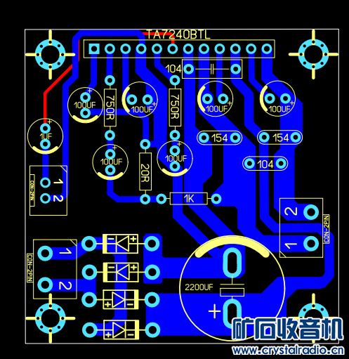

发表于 2023-3-4 15:40:28 | 显示全部楼层
还需要调整,感觉改为这样才勉强满意,原来的图会有噪声.
图中红圈出可以看作前级的电位参考点,影响就小多了,欢迎各位斧正.
发表于 2023-3-4 16:29:13 | 显示全部楼层
再对比一下官方示例PCB layout的处理,我将前级电路的参考电位点用红圈标记出来了,
它的反馈落地点就是前级电路的电位参考点,也是前级地与输入地的汇流点对于1脚来说,是0干扰,这个就是需要我们学习的地方,所以我说DIY应该参照它,不能只为了元件摆放整齐好看,当理解为何这么做,才能做出更优秀的功放电路板,处理好了音量调到5点方向时做到噪声不可闻,是可以做到的.不然厂家的测试数据是如何得出的呢.

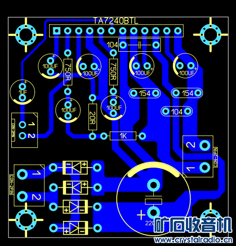

 楼主| 发表于 2023-3-4 16:58:32 | 显示全部楼层
它的反馈落地点就是前 ...
按您的图改过来了。

发表于 2023-3-4 17:09:14 | 显示全部楼层
既然你问了,我就重申一遍,输入地要单线直接芯片地,好像这个片子还分信号地和功率地,那就直接接到信号地,是一根线,不要和其它元件连接,比如那个20欧姆的电阻等等。其实我已经说好几遍了,也可能我表述的不够明确,觉得你还是比较有主见。另外,最好设计成双面板,好处是可以简化走线,焊盘过孔金属化,焊接牢固可靠,复杂点的就搞4层板。折腾多了就有经验了,布线会不断熟练,美观,合理,JLC  EDA每月两张券,够你玩的,加油!再啰嗦一遍,任何型号的IC功放,信号地要单独接到IC地!单独!
 楼主| 发表于 2023-3-4 17:17:55 | 显示全部楼层
vkjmmy 发表于 2023-3-4 17:09
既然你问了,我就重申一遍,输入地要单线直接芯片地,好像这个片子还分信号地和功率地,那就直接接到信 ...
好的多谢了!!!我再改正,是不这样接??
发表于 2023-3-4 17:30:26 | 显示全部楼层
论坛里都是拥有一定的电子专业知识水平的人,我在回复问题时不仅要问,我自己理解了吗,理解的真的对吗,就怕因为我错误的理解从而耽误了了别人,在码字时谨小慎微,措辞再三.电子知识,尤其模拟电路,犹记以前我的电子老师曾郑重的告诉我们,模拟电子入门容易,想精通很难,需要你们一辈子不断的探索积累,很多人到老也不能悟出这个道理.现在我有了一点体会,真是活到老学到老.至死方休亦.我以前有个习惯,喜欢将电路图多看几遍记忆到脑子里,平时也总喜欢对照电路图YY这里为什么这样那里又怎么样,几乎不求甚解的那种.现在再回想起来那时的学习方法,错的可笑,因为没有用对方法啊,也没有老师和师兄带给我正确的理解方法.就以电路图来说,很多人都能将原理讲解的头头是道,听起来总有几分道理.现在玩过几年的模拟电路,尤其是放大电路,这个小小的分类,竟然彻底的颠覆了我对模拟电路的认知.因为一路走来,这条追求更好的信噪比的路,说它坎坷崎岖都不为过.原理图不会给你指定各种回路的走向啊,各回路之间到底存在如何的影响啊,需要你自己去分析理解,很缺少这方面的教材.只能自己慢慢摸索,我会因为同一个电路,去反复的修改走线,再打板进行验证,花这些钱是很有必要的,我从其中收获了很多,也不断验证着学过的一些理论知识,嗯,我想能在电子这条路上走下去的人,应该都跟我同样的感受.仅是应用小小的一枚模拟芯片,都让我如此着迷,怪不得我的老师说过,中国在模拟芯片设计方面与国外比,有相当大的差距.应用都是如此,那芯片内部的元件如此多,电流回路如此多又复杂,真的需要非常深厚的理论知识才能搞好.当下已属于数字电路主宰的时代,缺席的那个模拟电路岁月峥嵘的时代,让人无比扼腕叹息,也让人无比向往.
发表于 2023-3-4 17:33:01 | 显示全部楼层
比较好了,我是这么改的,多多探讨对证
 楼主| 发表于 2023-3-4 17:52:23 | 显示全部楼层
天天爱玛丽 发表于 2023-3-4 17:33
比较好了,我是这么改的,多多探讨对证
老师是用什么修图软件能改是怎么好???这样就和厂家推荐的图基本吻合了。
