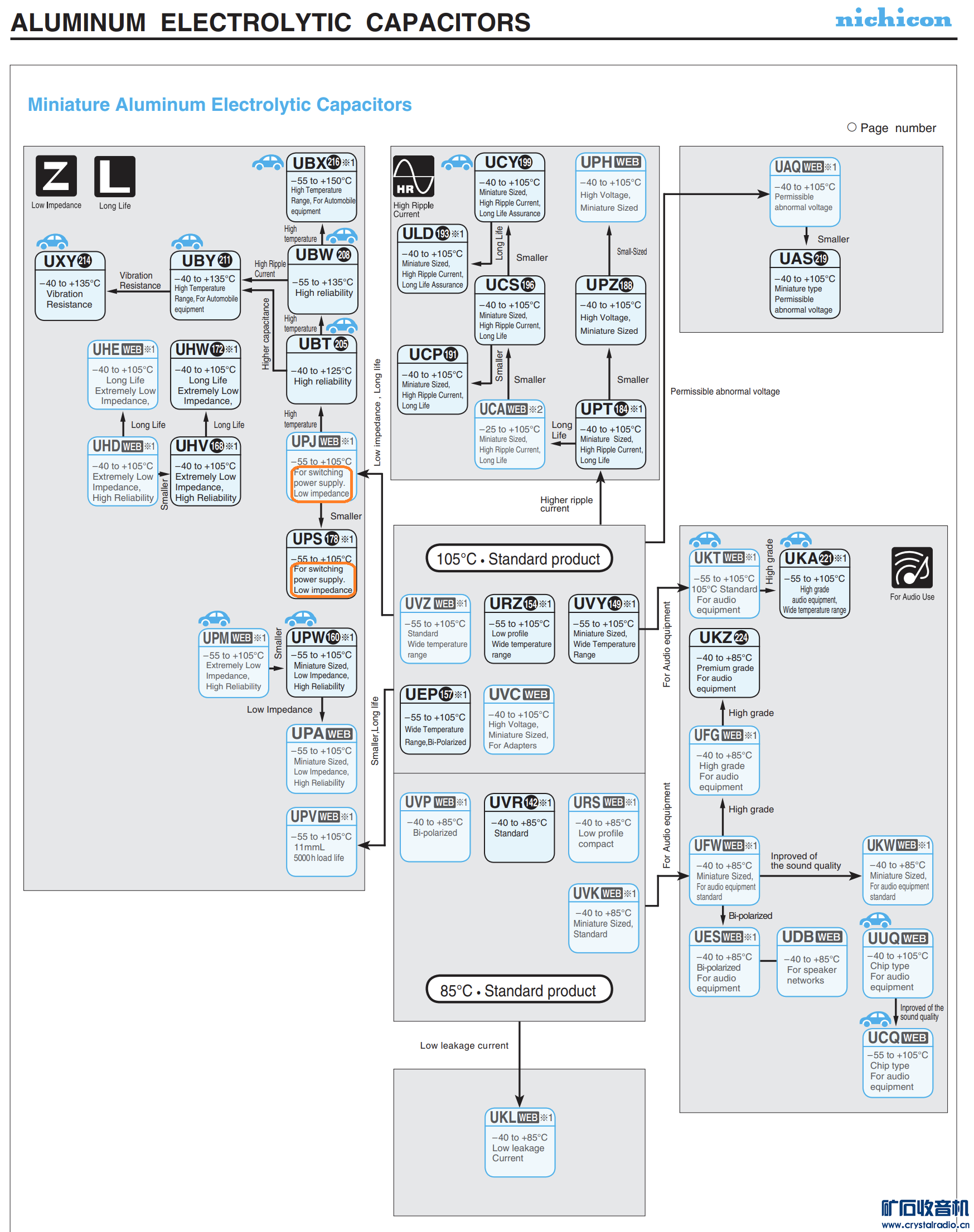

不可以吗?
看鼎鼎有名的比如尼吉康,好歹有几个开关电源用电容
红宝石连开关电源这种说法都没
人家根本没有什么“高频电解电容”的说法

看上楼,尼吉康、红宝石等国际一线电容制造商产品体系,根本没有“高频电解电容”一说

但实际应用发现有些电解电容用在开关电源上的确是容易发热的,用ESR表测试时ESR值的区别也不大,如果这不是高低频电容的区别难道是这电容的质量不好?
手头只有简陋的ESR表,因为接触开关电源比较多,也想过买台电桥,前段时间也在坛里问过用电桥判断高低频电解电容的问题(也就是判断用于开关电源上发不发热的问题),但我看到各位也没有一个明确的说法,
