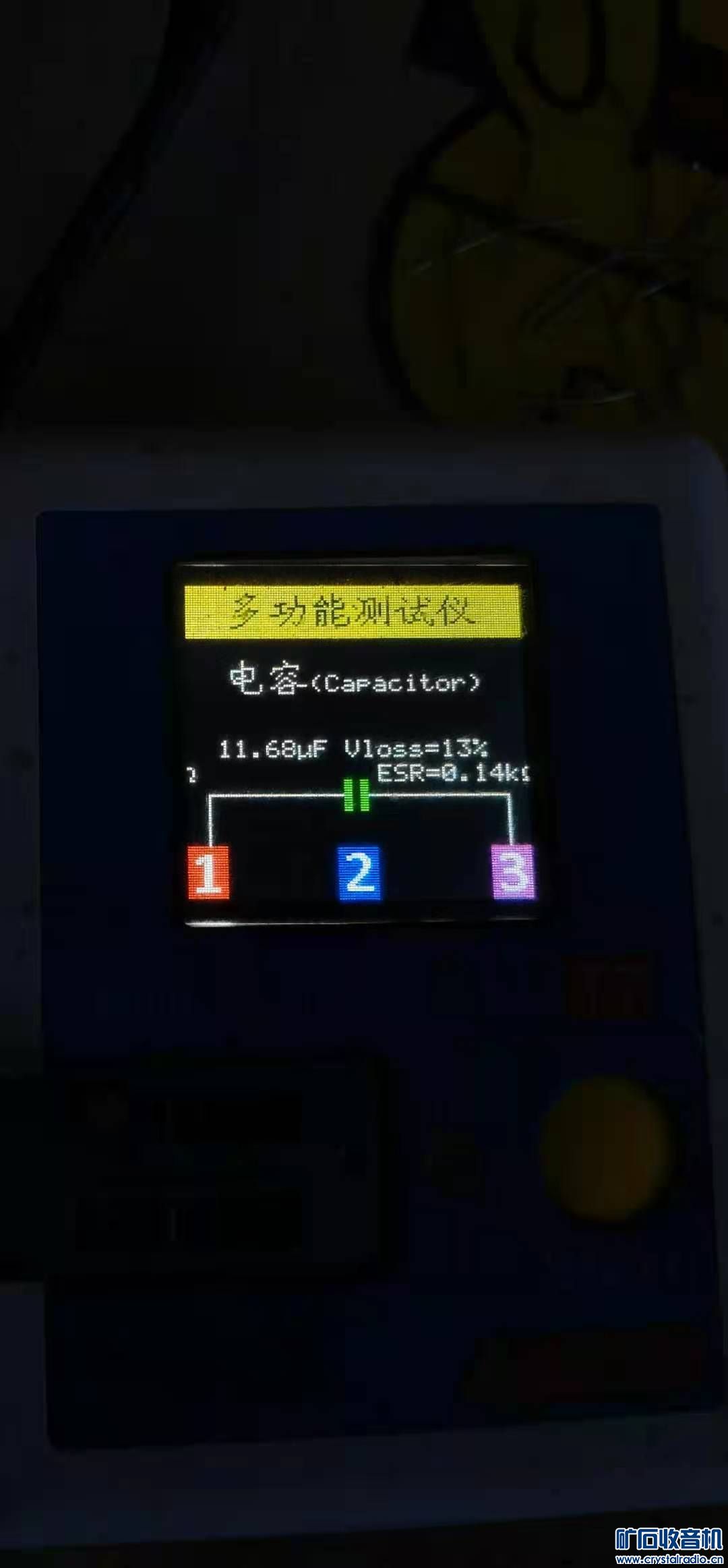

4.7uF的电解电容,ESR达到5.7Ω,这能用么?

35元的所谓仪表,能测个啥,只能测两个是不是比较相似,我觉得

可以用的,没啥大问题。你这个表的算法误差应该很大。

关键不是他的算法,是他的测试频率,如果是10K频率那么1.4%的损耗真的不高,如果是100hz,那就差很多。有示波器测量一下就知道了。

4.7uF任何耐压的铝电解电容,ESR值都不大于4,所以这只电容质量有问题。这种仪器基本可信。
发表于 2023-2-8 09:26:36 | 显示全部楼层
用作滤波,问题不大。用作耦合,可能会有影响,但是,楼主测的数值也不算太大,影响不会太大。

也别太贬低这个东西,解决问题就行,不用在意他是白猫还是黑猫。从数据推测他的测试频率是100hz.有兴趣做一个许老师电桥就不错。
发表于 2023-2-8 10:38:05 | 显示全部楼层
仪表基本可信,久存的电解性能会有劣化,经过激活和老炼会有一定的恢复
