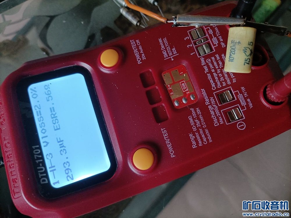

4.7uF的电解电容,ESR达到5.7Ω,这能用么?

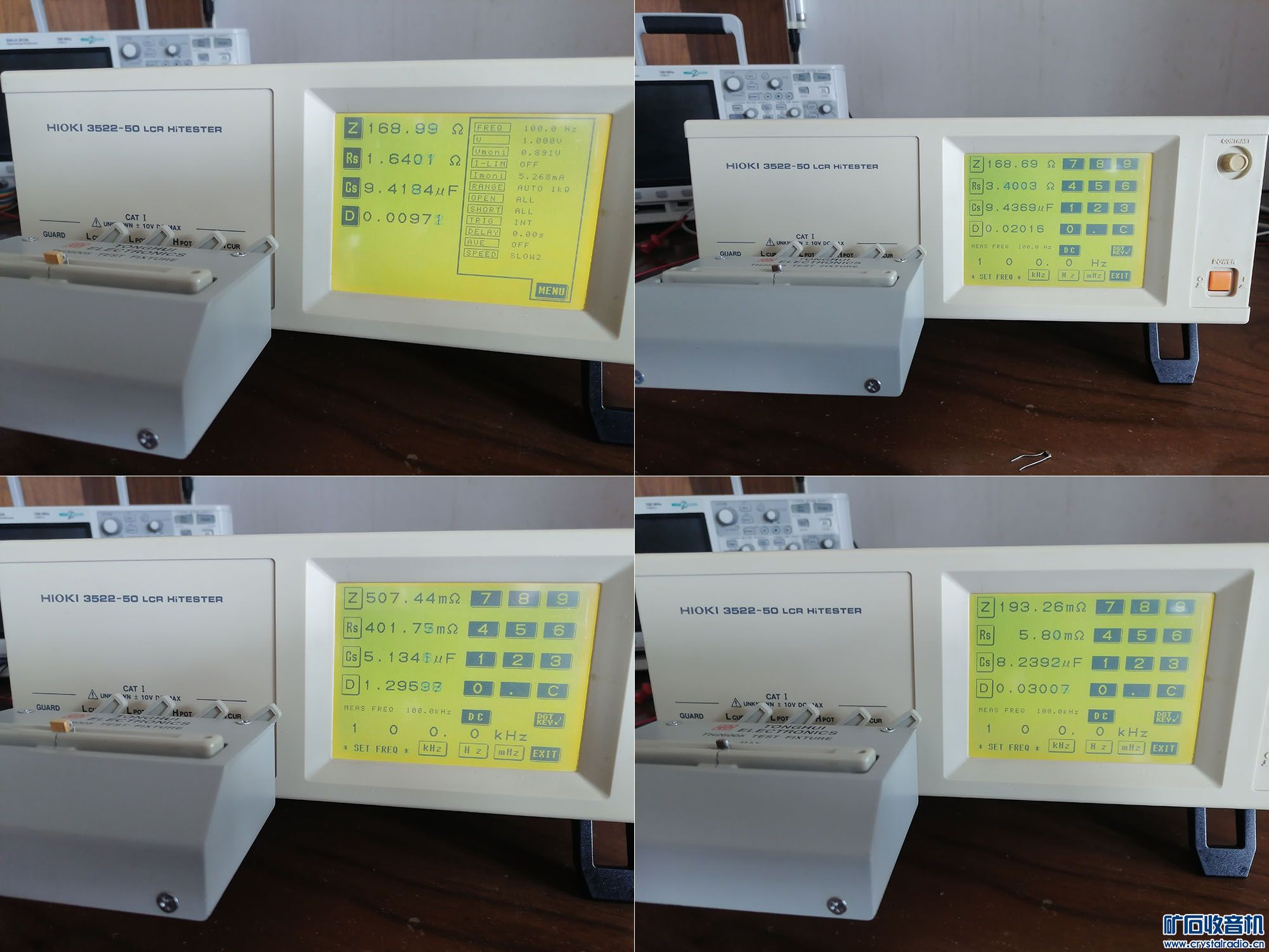

发表于 2023-2-12 13:08:49 | 显示全部楼层
washu 发表于 2023-2-12 12:36
正好没有 4.7u 电容,或者你提供,或者我测其它容量?近似的有 2.2u、10u(400V),然后至少 100u 以上了 ...
近似的有 2.2u、10u(400V)
这两个也行啊。

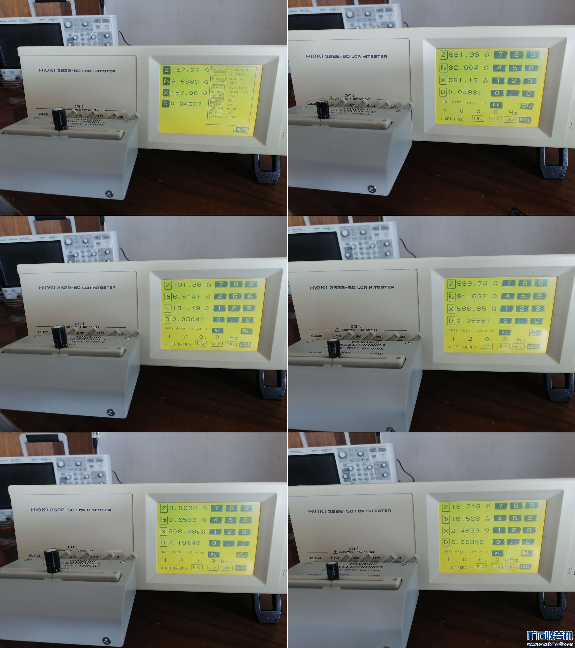

发表于 2023-2-12 15:25:57 | 显示全部楼层
海峰 发表于 2023-2-12 13:08
近似的有 2.2u、10u(400V)
来了
卷绕的铝电解电容果然高频下很烂 作为对比,看看同容量(10u)钽电容和多层陶瓷电容如何
可见相比铝卷绕式电解电容,钽电容在低频下好上天了 但在 100kHZ 下虽然还是很好,但和陶瓷电容比又差了一大截
所以,低频(工频)下用卷绕的铝电解电容没问题,几十到百千赫的高频(开关电源)下还是要用钽电容为好,而兆赫级开关电源,那就是陶瓷电容的天下了

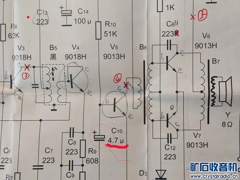

 楼主| 发表于 2023-2-12 15:39:55 | 显示全部楼层
zhangteng 发表于 2023-2-12 12:51
看情况的,   应用在普通市电的频率 ,  是无所谓的 ,高频确实不行
请教老师,
这个4.7uF的电解电容,是用在下面这个7管超外差收音机里的,请看:
那么我手里这个ESR=4.5Ω的电解电容能用么?
发表于 2023-2-12 15:55:57 | 显示全部楼层
disremember 发表于 2023-2-12 15:39
请教老师,
没问题 , 以前收音机用的都是普通电容 ,当年收音机时代,开关电源很少的  ,我的经验是那样的 , 测试ESR ,个人认为意义不大 ,测试是交流状态下的电容等效电阻 , 用100HZ测试 , 说不定阻值很低 ,    用100K测试 ,  阻值可能很高 , 就注定了只适合低频, 不适合高频  ,毕竟高频下电阻很高的会导致发热严重 ,  甚至爆掉, 影响 使用寿命 , 这个ESR还和温度有关  ,  低温  和高温数值不一样  , 另外可以参考一下电容的型号 , 外皮如果没型号 ,  就当低频用,有型号的  ,按照型号使用,保证不会错的  ,ESR会有一个推荐的表格 , 你找找 , 上有电容的电压和电容量 , 有对应的阻值可以参考的  ,希望能帮到你

 楼主| 发表于 2023-2-12 18:08:53 | 显示全部楼层
zhangteng 发表于 2023-2-12 15:55
没问题 , 以前收音机用的都是普通电容 ,当年收音机时代,开关电源很少的  ,我的经验是那样的 , 测试E ...
谢谢老师,虽然您的话我不是每句话都懂,但是还是给我有很大的启发,我理解的是:
电容有它自己的属性,低频的就应用在低频的场景里,高频的就要用在高频的场景里, 两者互换位置,都不能好好的工作,会影响电路性能.
我有个迷茫,在收音机检测场景里,如果用电桥测量电容,一般用什么频率呢?
