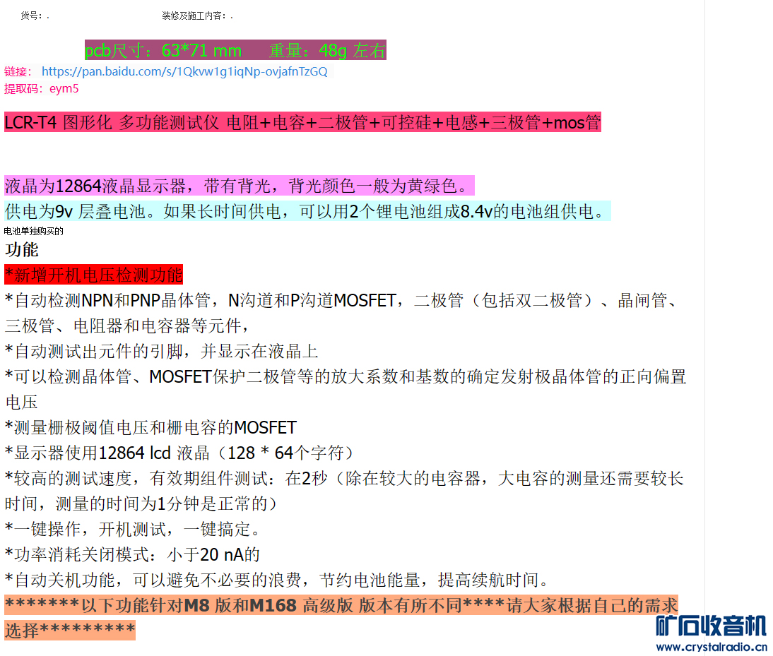

4.7uF的电解电容,ESR达到5.7Ω,这能用么?
岳耳 发表于 2023-2-7 13:44
ESR和测试频率有关,不同频率测试的ESR值不好比较,这仪器测试频率多少?
能测D值的话,最好看D值,通常 ...
找到当初购买这个测试表的购买记录了,型号是LCR-T4,现在已经下架了,在【交易快照】上看到商品表述:

有关电容的描述我用深棕色显示出来,我的理解是测试4.7uF电容时用的是1Mhz的频率,不知道我理解的对不对?
发表于 2023-2-9 17:46:49 | 显示全部楼层
 楼主| 发表于 2023-2-9 17:58:22 | 显示全部楼层
bis 发表于 2023-2-9 17:46
你的理解肯定不对,1MHz是50pF电容测试频率。你可以算下4.7uF在1MHz下面的容抗就知道完全不可能。
谢谢老师指导,如果我用示波器监视这个仪表测试这个4.7uF的电容时所用的频率, 示波器探头怎么接呢?是夹住电容的两个腿就行吗?  示波器是 优利德UTD2102CEX+(100M)

那个1MHz和8Mhz应该是指测试仪MCU的工作频率。
