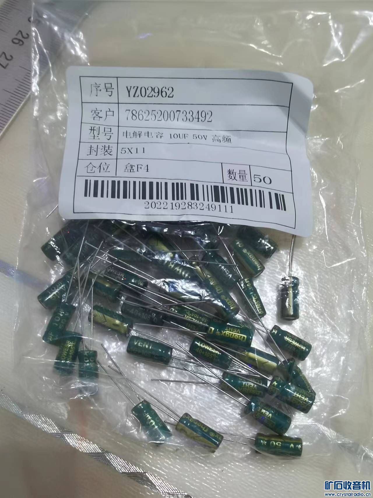

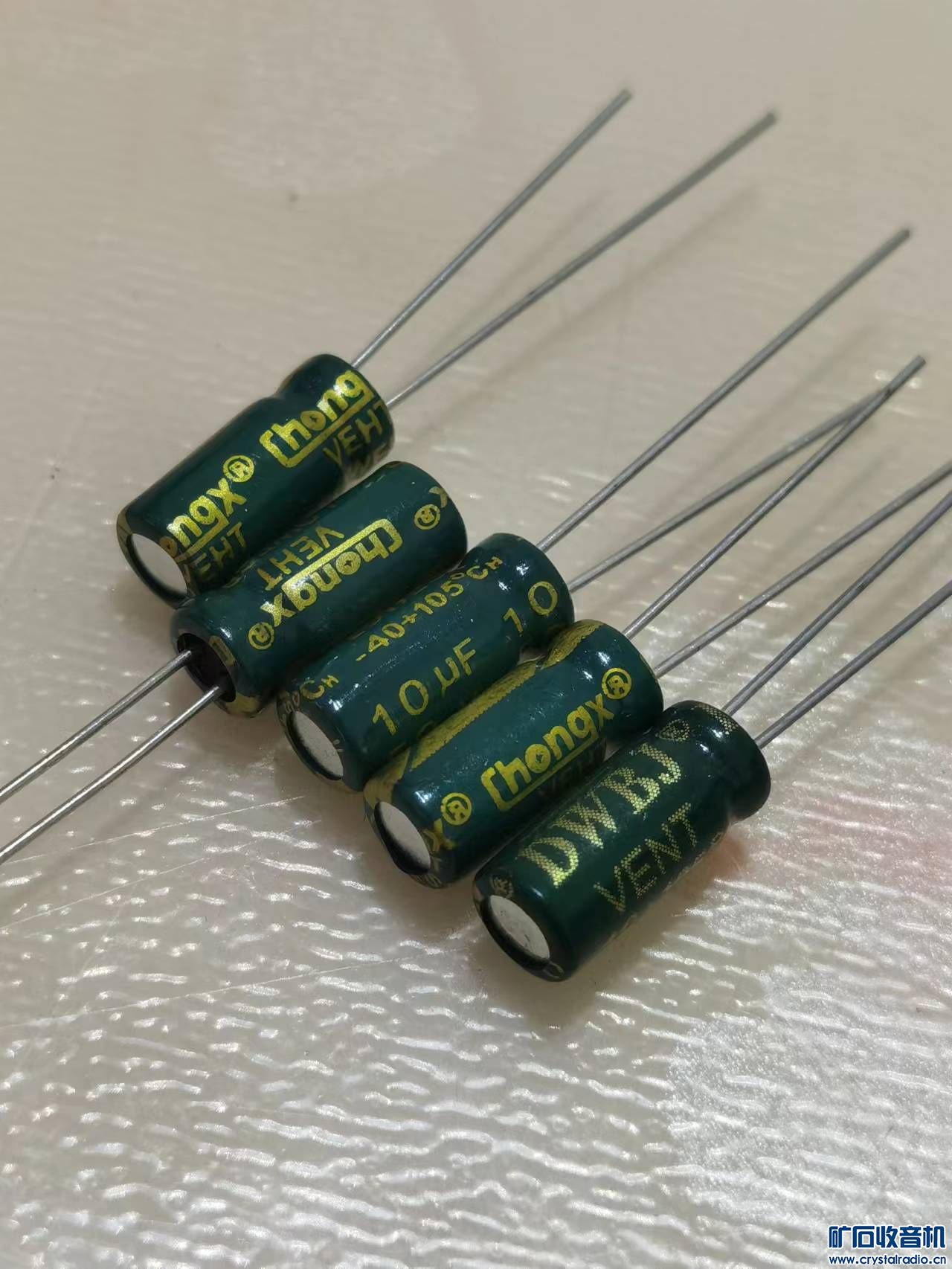

发表于 2023-2-12 12:25:04 | 显示全部楼层
请测测高频电解电容和低频电容的区别

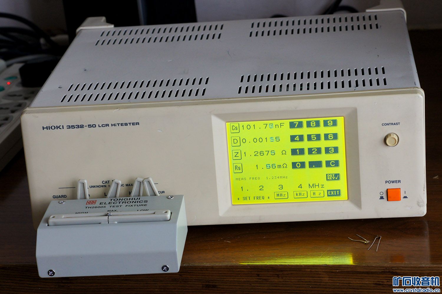

发表于 2023-2-12 12:34:04 | 显示全部楼层
w6955 发表于 2023-2-12 11:10
频率增加到500K就不信他能顶的住?
这个 2819 自己顶不住
好在我还有 3532,那就直接上兆赫吧

电解到M还不得是个电感了?我还真想让您试试CBB高压的看看兆时情况,替您心疼您的宝贝5分钟。
