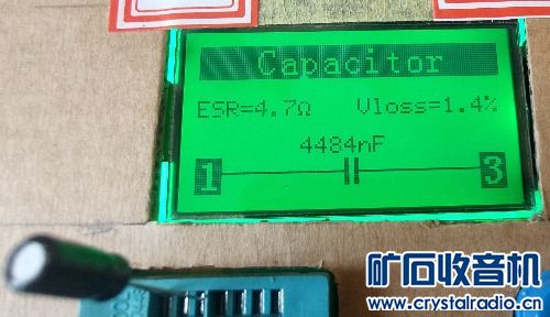

4.7uF的电解电容,ESR达到5.7Ω,这能用么?
发表于 2023-2-7 13:42:56 来自手机 | 显示全部楼层 |阅读模式
现场照片

ESR和测试频率有关,不同频率测试的ESR值不好比较,这仪器测试频率多少?
能测D值的话,最好看D值,通常D值合格就能用。

好的谢谢,这个仪器是35元某宝买的连壳子都没有,找了个纸盒子装进去,应该不能测D值,测试频率也不知道,那是不是得买个电桥啊,老贵啦
发表于 2023-2-7 14:01:03 | 显示全部楼层
你找个确信好的电容比较下看看。

发表于 2023-2-7 14:11:11 | 显示全部楼层
那个1.4%就说明他很勉强了。

这类仪器,怎么定义的ESR?
建议用相同的电容比对。如果用电桥,毕竟是按照规范生产的,通常根据测试频率和读出的D值来判断,前面的朋友给出了参考值。

这个小东西的可信度真不高,权当个玩具玩玩罢了。如果定性的判断电容的好坏,还不如90元的镊子准确一些,虽然镊子也是个玩具,但可用性高多了。
发表于 2023-2-7 15:33:47 | 显示全部楼层
最近这几年,有一种高压(220v)小容量工频电解,100千赫下测试其ESR值很大,但能用,常用在USB充电器的高压侧工频滤波电路。估计楼主的电解就是这种。

嗯, 受教了,, 但是那个1.4%是啥意思啊?
