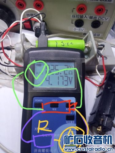

这样测量锂电池内阻可不可以?
发表于 2023-1-25 08:07:54 | 显示全部楼层
不说电池电动势的变化、标准电阻的精度、测试电流的精度,就说电表测得的电压精度算你1%,那么,对于10毫欧的电池内阻,测量用标准电阻1欧的情况,误差大概就得有10% !

发表于 2023-1-25 08:50:47 | 显示全部楼层
海阔天空9 发表于 2023-1-25 08:00
电池内阻本来就是个变化的,也不需要太高的精度吧?分度值1毫欧就完全可以了把?
电动势的变化,有个50%的误差很正常,甚至还可能更高。
你还自己可以根据各项误差参数计算出总的误差。
发表于 2023-1-25 08:55:10 | 显示全部楼层
海阔天空9 发表于 2023-1-25 08:44
1安电流在10毫欧电阻上压降10毫伏,如果10毫伏电压的测量误差是+-0.1毫伏,0.1/10=0.01.怎么会有10%的误 ...
哪个地方需要用表测试10毫伏的电压?不要偷换项目 。

发表于 2023-1-25 09:30:16 | 显示全部楼层
您这是电压法测电流,不能反映电池端电压的下降,所得测量误差是电流的测量误差,不能搞混了。

发表于 2023-1-25 11:28:43 | 显示全部楼层
使用电阻放电很难维持稳定的电流,因为电压会变化,仪器测量有滞后。建议1000mA的恒流电路,短时间测试,电压用单独的两根线。
业余这样测试完全没有问题,你又不组电池组卖是吧。
发表于 2023-1-25 11:35:46 | 显示全部楼层
理论上的确可行的。但是实际测试很麻烦,而且电压变化较大,而且不稳定,测试的数据误差很大,而且每次测试每次都不同,重复性测试数据误差太大。仅仅作为参考可以。

发表于 2023-1-25 12:51:46 | 显示全部楼层
组电池组一般都是同口充放电,要求每串的内阻、容量一致。
如果不一致的话,多次循环后会导致总体性能下降。
先说容量,假如有一串容量少,虽然初始都充满了,但是放电时它先放完,保护板会关断输出;然后充电时它先充满,保护板会关闭充电。多次循环后,会放大这些差异,导致电池组总体性能下降。
再说内阻。在有电流时内阻直接影响电池端电压的,内阻大的电流一大,端电压变化增大,在容量临界处导致该串电压会升降到保护板的触发电压,也是总体降低电池组性能。也就是说,在充电时,它会先达到保护电压,放电时,它也会先达到保护电压。
容量不一致可以使用均衡充解决,内阻不一致就很难了,木桶原理,时间久了容易出问题,假如保护板异常会导致温升大,提高事故风险。

发表于 2023-1-25 16:42:13 来自手机 | 显示全部楼层
用一台电子负载,设为恒流模式,然后用电压表测端电压。业余情况下这样测就可以了。
发表于 2023-1-25 19:17:27 来自手机 | 显示全部楼层
想法很理想,现实很残酷!用电阻和电子负载分别做了测试,这种方法,连参考价值都没有,数倍误差,毫无意义!电池放电时的电压下降非常明显,且电压不停地变!(电池是充满电,放置了几个月的,不是刚充满的,刚充满电的电池会不会好点就不得而知了),25毫欧的内阻,测出了一百多毫欧!
