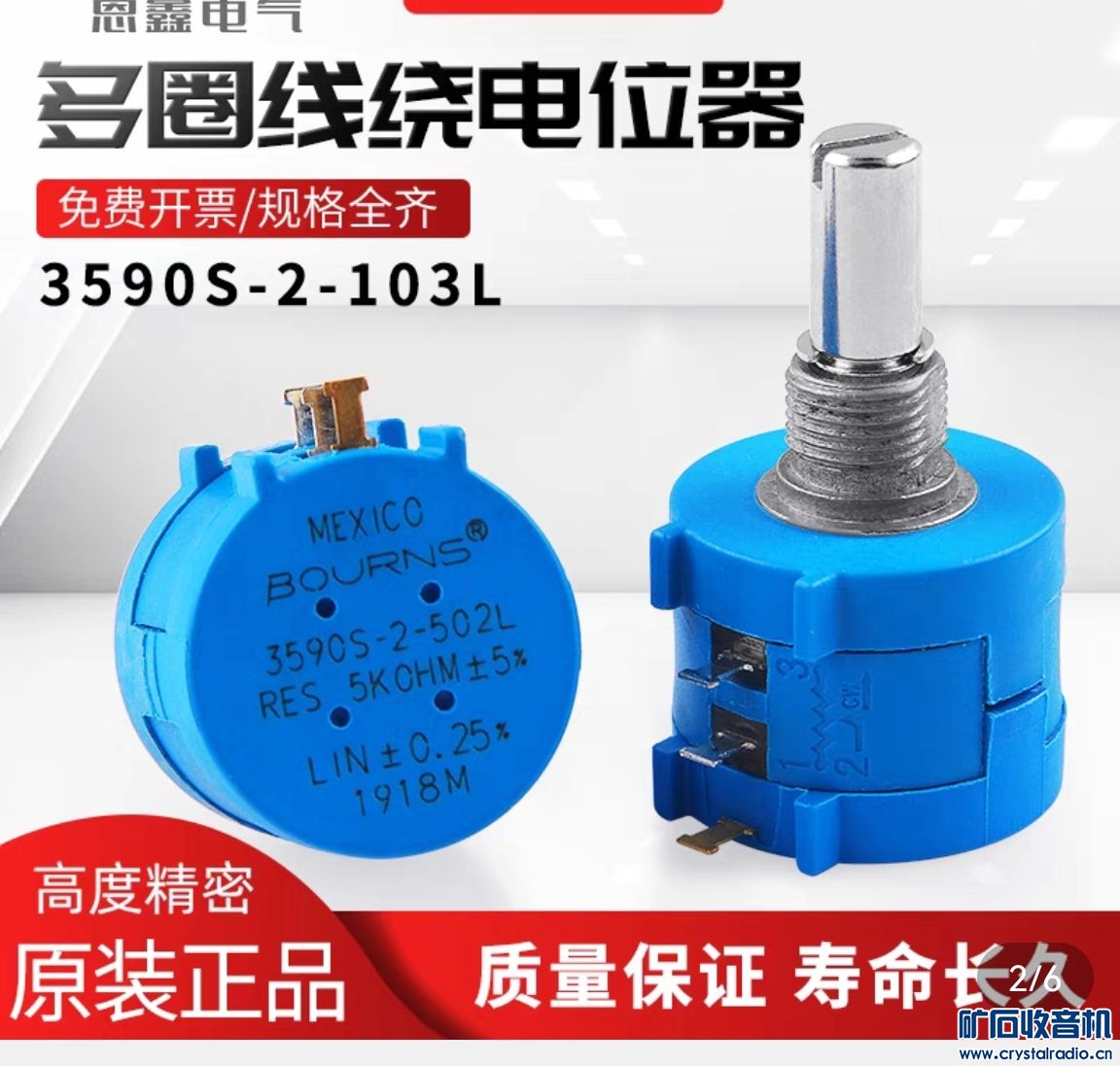

发表于 2023-2-19 12:24:31 | 显示全部楼层
sjp 发表于 2022-11-28 14:00
多圈电位器的制作。
老师你好;配件都巳买齐,就差电位器还没买,这种多圈电位器没有型号希望老师能给推荐一下买什么型号的好用,谢谢!
 楼主| 发表于 2023-2-19 12:48:57 | 显示全部楼层
用这种多圈电位器。
