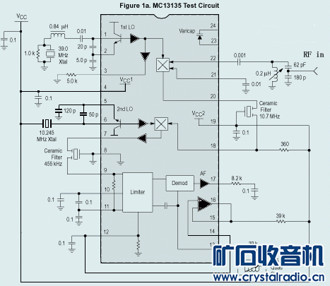

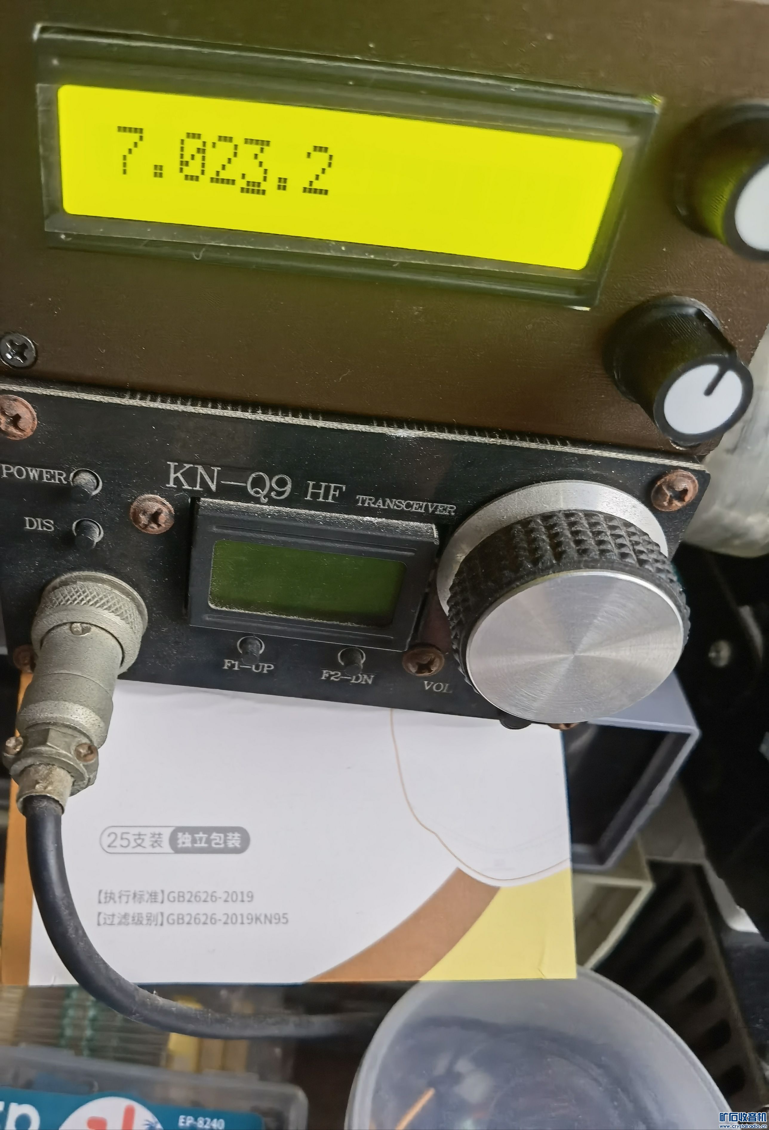

MC13135内含二次变频电路(包括mc3362),相当于两片ne612,且性能要比ne612要好,主要增益高噪音小,电路也简单容易制作。另外mc13135与mc3362价格非常便宜一个3元一个1.2元。
MC13135适合于VHF单片接收系统,或采用更低中频的三次变频接收系统。主要应用于无绳电话、短距离的无线数据链接、无线对讲机、陆地移动电话、业余无线电接收机、婴儿监视报警系统。其主要特性如下:
·包含从天线输入至音频输出的二次变频全部电路
·输入频率范围达200MHz
·电压缓冲器RSSI具有70dB的可用范围
·低功耗(在VCC=4.0V,耗电典型值仅为3.9mA)
·低工作电压:2.0—6.0V(可用两节镍镉电池供电)
·低阻抗音频输出(≤25Ω)
·低功耗(3.5mA典型值)
·VHF第一放大级可选择晶体或VCO方式。独立的调谐变容二极管
·第一缓冲放大级可驱动CMOS锁相环PLL合成器
·DIP24和SO-24L两种封装形式
·少量的外接元件

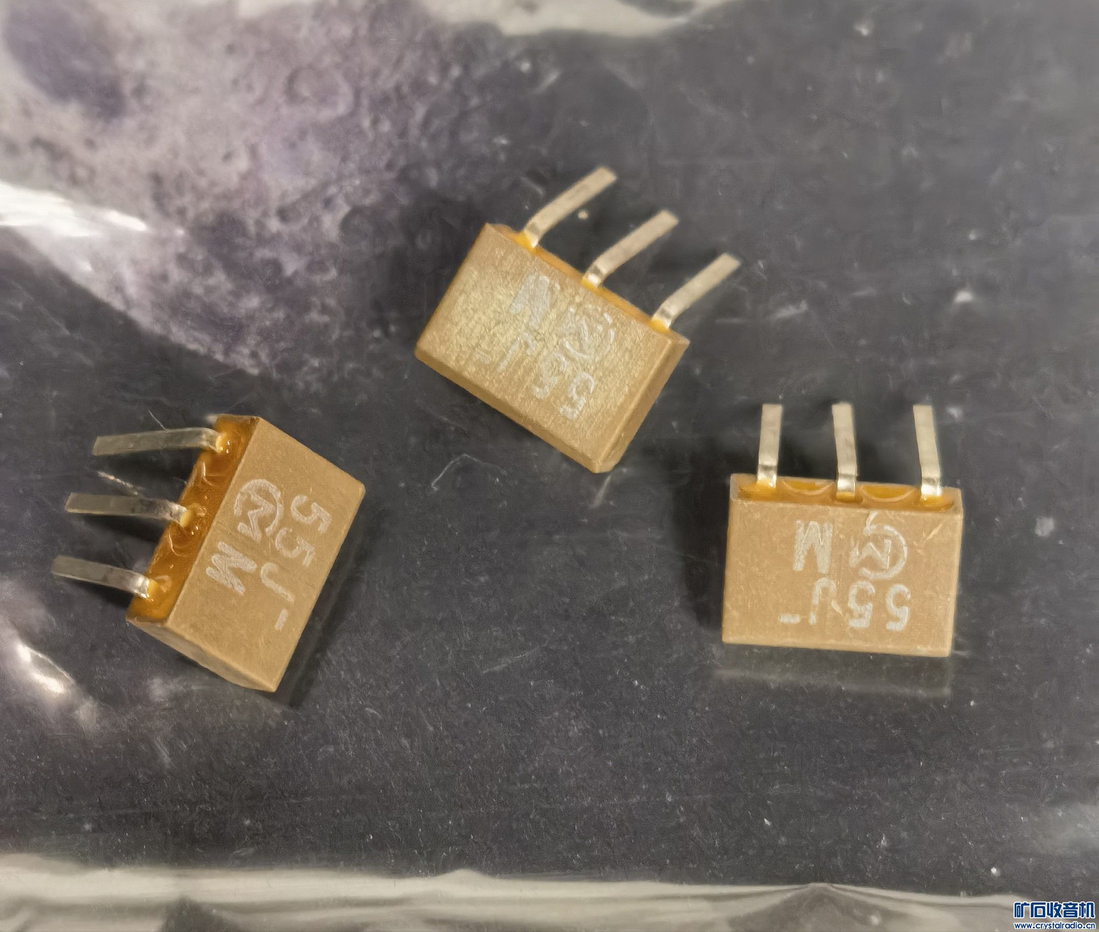

第一本振1、2脚色码电感10uH图纸我在画。中放和功放集成块是LA1600与TA7368,使用一节锂电。一中频10.7M晶体滤波器和陶瓷滤波器都可以用,图片是二中频455陶瓷滤波器。10.245M晶体有买的。

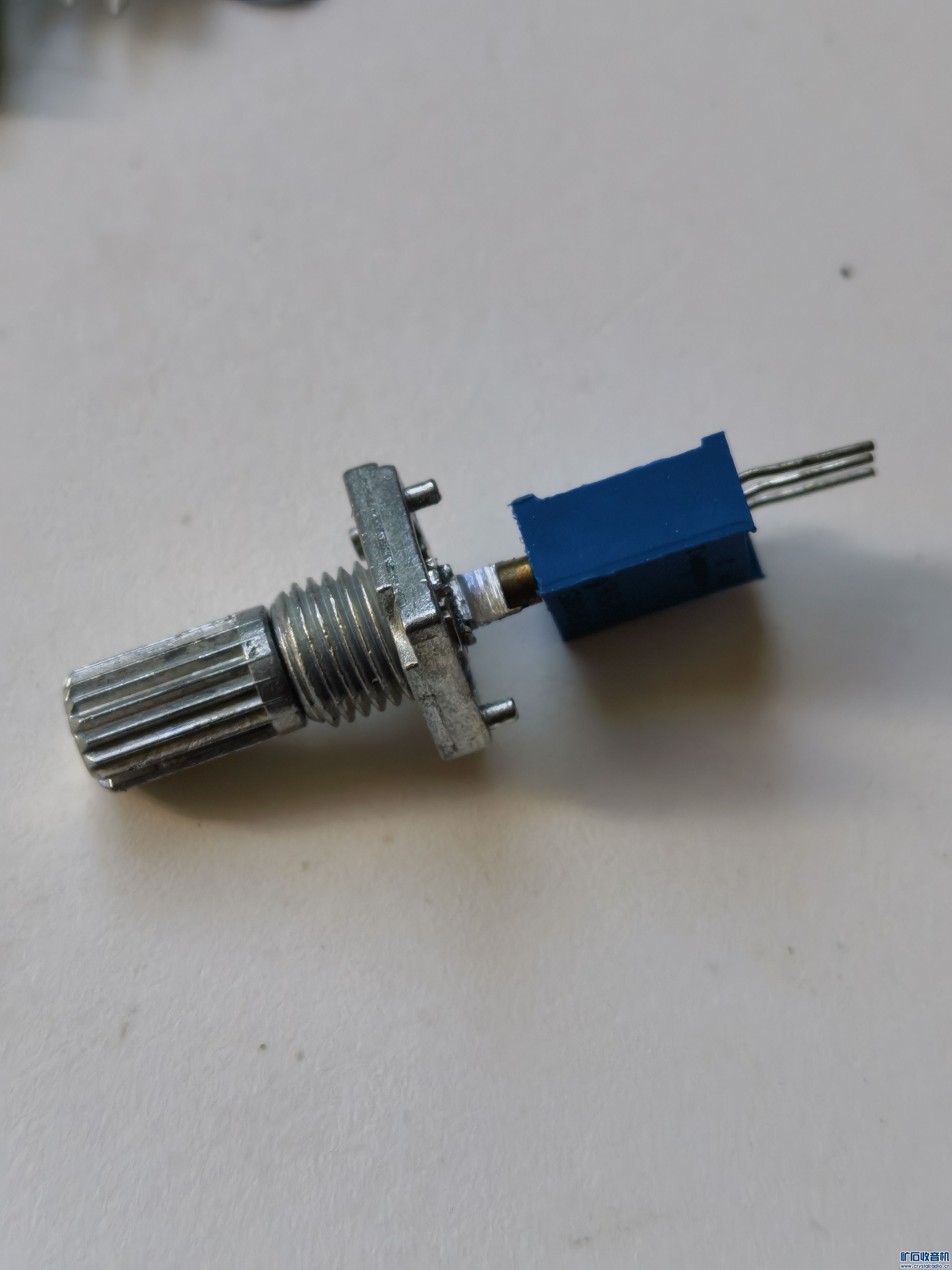

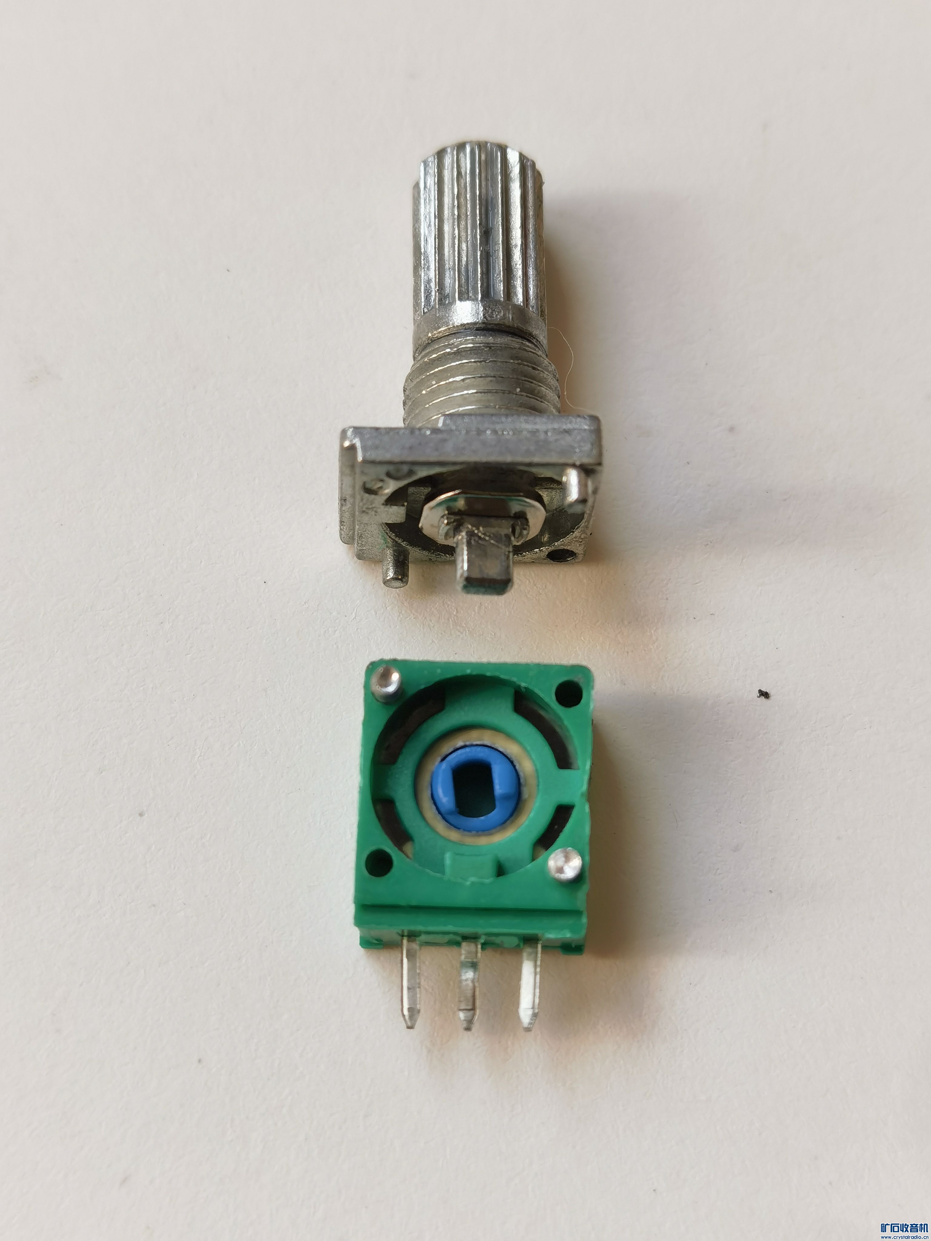

多圈电位器的制作。

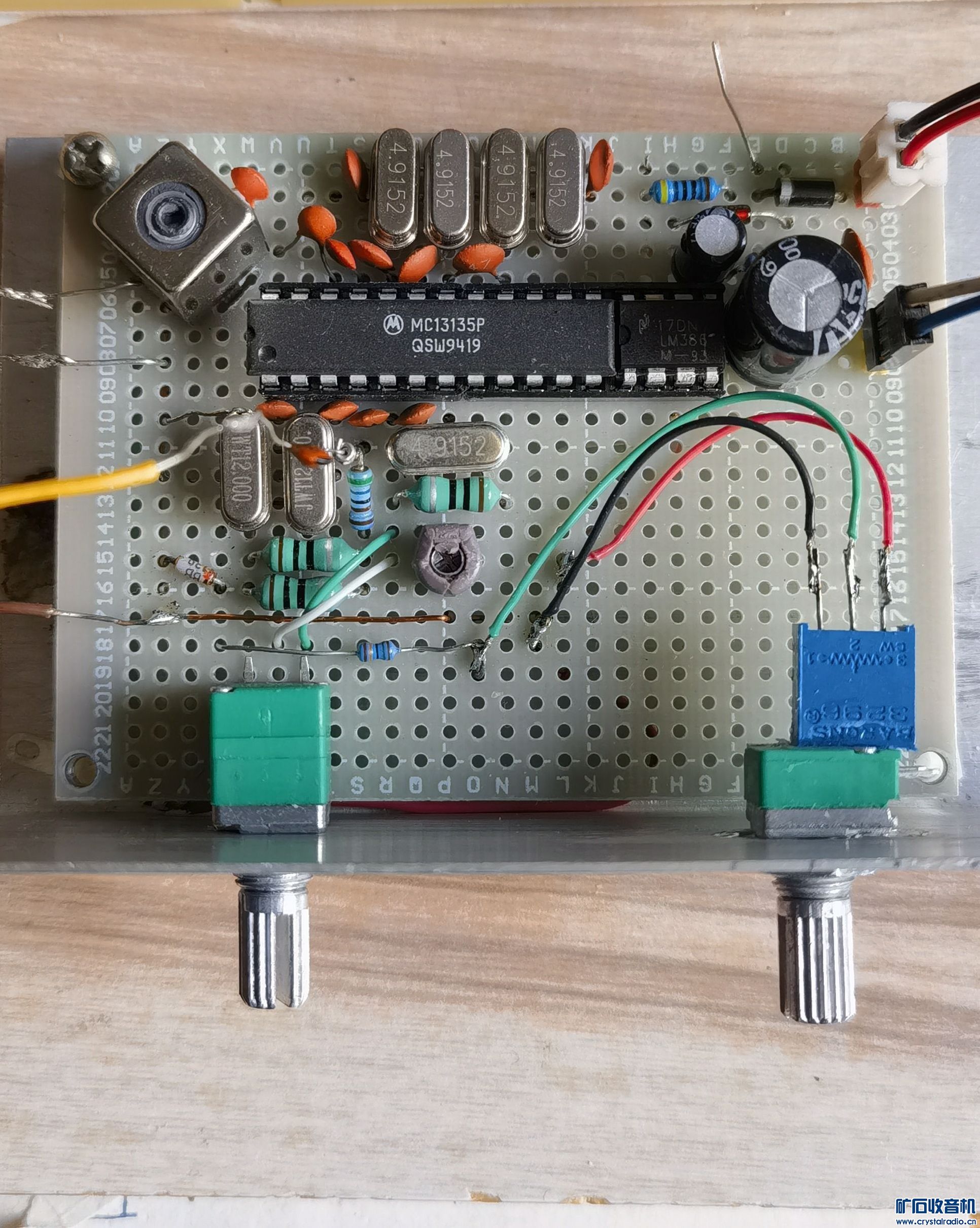

非常好,手里正好有3362,照图做个

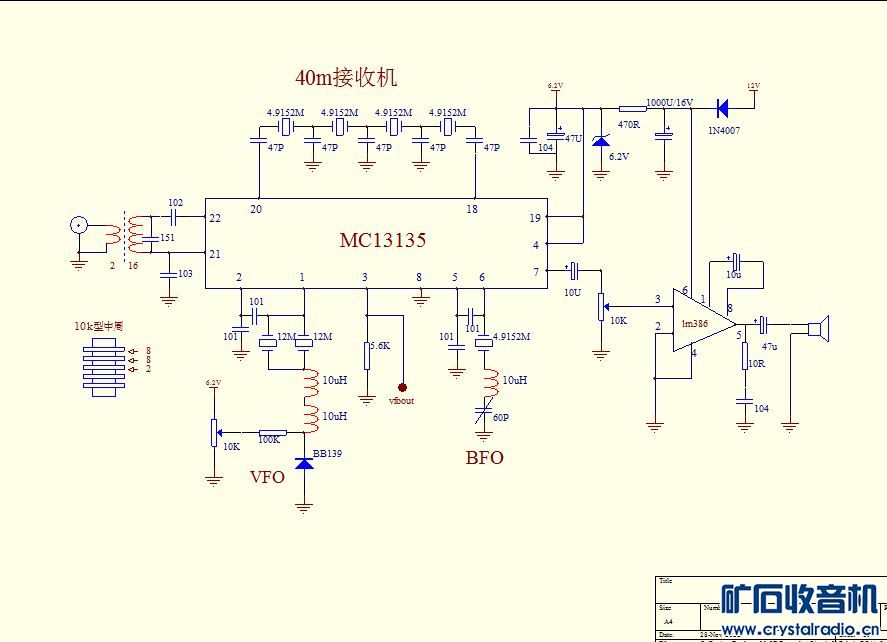

如果用4M晶振,3362的21,22脚之间电感是否需要加大?谢谢
 楼主| 发表于 2022-11-28 15:09:04 | 显示全部楼层
20uH再调整电容,用频率计放3脚观察。7.000M+4M==11.000MHz,7.100M+4M==11.100MHz。
发表于 2022-11-28 15:27:16 来自手机 | 显示全部楼层
感谢,感谢,手里只有4M晶振,试试这个好电路。

频率计应该放MC3362的20脚观察吧,13135P是3脚吧

 楼主| 发表于 2022-11-28 17:19:40 | 显示全部楼层
world_all 发表于 2022-11-28 17:04
请问能收ssb和cw信号么?
对的就是SSB和CW信号,10MHz以下是下边带LSB和CW信号。

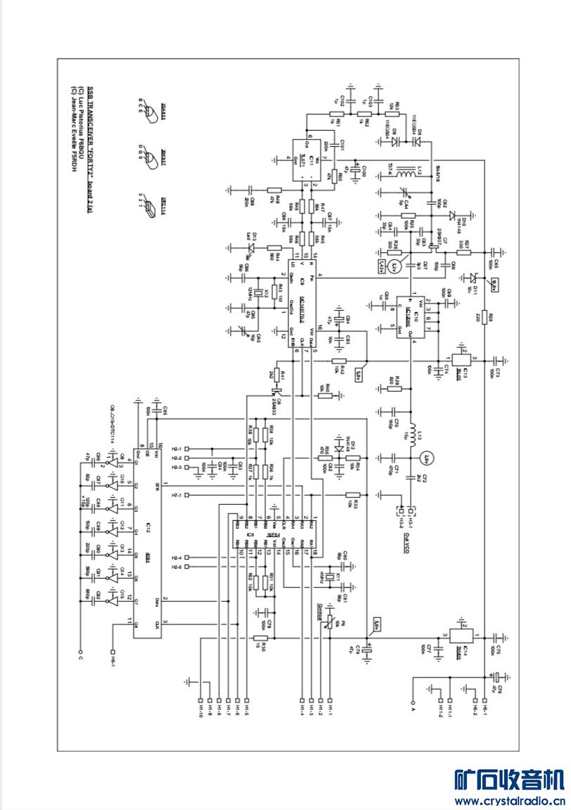

发射不急慢慢来,先把接收搞好。要稳定的选频可以引入PLL锁相环电路,这个可以把forty2的PLL电路搬过来使用,这个我做过效果非常好,频率范围7.000M到7.300M(中频4.9152M)非常稳定。全套资料我都有,包括单片机烧入文件。
