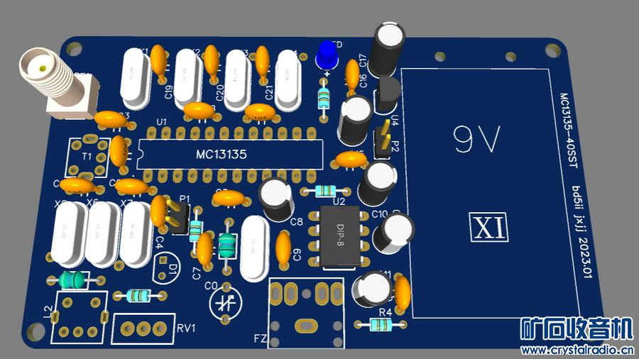

发表于 2023-1-29 15:47:51 | 显示全部楼层
过年画了一块板子,有需要的自己去打板玩。
MC13135_Gerber_PCB.zip (42.96 KB, 下载次数: 111)
发表于 2023-1-29 19:12:55 | 显示全部楼层
画的真好!只是那两个中周不知道是什么数据。

 楼主| 发表于 2023-1-29 21:01:46 | 显示全部楼层
线圈数据电路图上有。
