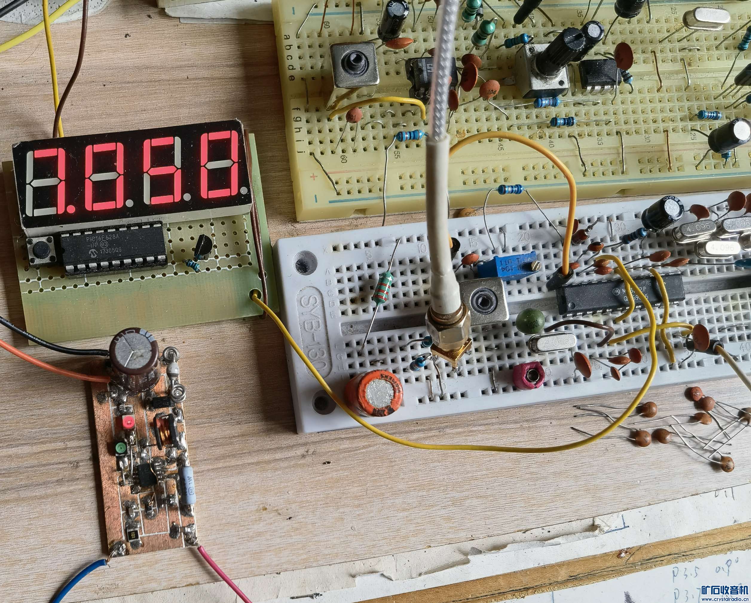

这个是用LC振荡的接收器(芯片MC3362)采用内差式,即振荡频率加中频频率等于接收频率,有点飘 。最好加个频率计随时调整。

使用DL4YH3F50M频率计可以任意设置中频,使频率调谐变的非常方便。

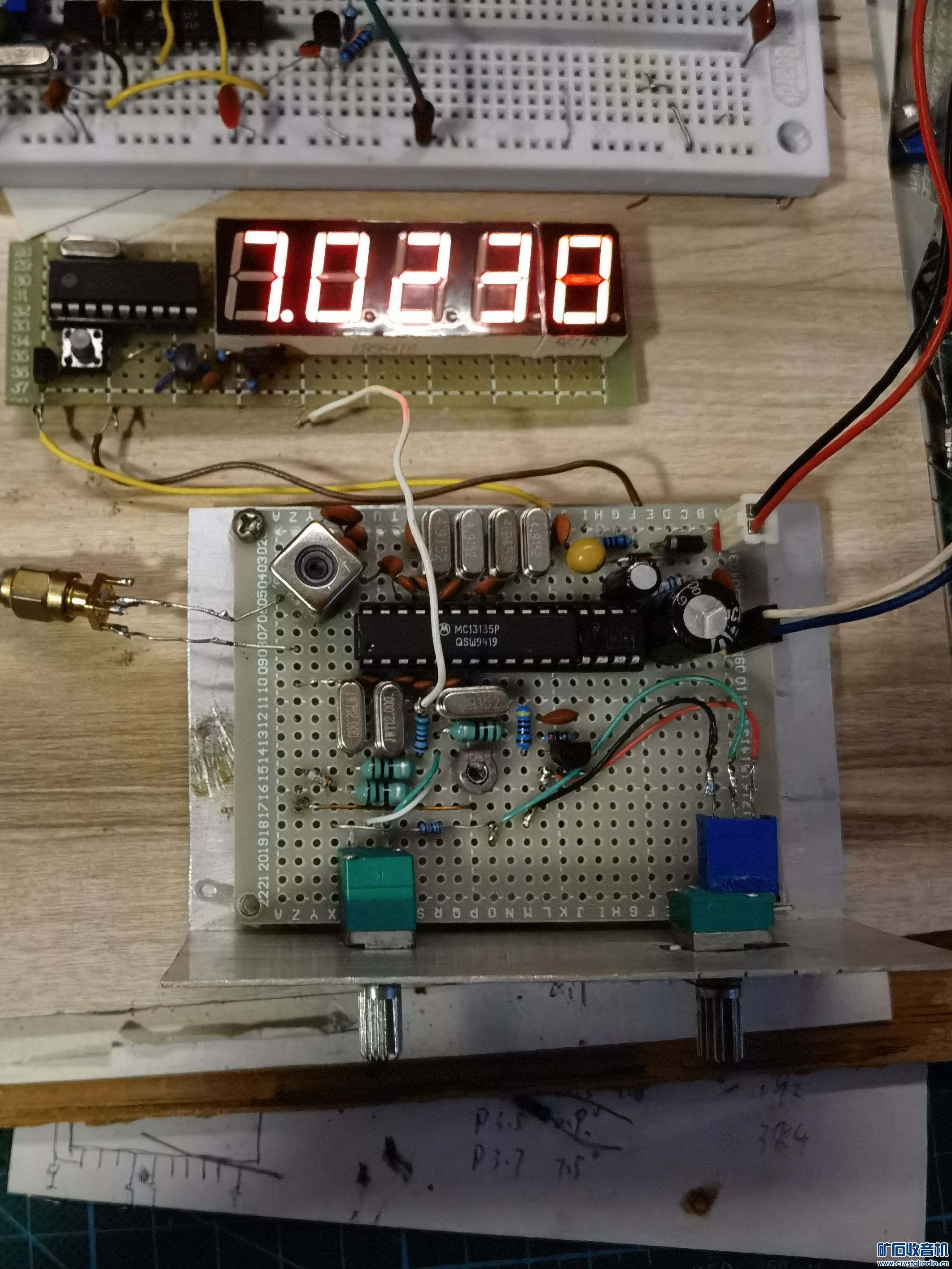

搞个328P+SI5351的震荡频率控制这个,应该比调整晶体来的更好使一些。不知道可行?没研究过这个MC13135的芯片,有比较好的中文资料介绍吗?

这样搞肯定好,业余频段80m,40m,20m,10m,6m都有了,天线输入带通用宽带的。MC131351脚进振荡频率就可以了。

发表于 2022-12-17 11:04:31 | 显示全部楼层
这个做的真好,不过对于SSB来说,重点还是晶体滤波器
不知道这个电路收SSB效果如何?
还有,MC13135的第一混频器输出阻抗330Ω,第二混频器输入阻抗4KΩ,滤波器不做阻抗匹配会不会有影响?

不错5个有的玩了。 图片是高灵敏度的两次变频调幅收音机。

另外,能否给出你这个调幅电路的电路图?我大约看到在MC13135之后还有两个集成块,猜想可能一个是LA1600之类的调幅芯片,一个是功放芯片。还有,根据器件,猜想一中频可能是10.7MHz, 二中频可能是455KHz,但是没有看明白第一混频器(或者第一本振)的实现方案,以及455KHz中频滤波器在哪。
MC13135有RSSI强度输出,只不过是对数关系,不知道能否直接用来做调幅解调(而不用其它芯片)

第一本振1、2脚色码电感10uH图纸我在画。中放和功放集成块是LA1600与TA7368,使用一节锂电。一中频10.7M晶体滤波器和陶瓷滤波器都可以用,图片是二中频455陶瓷滤波器。10.245M晶体有买的。
