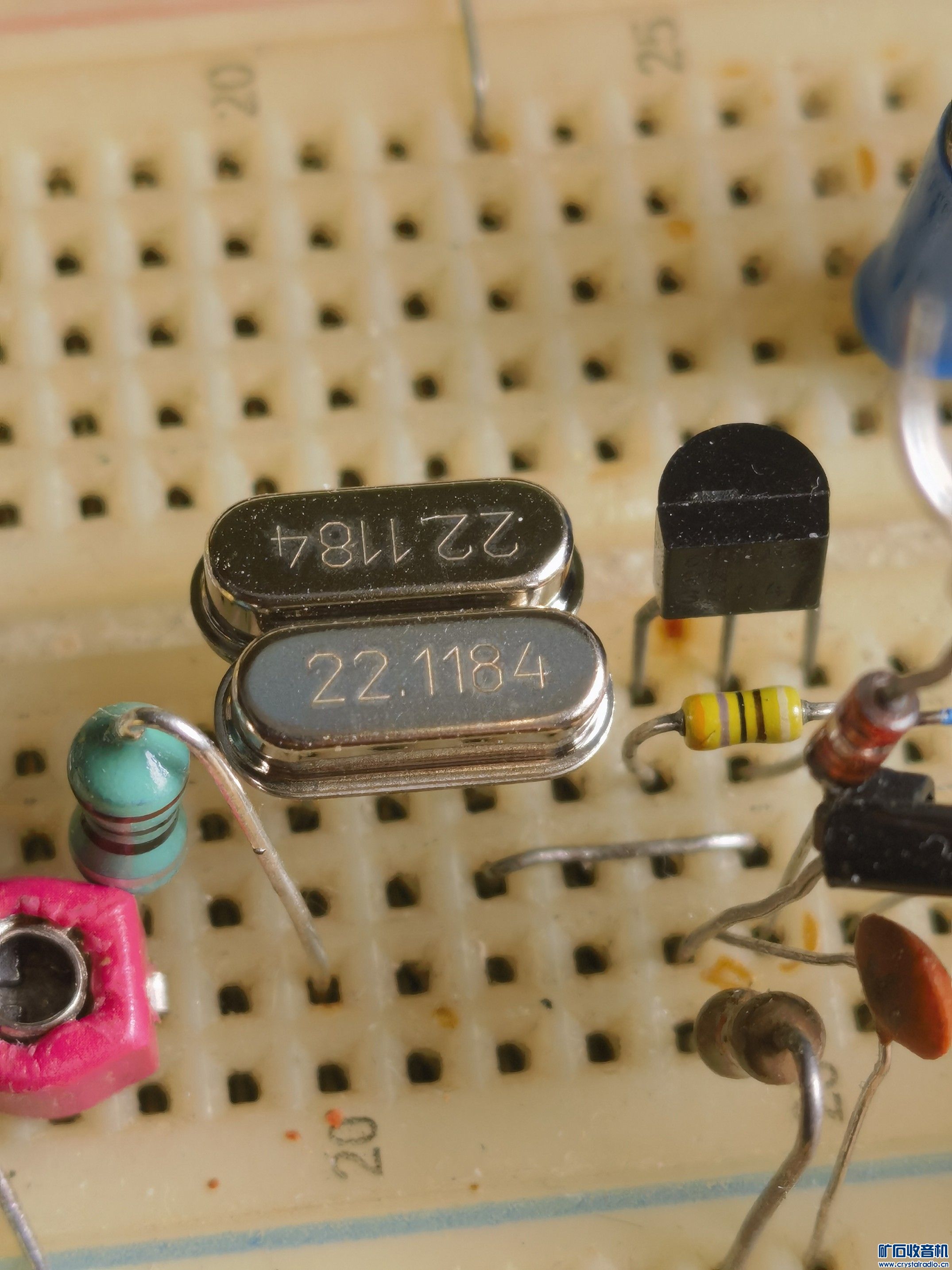

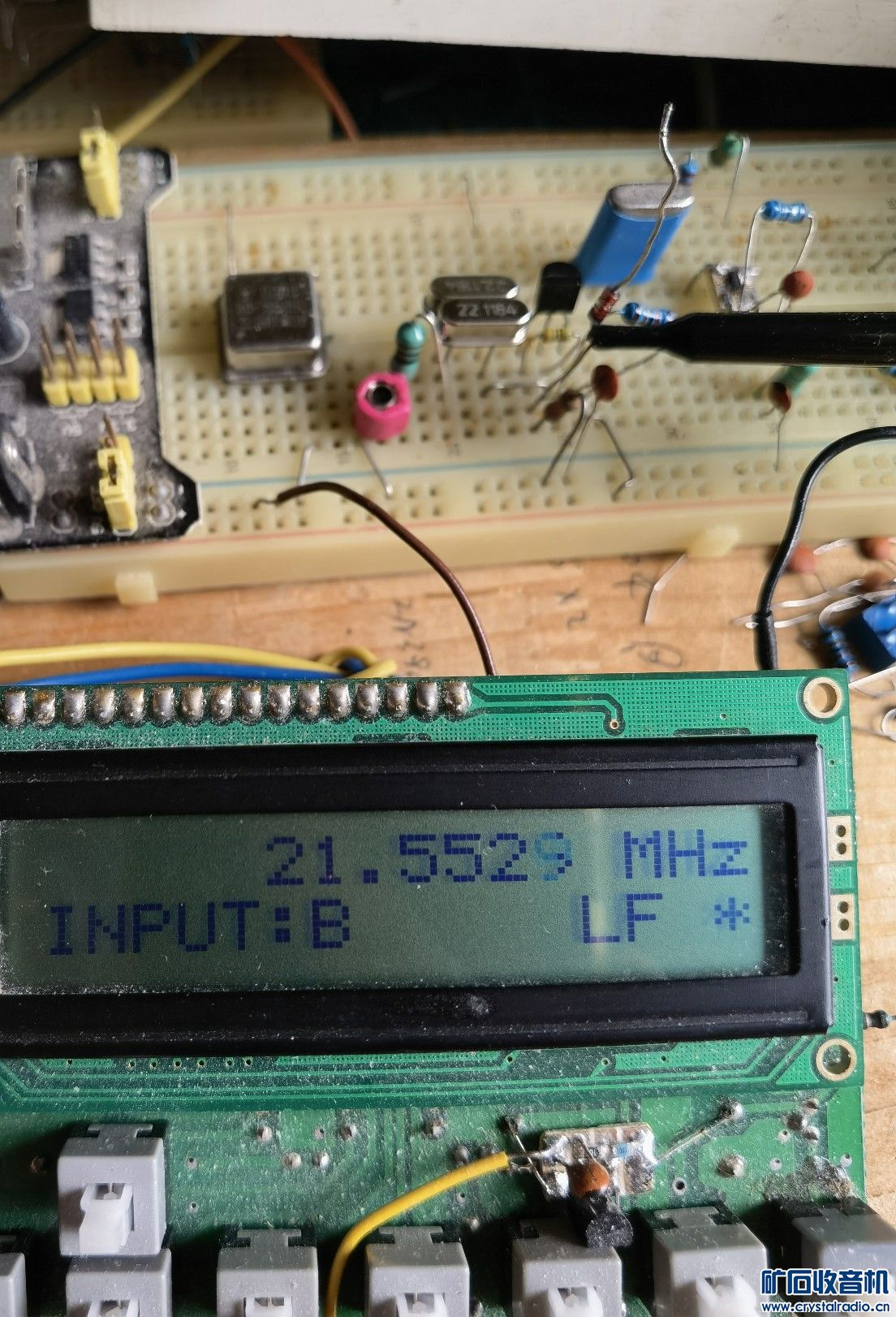

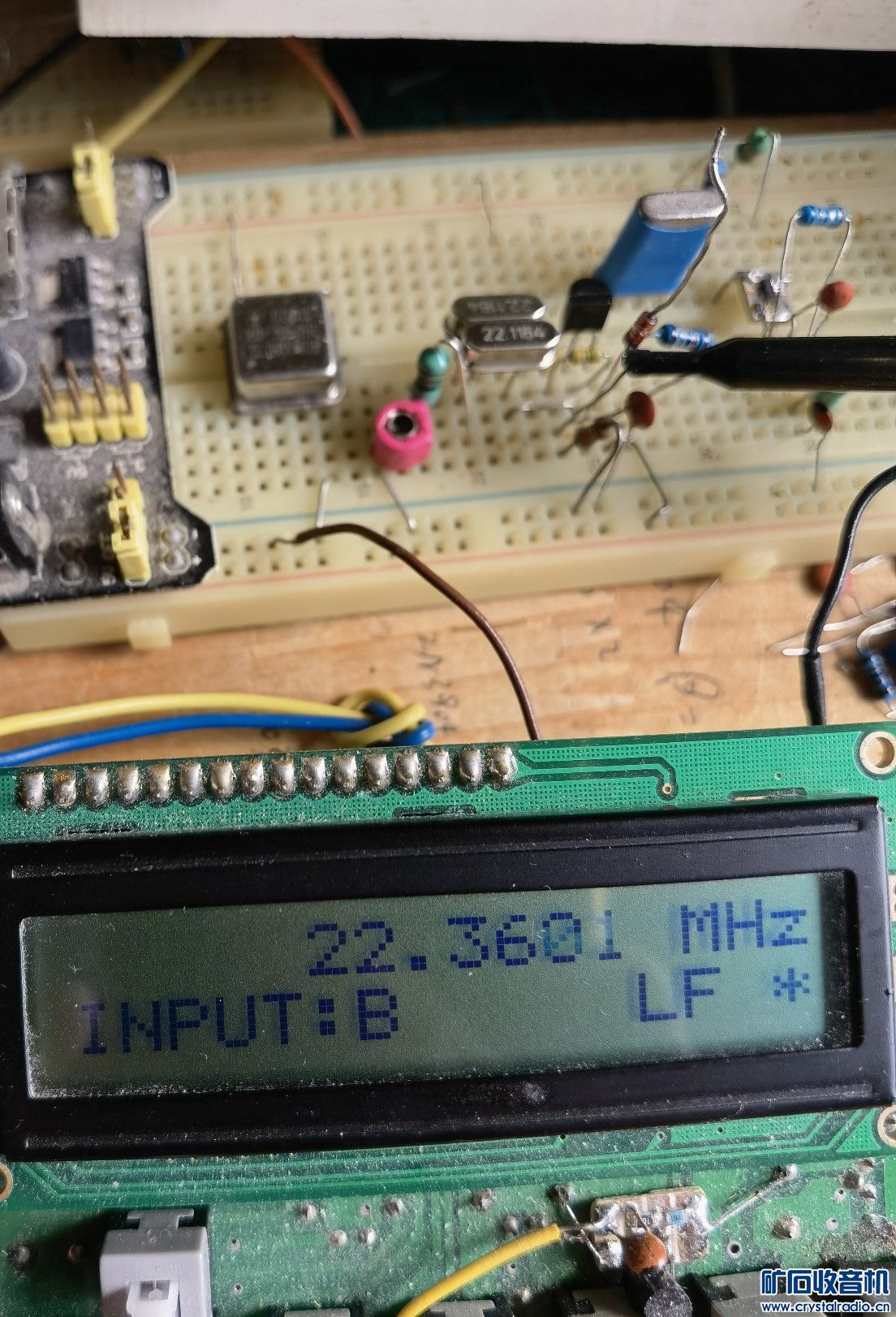

 楼主| 发表于 2023-2-8 11:43:50 | 显示全部楼层
zgh371 发表于 2023-2-6 19:21
谢谢热心的楼主,现在收听广播没有什么意思还不如搞这个好玩,我在学习中准备装个玩玩,如有不懂之处还望楼 ...
我用两只22.1184MHz的晶振10uH电感,20P微调电容,(用20P的变容管)调谐范围很大。22.360-7.68=14.68M,21.552-7.68=13.872M,14M基本全覆盖了。

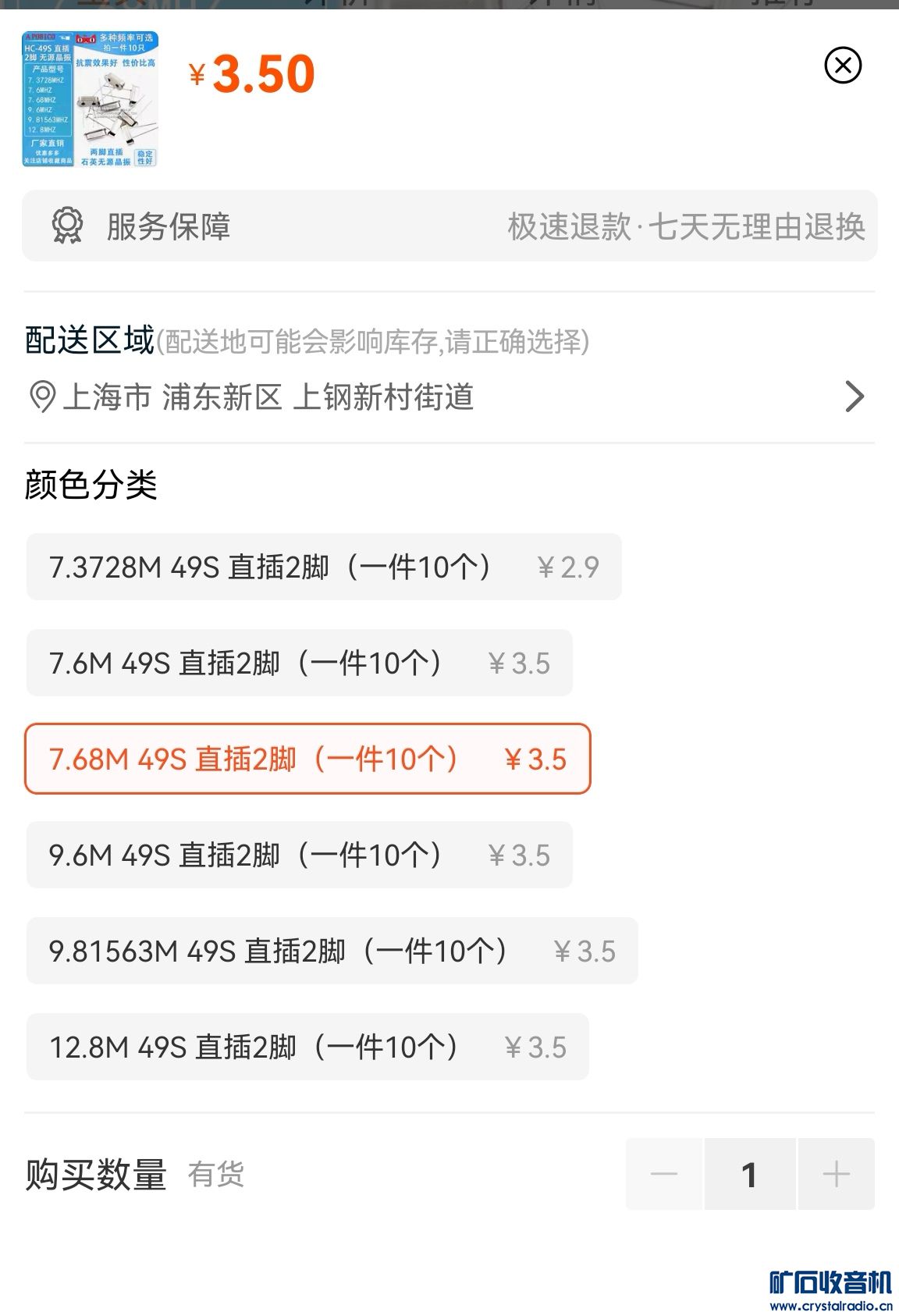

谢谢楼主,7.68晶振不好买,淘宝只有7.37晶振能否代替?另外楼主开头给岀的三张电路图,头两张好像(包括楼主试验的机子)不是二次变频,没看到二中放可接收效果非常好。
发表于 2023-2-8 18:53:21 | 显示全部楼层
楼主,动手能力很强,
 楼主| 发表于 2023-2-8 19:54:27 | 显示全部楼层
zgh371 发表于 2023-2-8 18:41
谢谢楼主,7.68晶振不好买,淘宝只有7.37晶振能否代替?另外楼主开头给岀的三张电路图,头两张好像(包括楼 ...
两张图都是一次变频的,后一张图是该集成块的原应用原理图。
 楼主| 发表于 2023-2-8 19:56:43 | 显示全部楼层
搜7.68M晶振就可以了。
