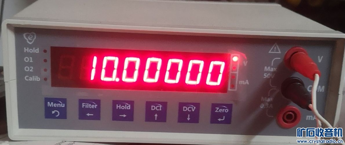

测 10V,10PLC 的话末位跳几个字
新版小台表内部ADC是ads1255,说是改善了短稳,测这个基准短时间跳5个字,长时间变动会更大一些

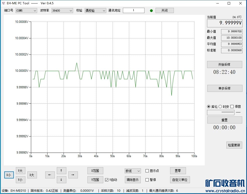

发表于 2023-12-11 23:14:12 | 显示全部楼层
ads1255与AD7192哪个好?
这个表用的是AD7192短稳10V下偶有100秒不跳,很多时候跳1个字
发表于 2023-12-11 23:44:35 来自手机 | 显示全部楼层
红河310 发表于 2023-12-11 23:14
ads1255与AD7192哪个好?
我是用小台表(内部基准LTC6655)测我在248楼发的那个基准,最大50PLC下,测10V基本每次刷新都跳1-2个字左右 。完全比不上你的7192,怎么感觉你的表比34401都稳

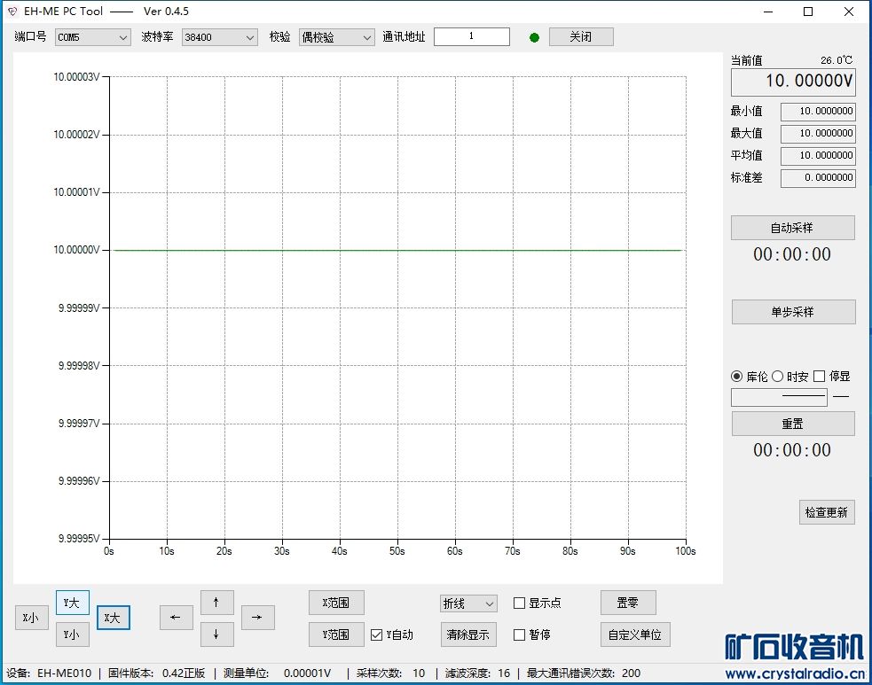

发表于 2023-12-12 11:22:22 | 显示全部楼层
SPKBL 发表于 2023-12-11 23:44
我是用小台表(内部基准LTC6655)测我在248楼发的那个基准,最大50PLC下,测10V基本每次刷新都跳1-2个 ...
显示比34401稳是玩具表软件自欺欺人的吧,滤波调小就稳不下来了。263楼图是默认16滤波,校准自动用的滤波,采样调到10次秒。

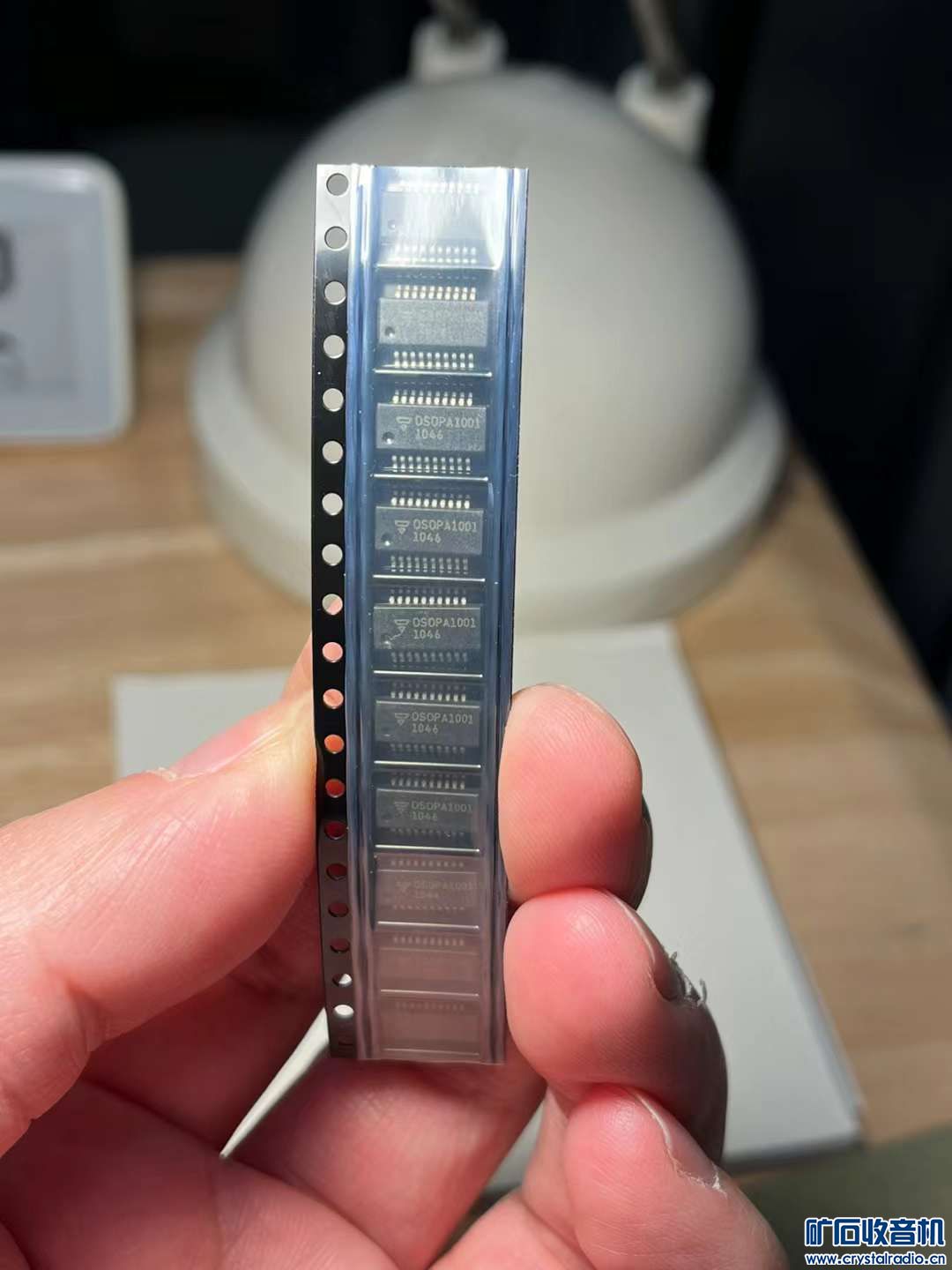

发表于 2024-2-1 21:02:14 | 显示全部楼层
OSOPA1001 也入手了 ,一件一件慢慢凑
