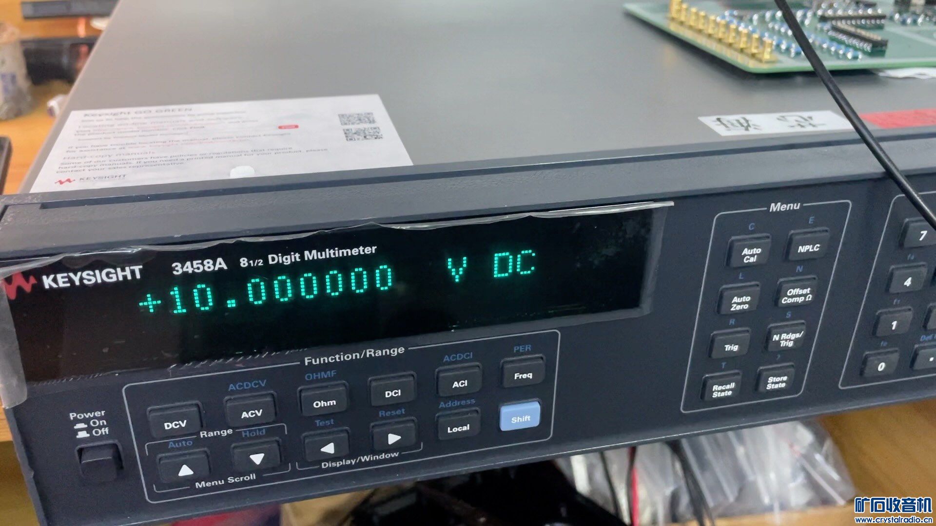

在这里感谢瓦叔的开源硬件项目,我对电路进行了微调(根据手头的供应商资源和现有物料)并放在了淘宝上进行出售,商品我标注了开源硬件项目的原作品地址。
经过降级的电路目前温飘整体测试下来是不如瓦叔的原版的,实测温飘在2ppm/℃(仅限10V档),后续会考虑将电阻换为 OSOPA1001 以及 10ppm 的低温飘电阻,其余电阻细功能和原版性能保持一致,同时还增加了对 LM399 的反向击穿限流保护电路,可以避免一些隐型的硬件故障发生的可能性。
我有几张实测照片,3458A全零照片以及使用DMM6500测试数据图
emmm…… 第一次回帖,改了几次内容后把今日上传照片次数用完,等恢复了在发上来,抱歉了
淘宝商品地址:(由于论坛规则限制并不能直接放链接,店铺名为:硬创电子社,淘宝商品名:LM399高精度电压基准模块可校准三四位半万用表电压档温飘2ppm/℃)

看起来我可以继续上传图片了
这是我根据瓦叔的开源项目重新设计的PCB,可能沉金之后会更加漂亮。
通过对电阻网络编程让输出实现全零,短稳基本只跳1~3个字。
通过DMM6500进行长达十几个小时的测试后获得的数据如图。(这个测试可能并不严谨,DMM6500仪器自身的噪声也有十几uV,实际基准源性能参数应该会更低,否则3458A测试时短稳也不会只调几个字,可惜3458A是我借来的不然后期可以在补一下3458A的长稳图)
